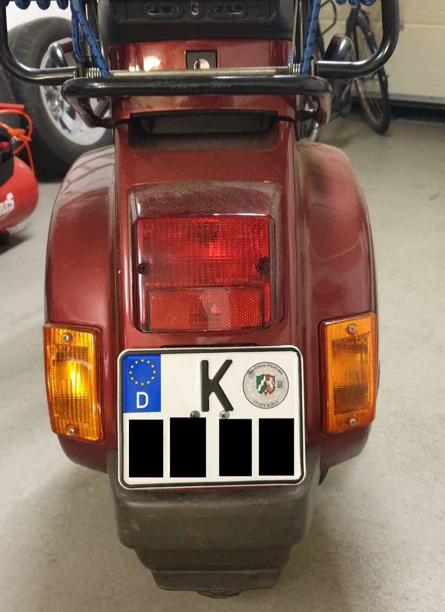

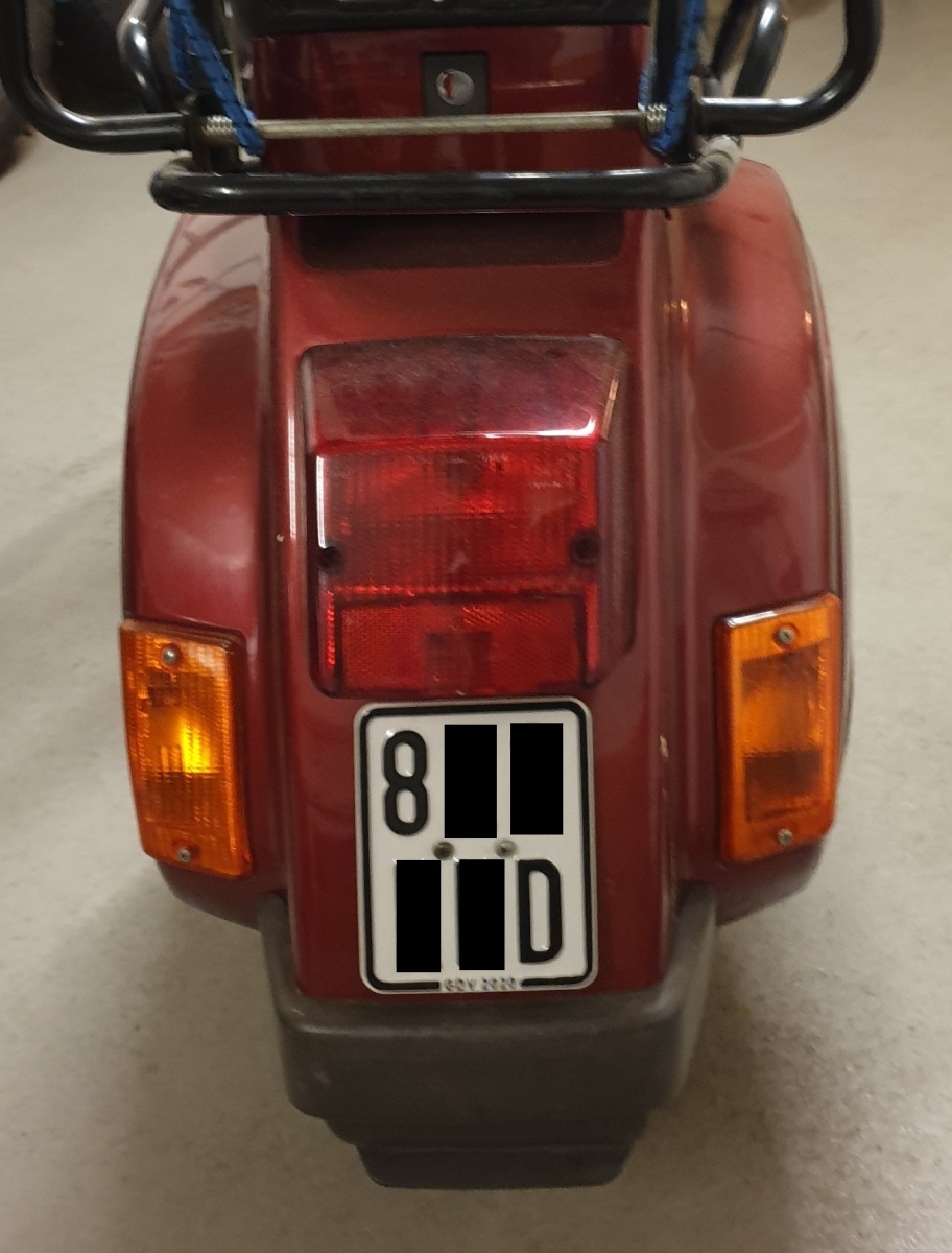

    Denkt dran, daß die Fahrrichtungsanzeiger (aka Blinker) sichtbar sein müssen. Bei mir hängt daher ein Schild in der Größe 180 mm x 130 mm (B x H) hinten dran. Das ist das kleinstmöglich Maß, welches momentan als Rohling zu bekommen ist.
    Hiermit ist es möglich, 1-3 stellige Orts-Kürzel sowie maximal 4 stellige Unterscheidungszeichen darzustellen. Es ist dann noch ausreichend Platz zumindest für das Siegel vorhanden. Platz für die HU-Plakette muß nicht vorhanden sein, zumindest bei den nicht HU-pflichtigen FZ (wie zum Beispiel KKRs).
    In der FZV sind in der Anlage 4 "Ausgestaltung der Kennzeichen" die möglichen Formate angegeben. Beachtet, daß die Breitenangaben jeweils das Größtmaß sind, die Kennzeichen also nicht breiter sein dürfen. schmaler hingegen schon, solange die Zeichen auf dem Kennzeichen die Abstände zum Rand und untereinander einhalten (Hat der Sachbearbeiter in der ZulB bei mir sogar mit dem Lineal nachgemessen, da er das sehr kleine Kennzeichen gar nicht kannte).
    Wie geschrieben, fragt bei Eurer ZulB, welche Kennzeichen sie für eine freiwillige Zulassung akzeptieren; ein kleines LKR-Kennzeichen, Krad-Kennzeichen o.ä.
    Eine gute Übersicht über die zulässigen Kennzeichen-Maße findet Ihr beispielsweise hier: https://www.toennjes.de/wp-content/upl…1_Masstafel.pdf .
    Beachtet aber, daß die Regelungen in der FZV entscheidend sind, nicht die Maßtafel des Schilderfabrikanten!
    Die Ultra-Schmalen Kennzeichen haben die Buden an der ZulB i.d.R. nicht, Rohlinge und auch geprägte Kennzeichen bekommt Ihr u.a. bei Rita (im GSF) oder auch im Internet.
    Also am besten das Kennzeichen bei der ZulB reservieren, das geprägte Blech bestellen und dann erst zum Amt für die Zulassung.
    Und um zu schauen, was an Eurem Mopped passt, macht Euch aus Pappe, Papier o.ä. passende Schablonen und haltet sie mal dran.

    Und so sieht das nun aus:
