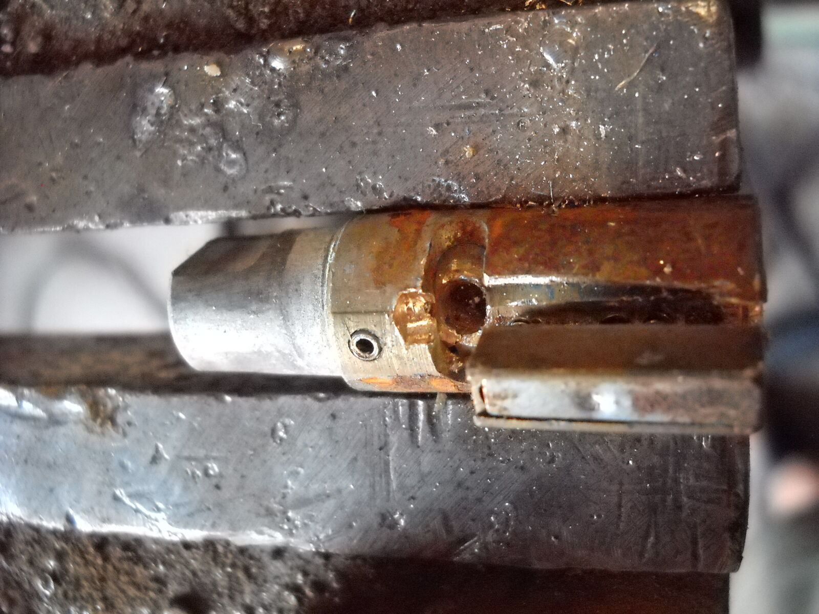

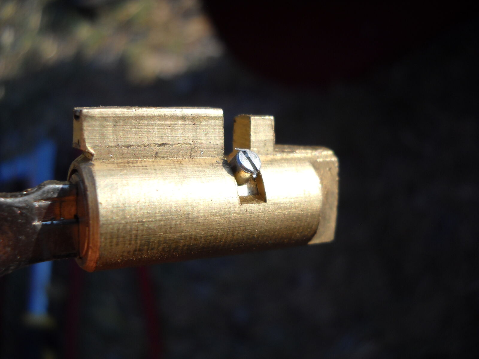

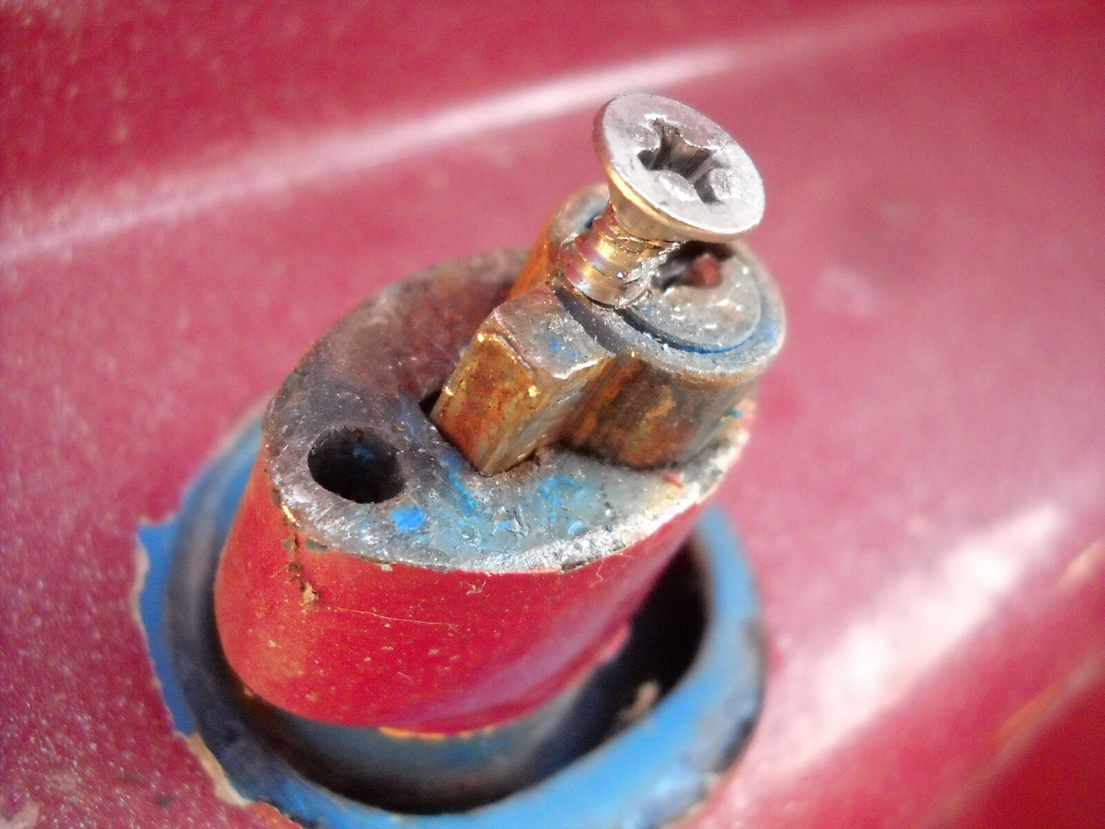

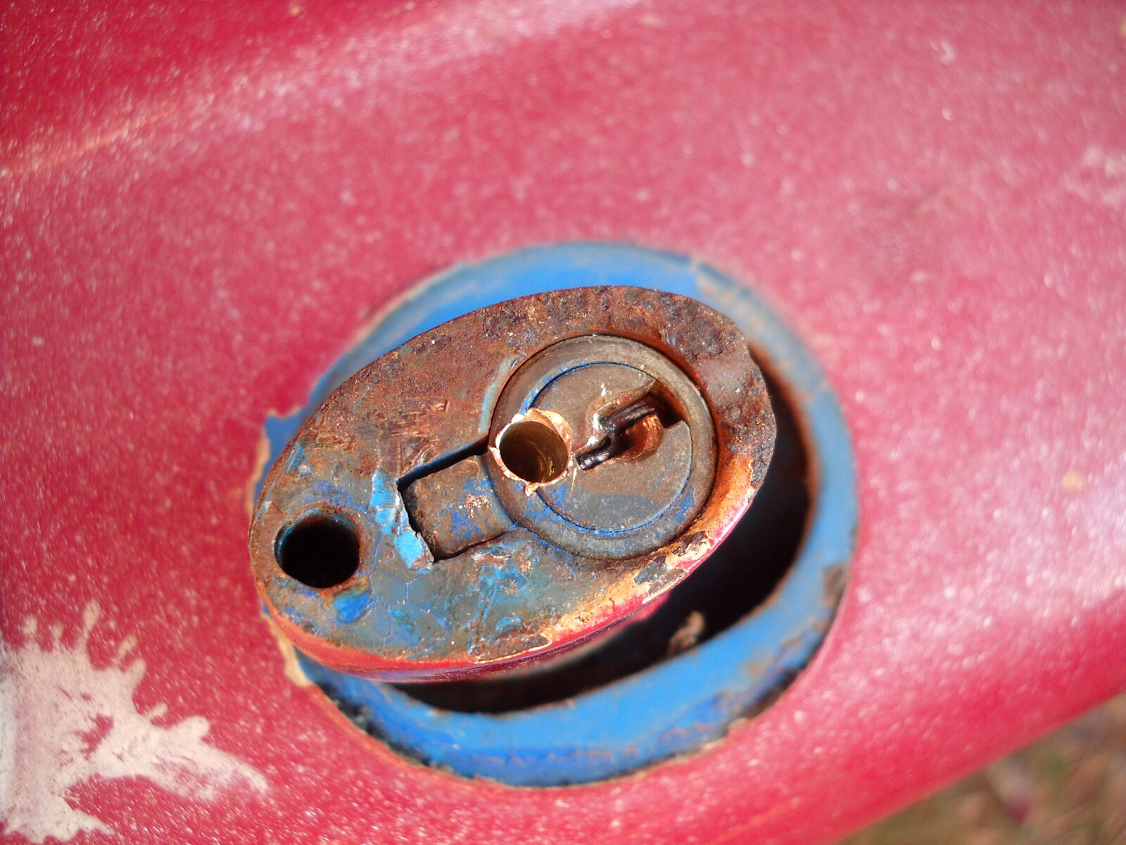

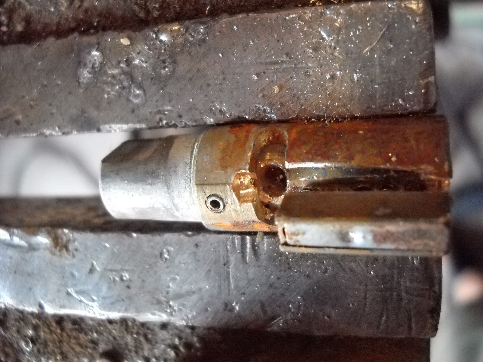

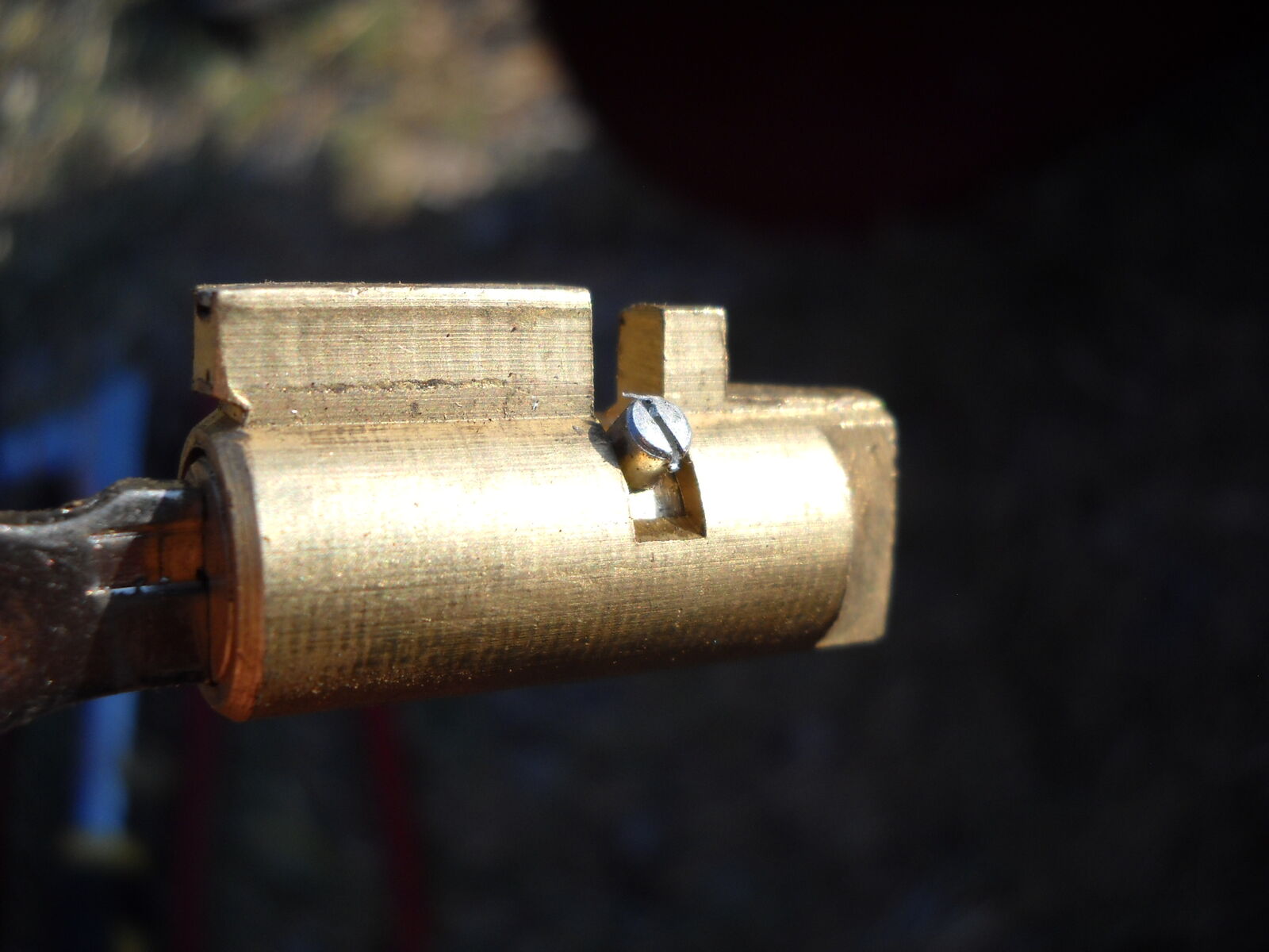

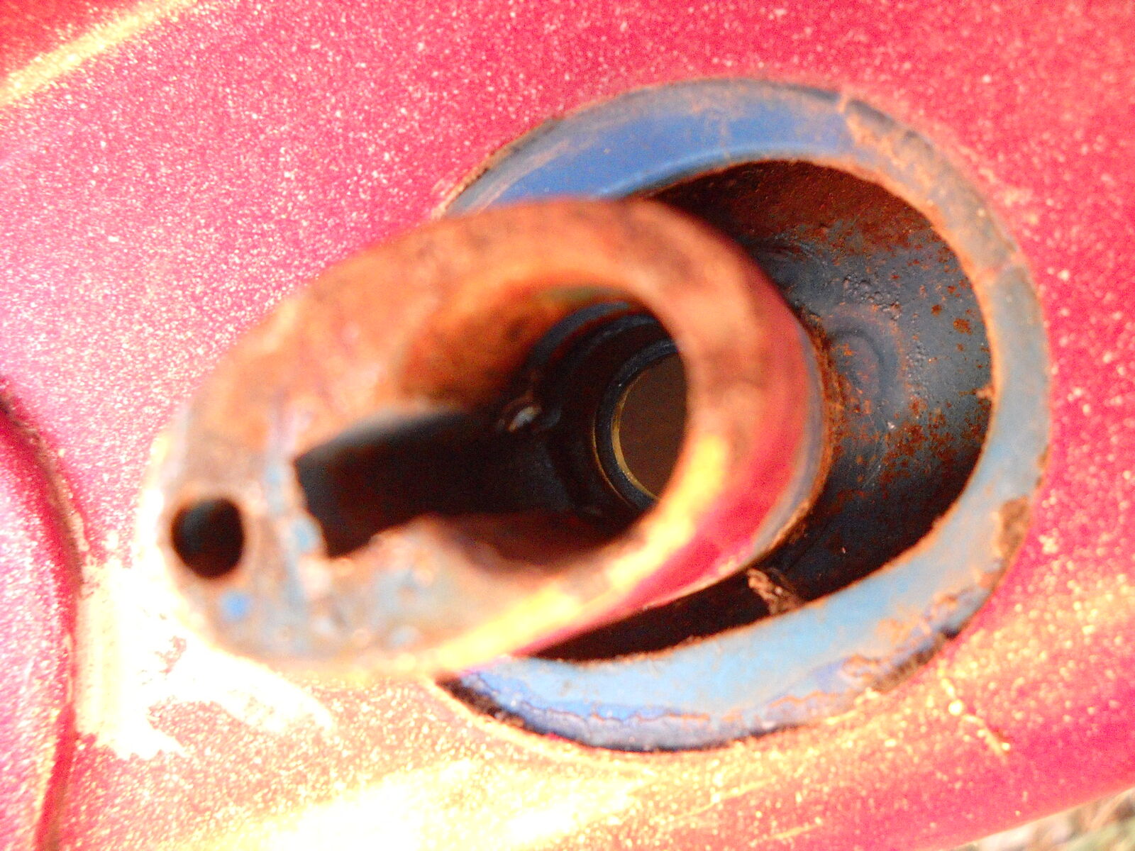

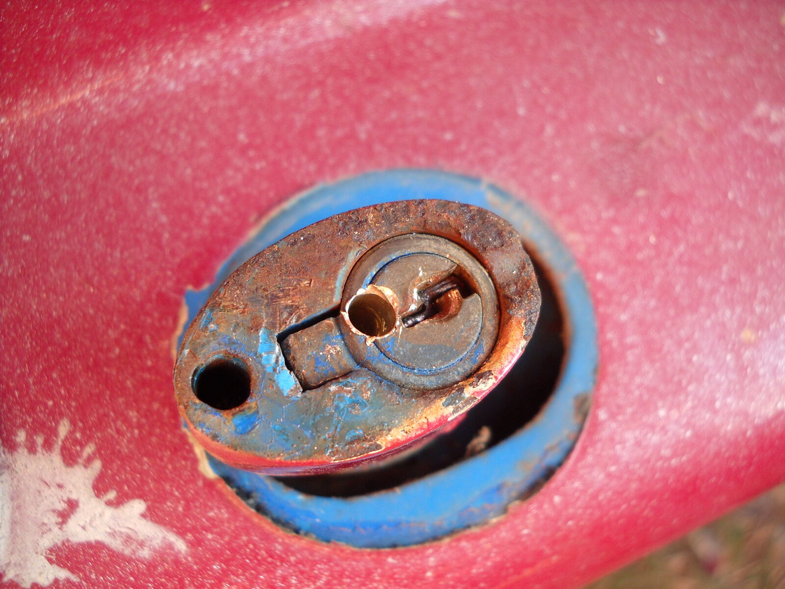

    Erst mal die Abdeckung mit einem dünnen Schraubendreher aufhebeln. Dann einen Körner so ansetzen, dass beim Aufbohren mit einem 4mm Bohrer das kleine Schräubchen getroffen wird, dass das Schloß arretiert.
    Also erst mal ein neues Schloß besorgen, und genau anschauen.Der Bohrer sollte auch neu sein....

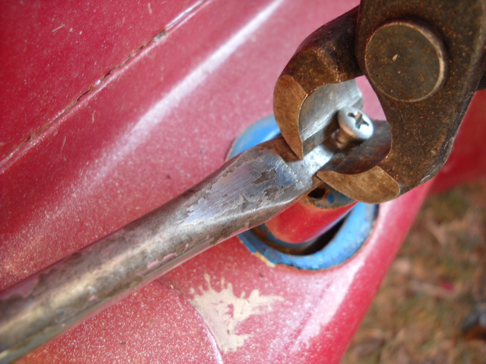

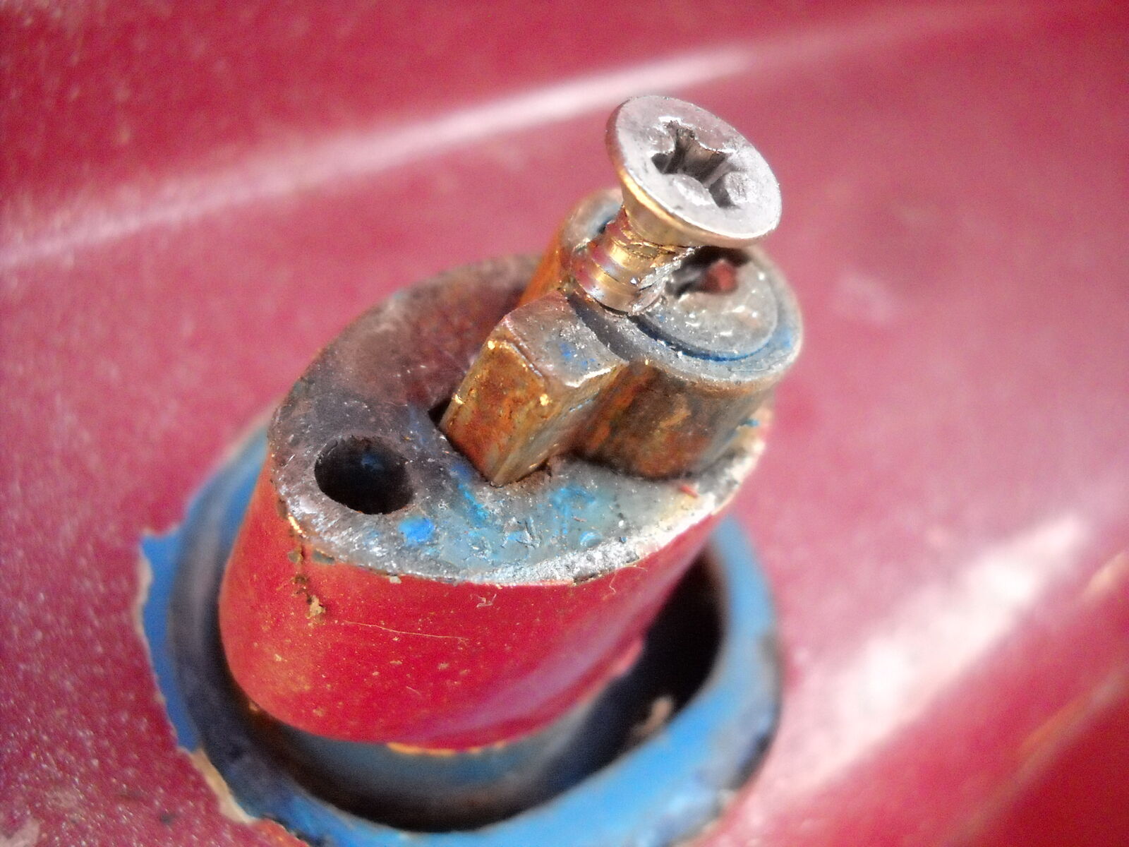

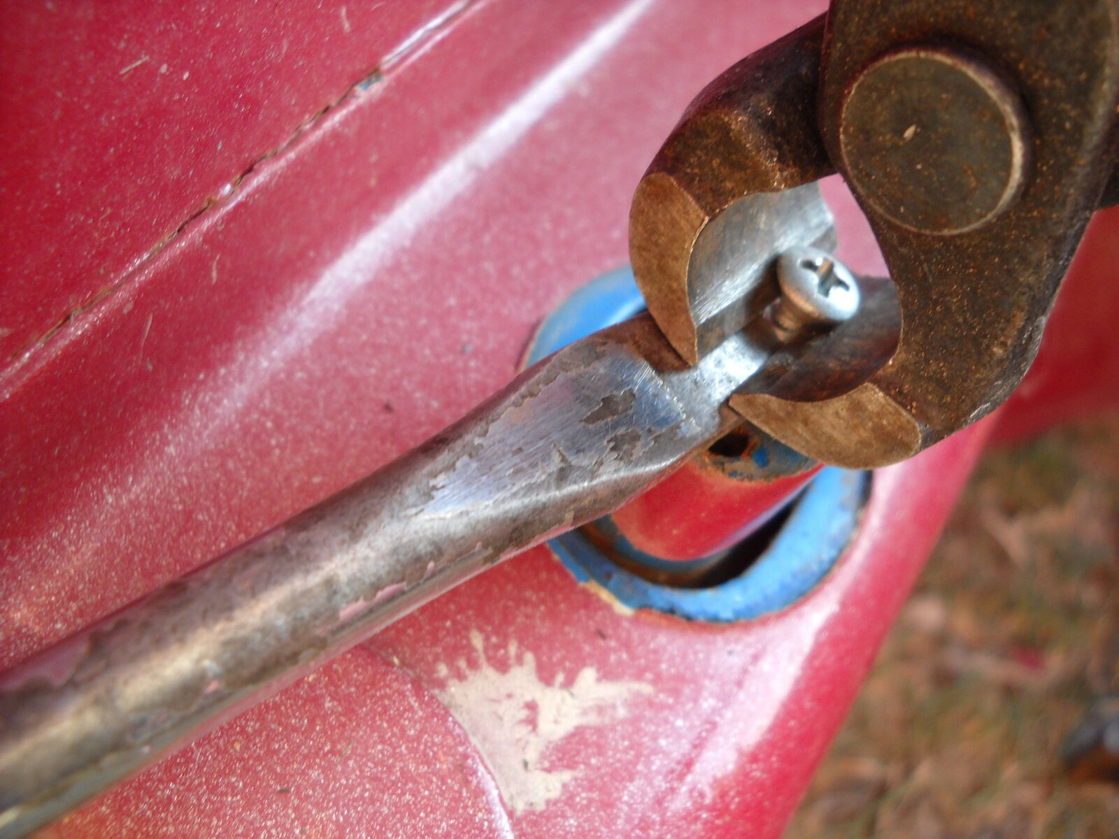

    Dann ca 2cm tief bohren, bis Eisenspäne kommen- Schräubchen getroffen. Dann eine passende Blechschraube ins Loch schrauben, mit Beißzange und Schraubendreher den Zylinder raushebeln.
    Hört sich leicht an, ists auch, wenn man sich Zeit nimmt.
