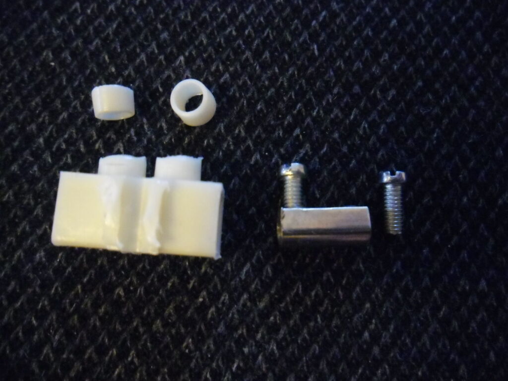

  • Wie aus einer Lüsterklemme ein Gaszug Schraubnippel-Ersatz wird.

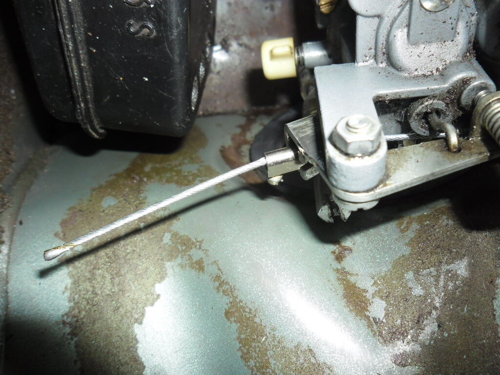

    Ich wollte kürzlich "mal eben" schnell den Gaszug inkl. Aussenhülle wechseln, klappte auch alles ratzfatz bis ich feststellte das sowohl die Hülle als auch das Seil gute 30cm zu lang waren :wacko:
    Nen Schraubnippel um den Zug zu kürzen u einzubauen hatte ich natürlich nicht am Start ( sollte ja eigentlich alles passen ), losfahren einen zu kaufen ging nicht, bestellen sowieso nicht da ich ja noch
    rollern wollte.
    Also Hirnschmalz mal ne Runde in Wallung gebracht u die rettende Idee gehabt.

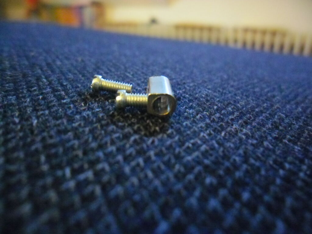

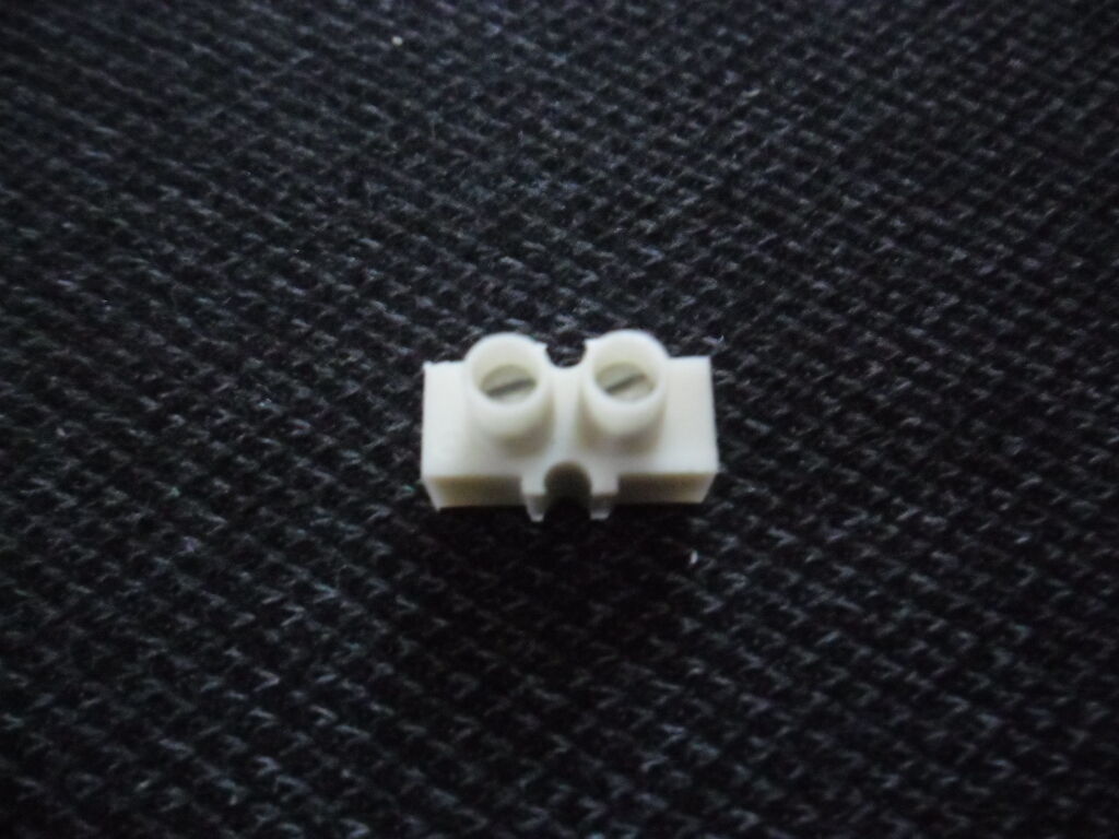

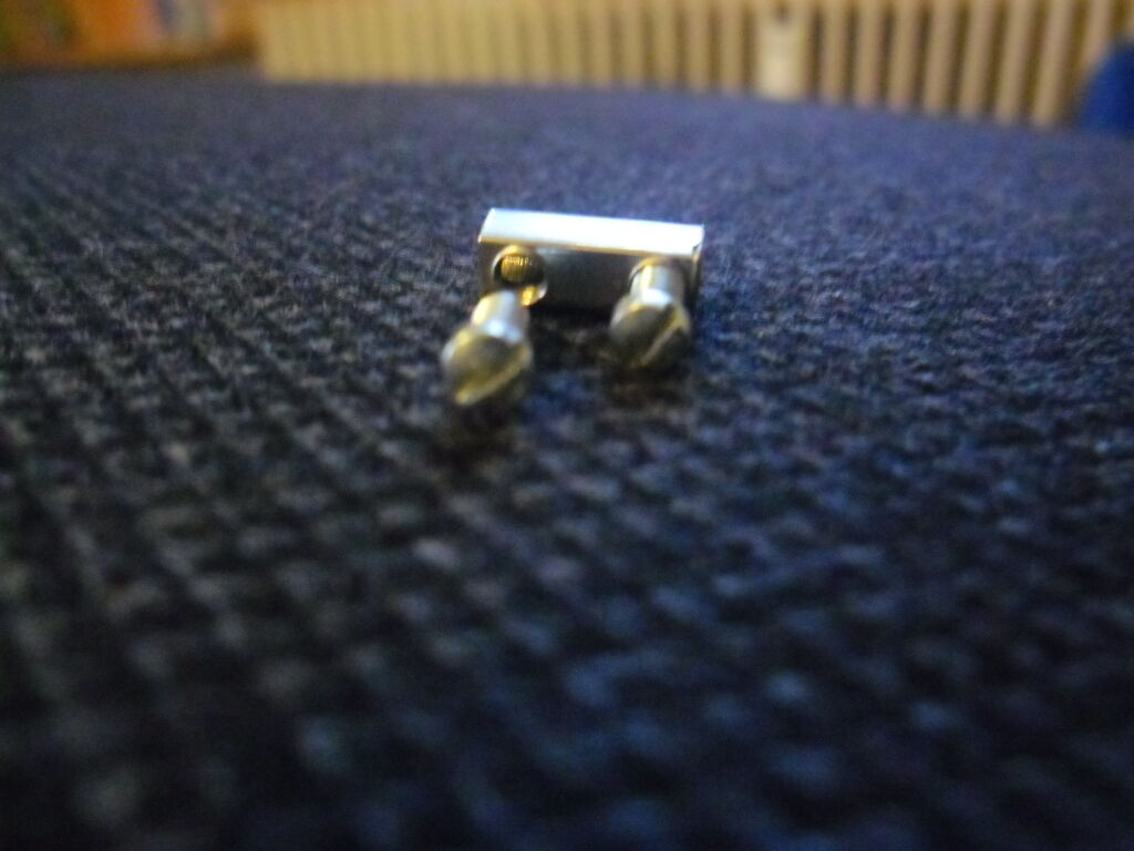

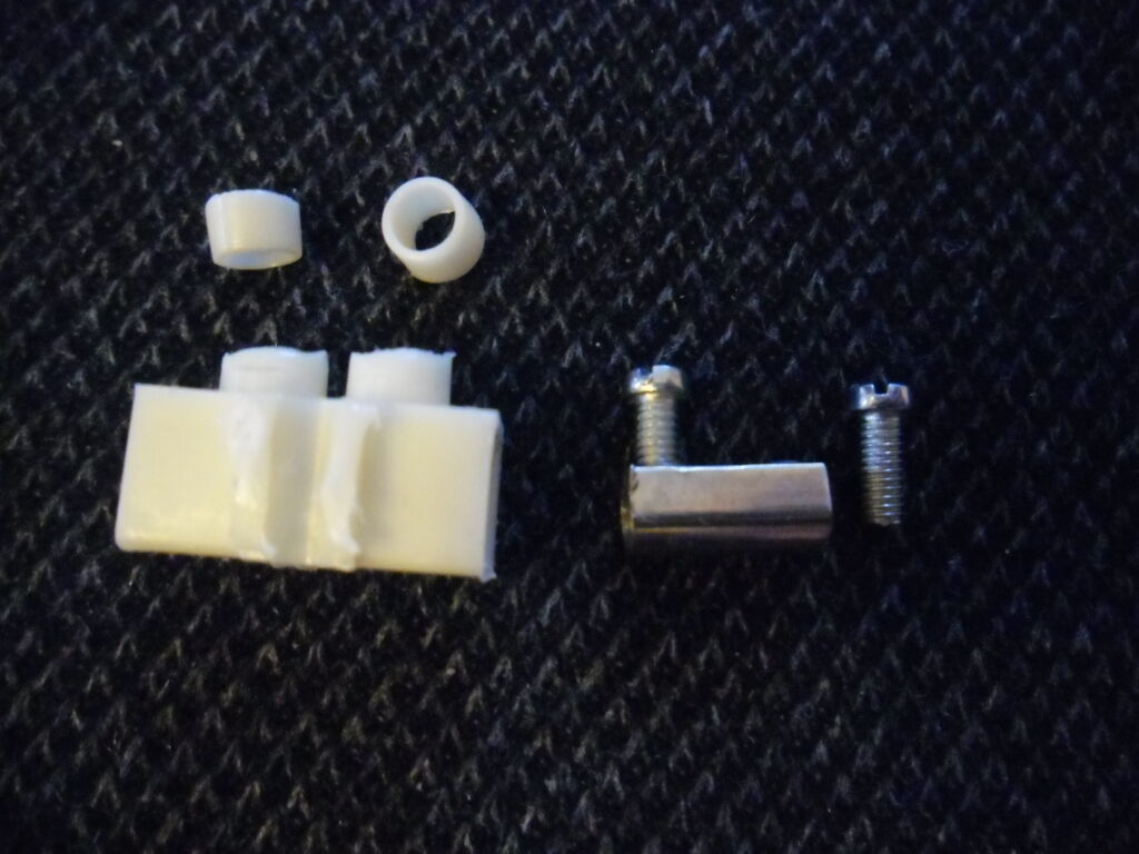

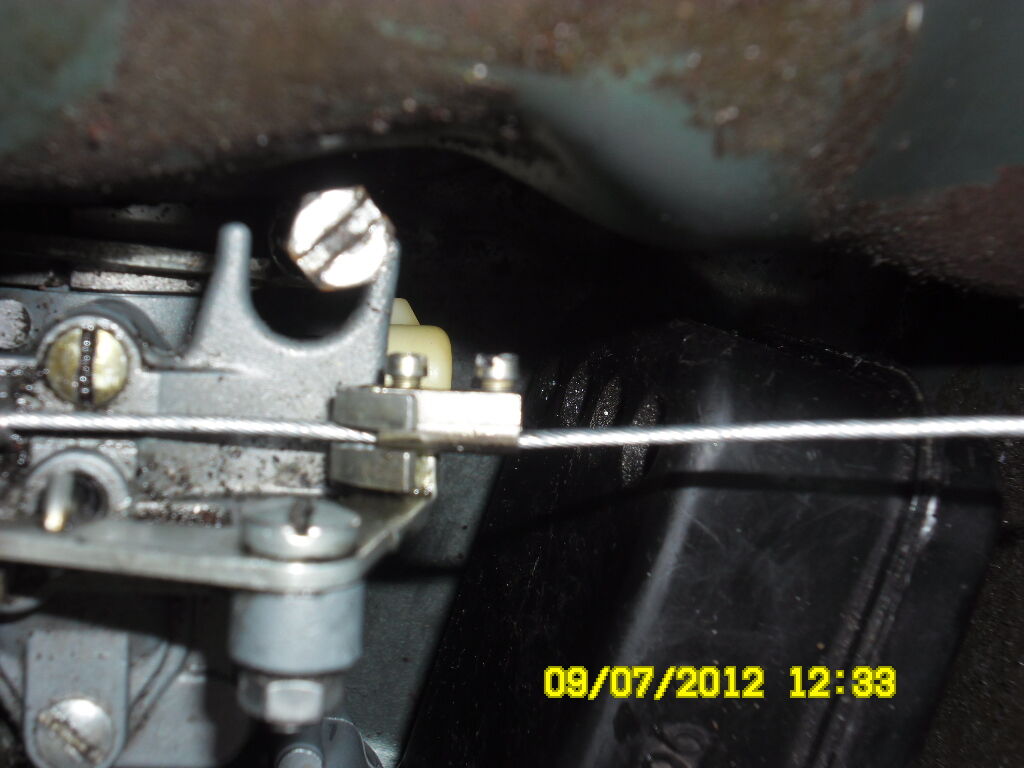

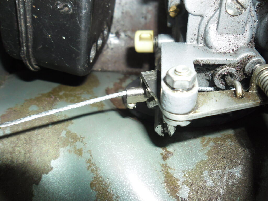

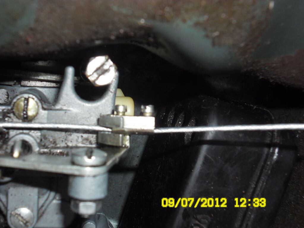

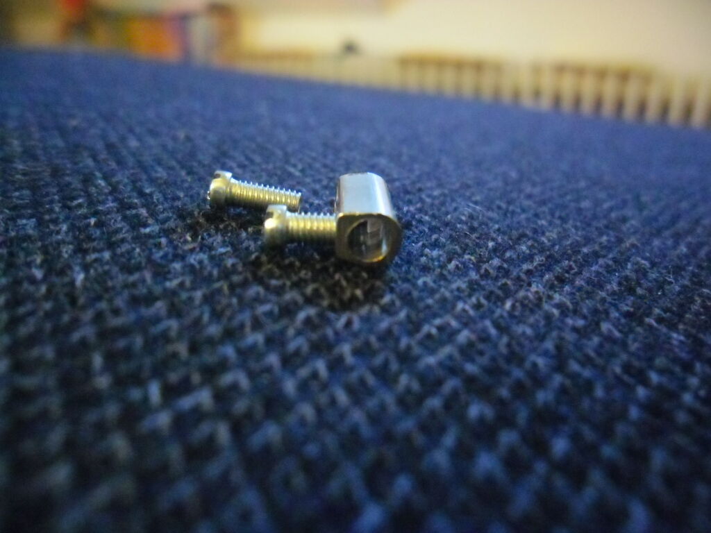

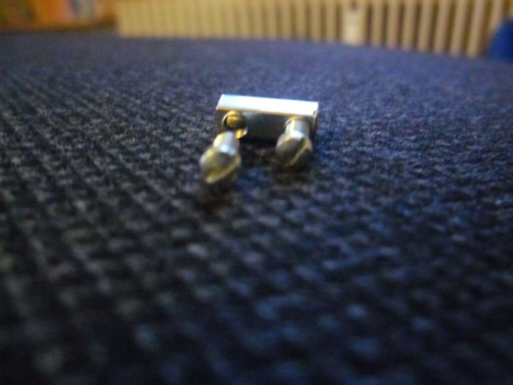

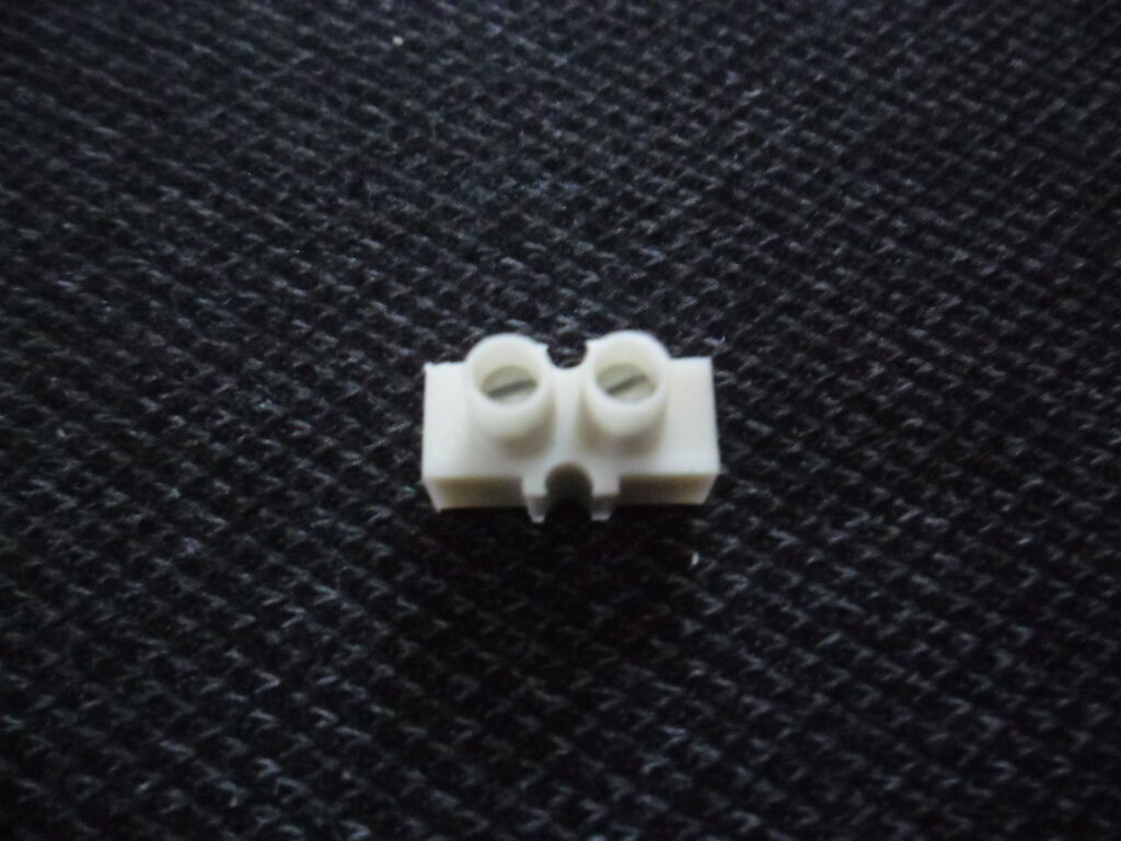

    Hab mir eine kleine Lüsterklemme genommen, die beiden oberen Plastikenden, wo die Schräubchen drin stecken, mit einem Seitenschneider abgeknipst u. die Schräubchen komplett raus geschraubt. Sind diese raus, rutscht das "Innenleben" der Lüsterklemme schon von alleine raus ( ggf. mit einem passenden Gegenstand etwas nachhelfen u drücken ).

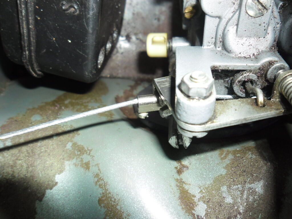

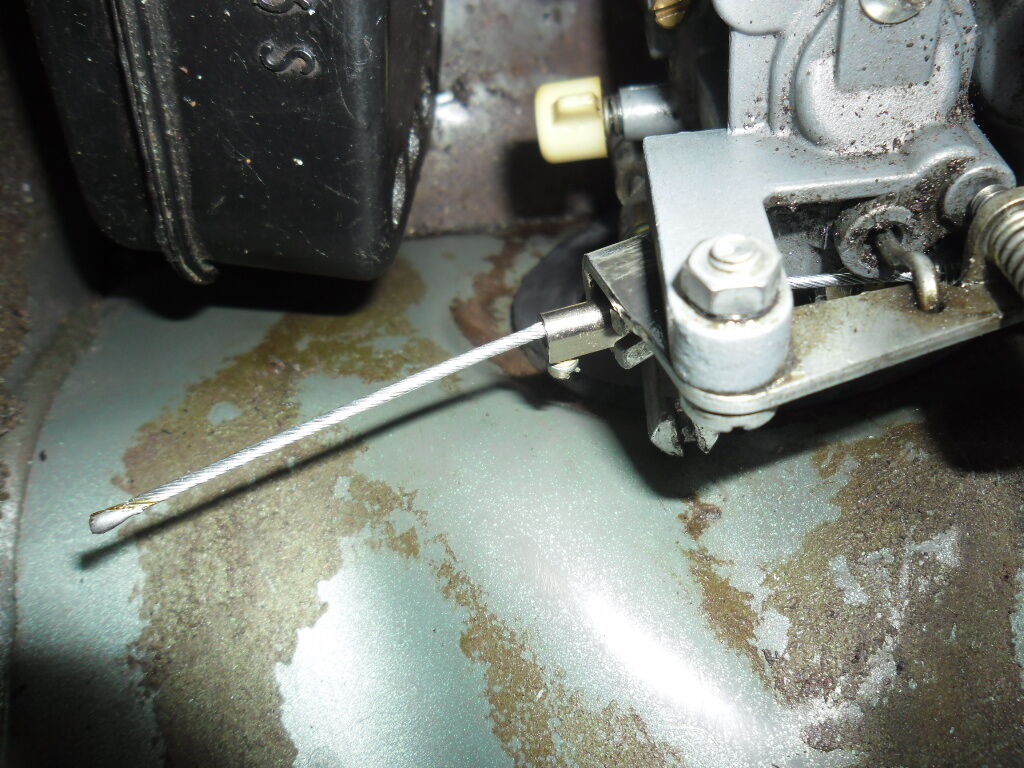

    Dann habe ich die Aussenhülle abgelängt, den Seilzug am Ende des kleinen Lötnippels ebenfalls auf die passende Länge gekürzt, Schraubnippel-Ersatz aufgeschoben, in die richtige Position gebracht u die beiden Schräubchen festgezogen.
    Das gekürzte Ende verlötet das es nicht ausfranst und feddich.
    Aussehen tut die ganze Geschichte so:
