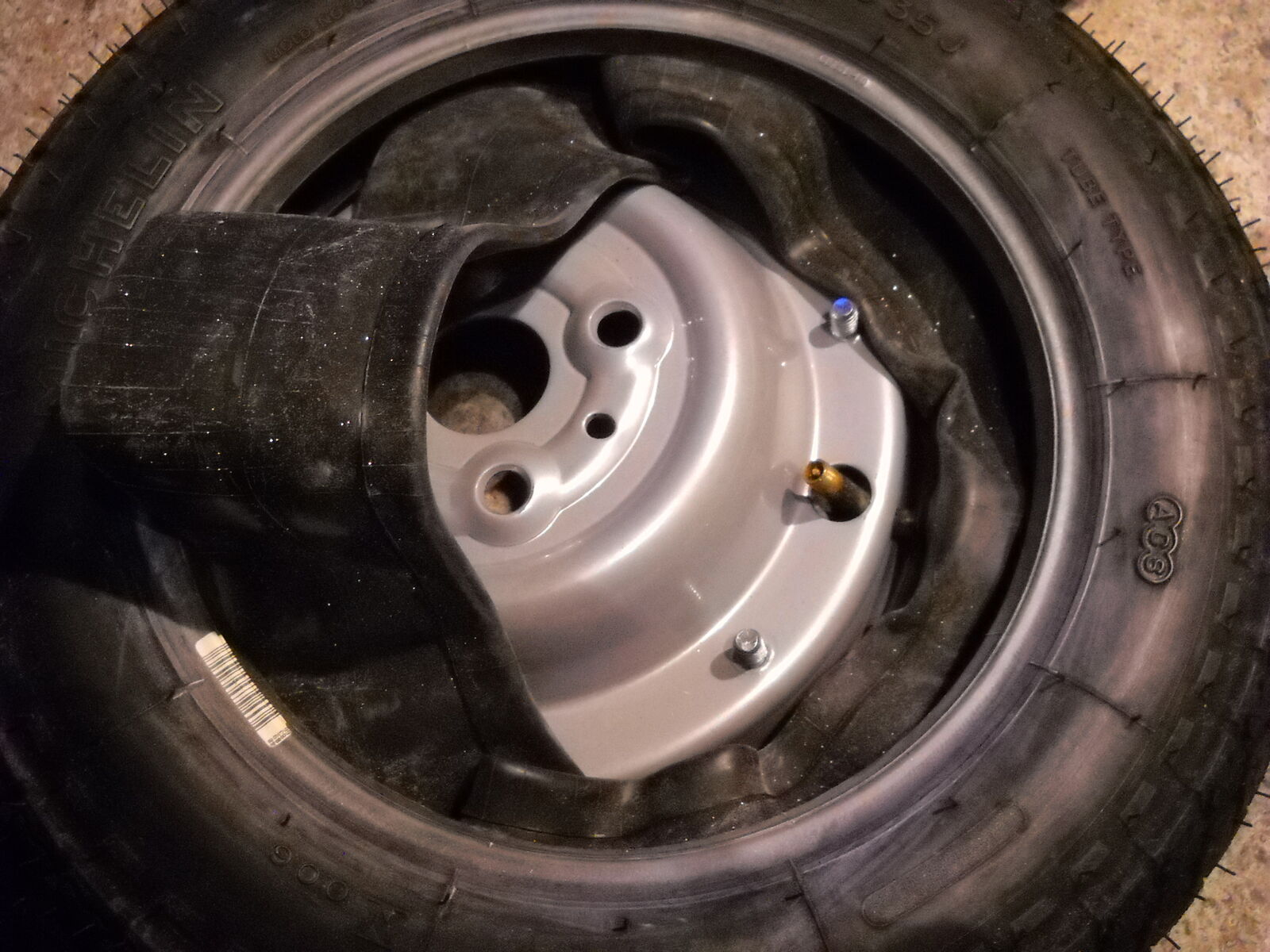

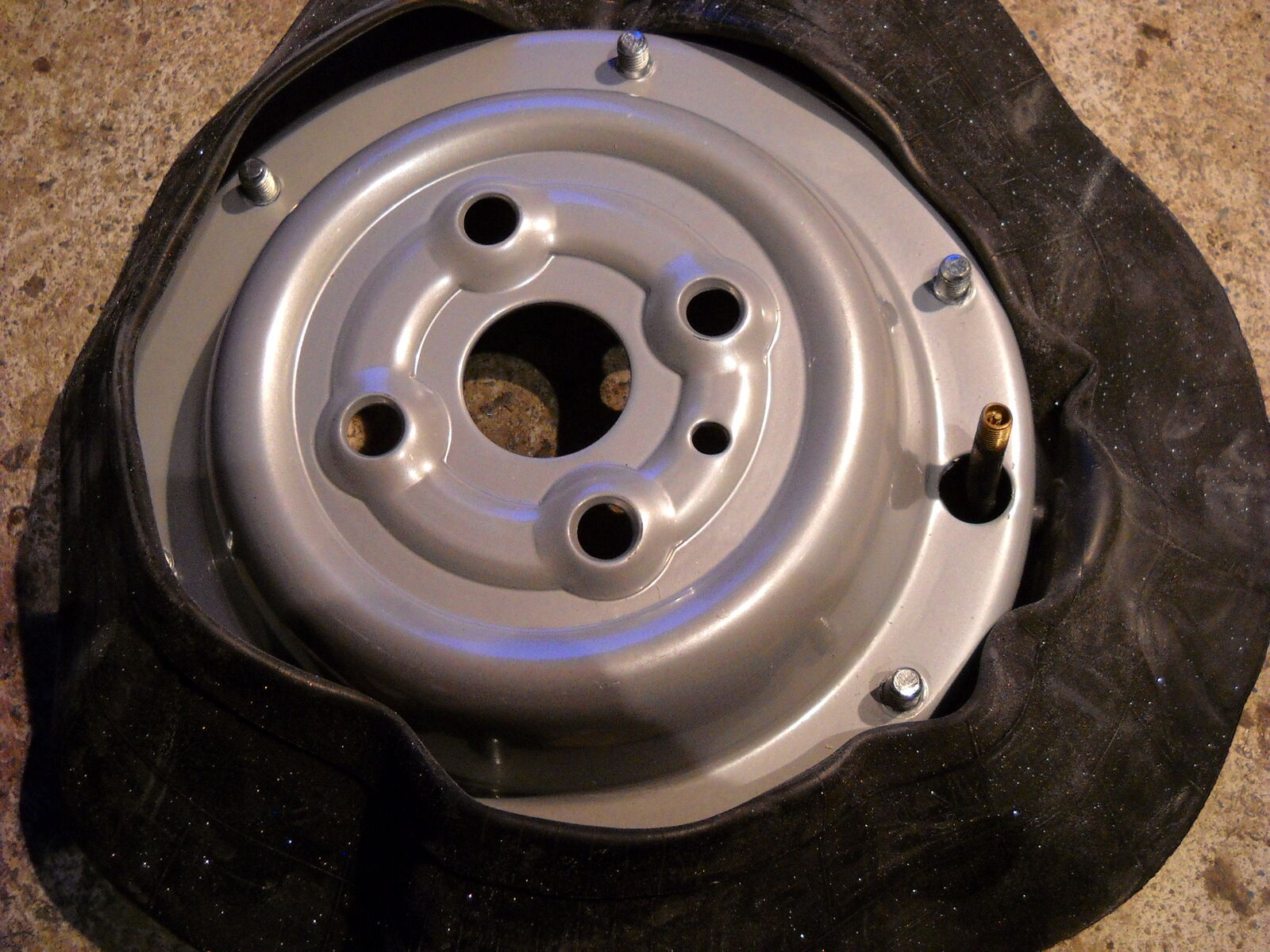

    Bei der geschlossenen Felge sollte man eine gewisse Reihenfolge der Schlauchmontage beachten .

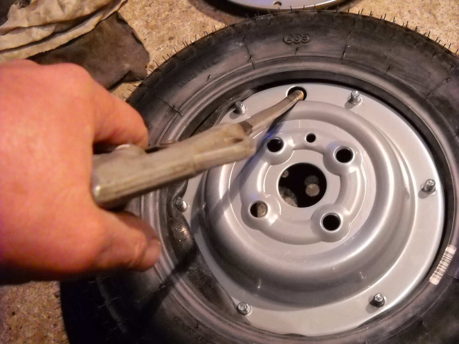

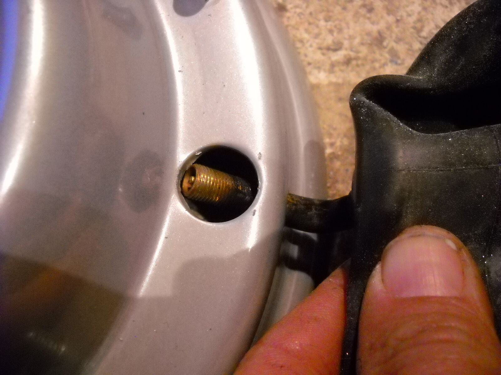

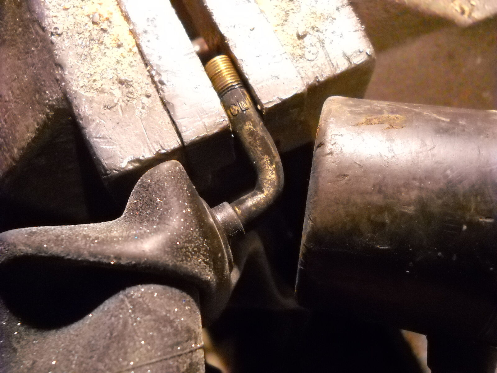

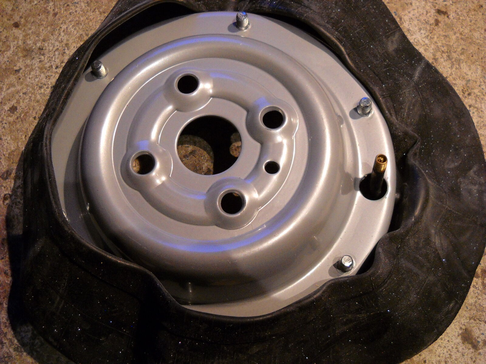

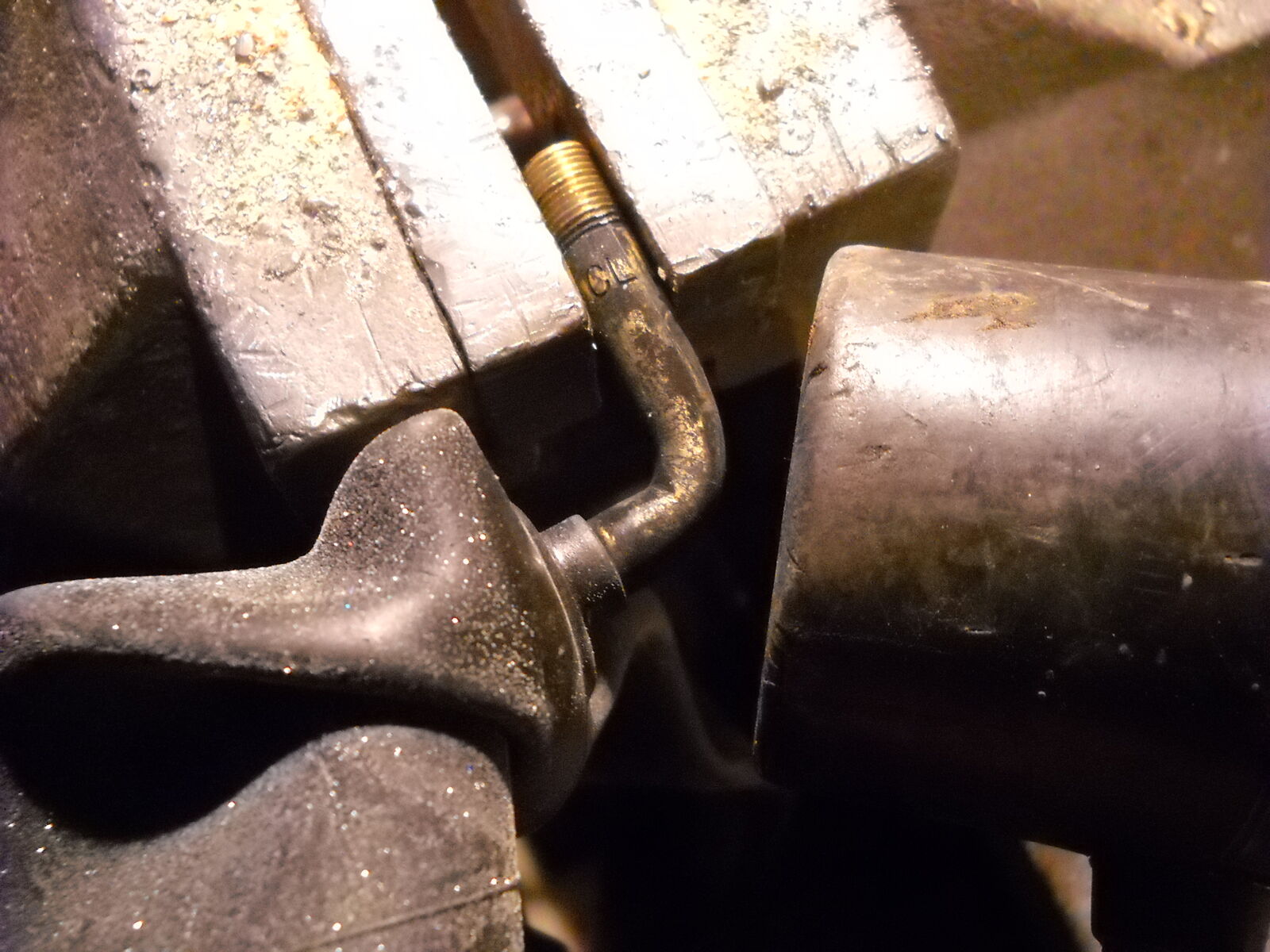

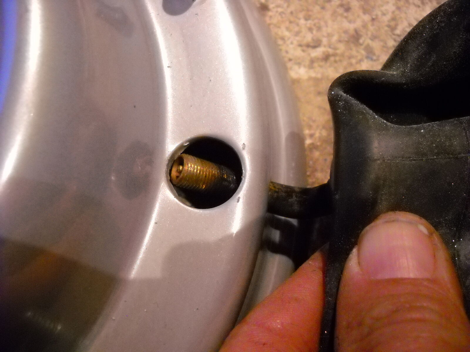

    1.Bei mir geht das 90 ' Grad Ventil nie in die vorgesehenen Bohrungen, also spann ich das Ventil vorsichtig in den Schraubstock und klopfe leicht mit dem Holzhammer, das es minimal weiter gebogen wird und dann leicht in die Felgenbohrung um die Kurve "flutscht"

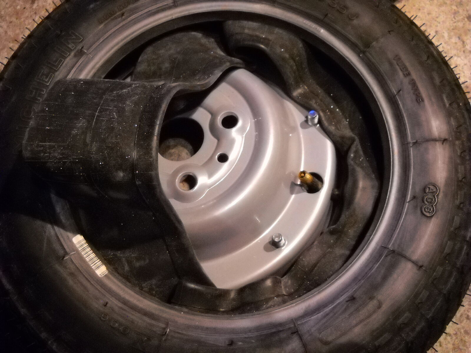

    2. Der neue Schlauch liegt somit auf der Felge , das Ventil ist eingefürt, ich nehme den neuen Reifen, der leicht mit Talkum an den Rändern versehen ist , lege ihn auch auf díe Felge und drücke den Schlauch ringsherum in den Reifen. Bei den Michelin Reifen gibt es keine bestimmte Laufrichtung, ansonsten beachten.

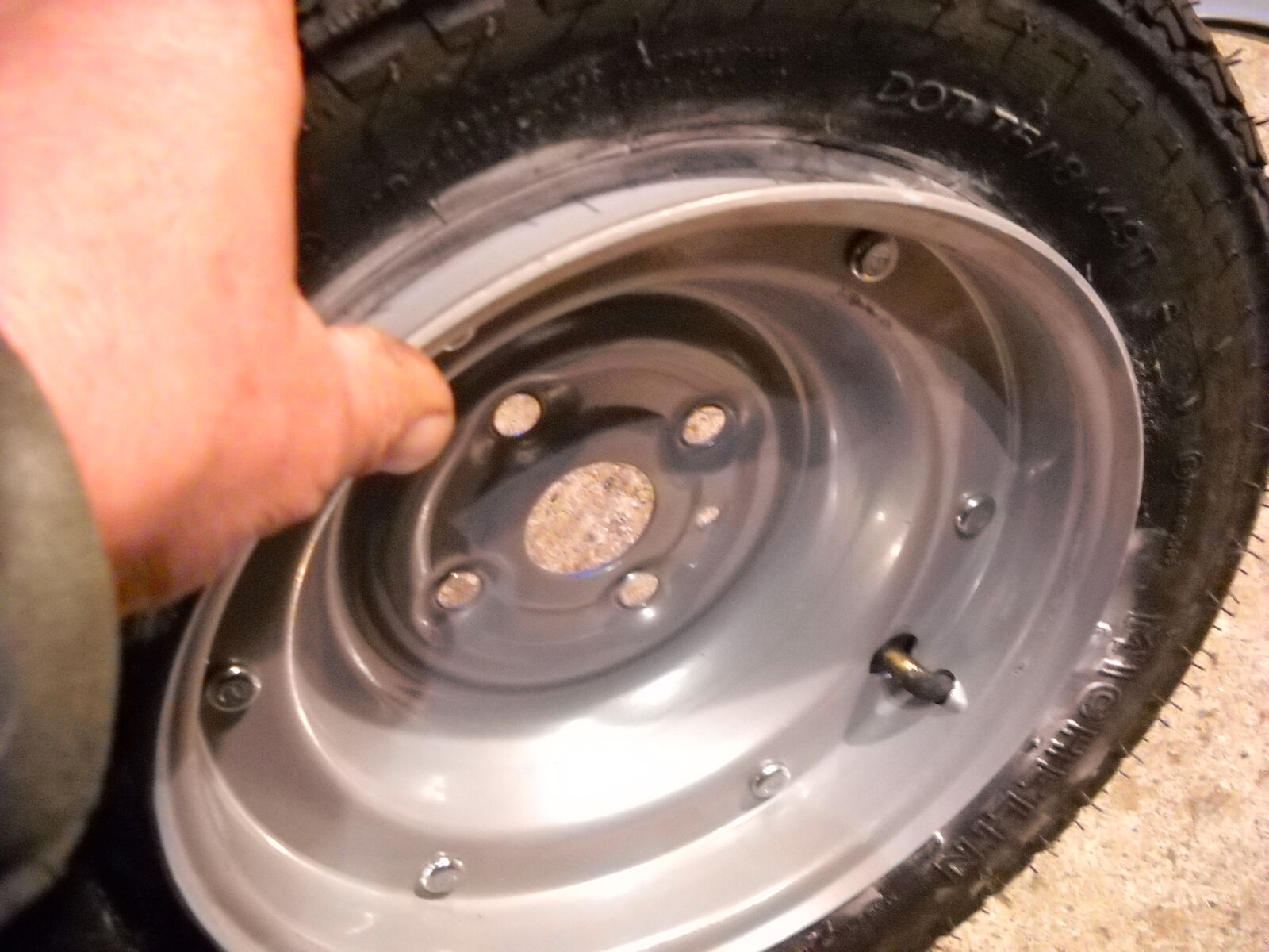

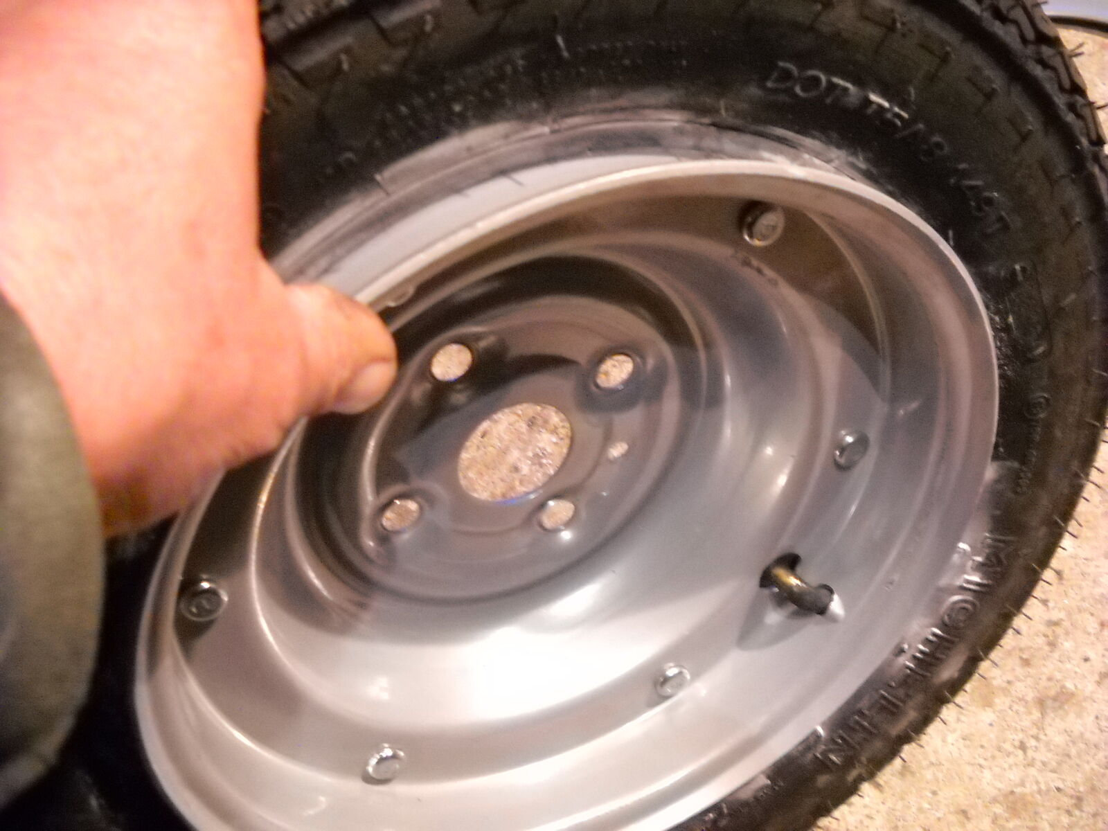

    3. Die Felge mit der Hand fest in den Reifen drücken, durch das Talkum gehts relativ leicht .

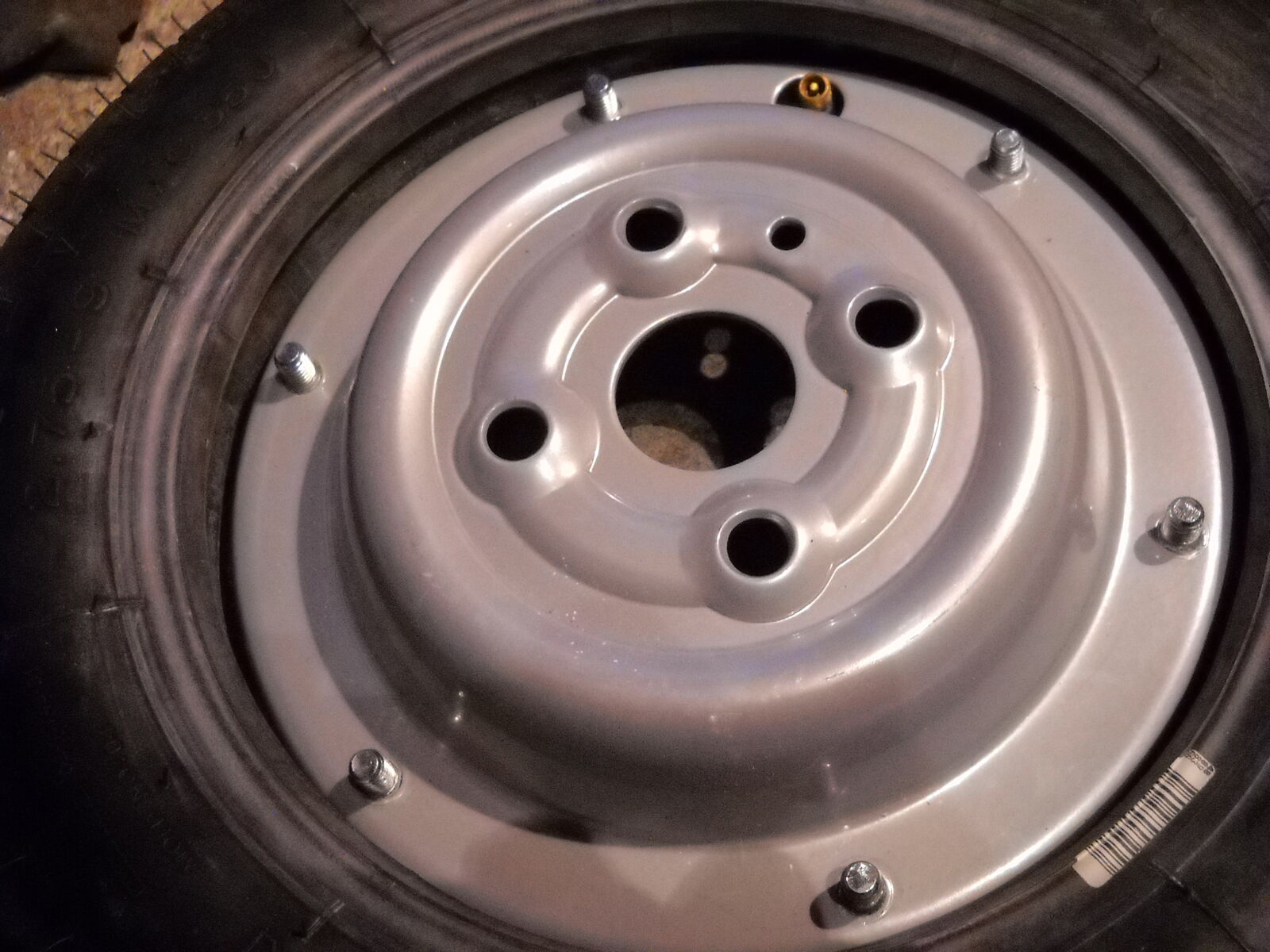

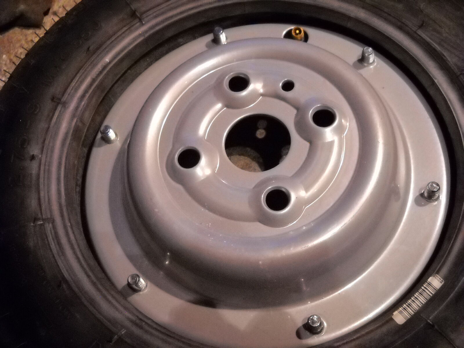

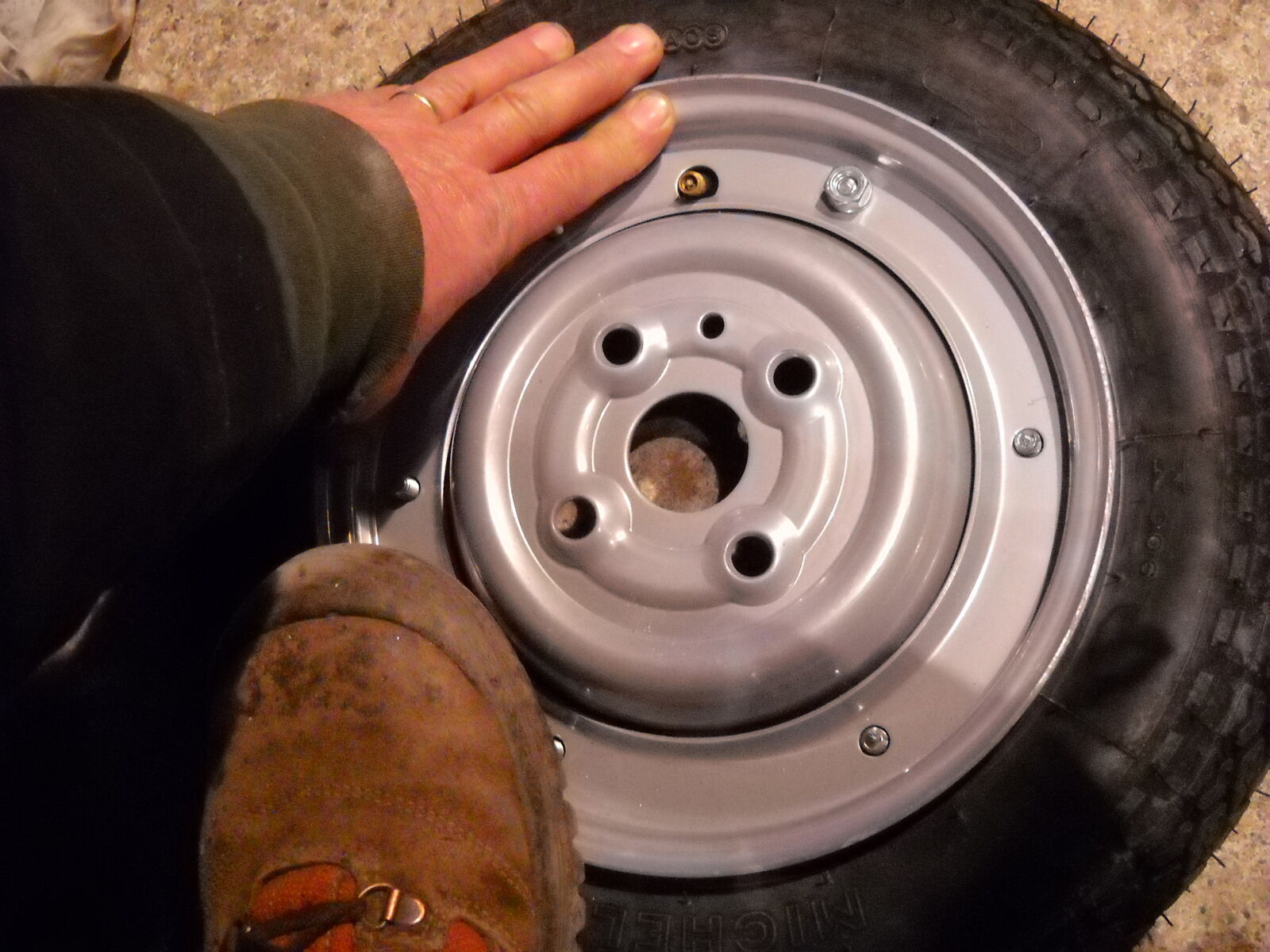

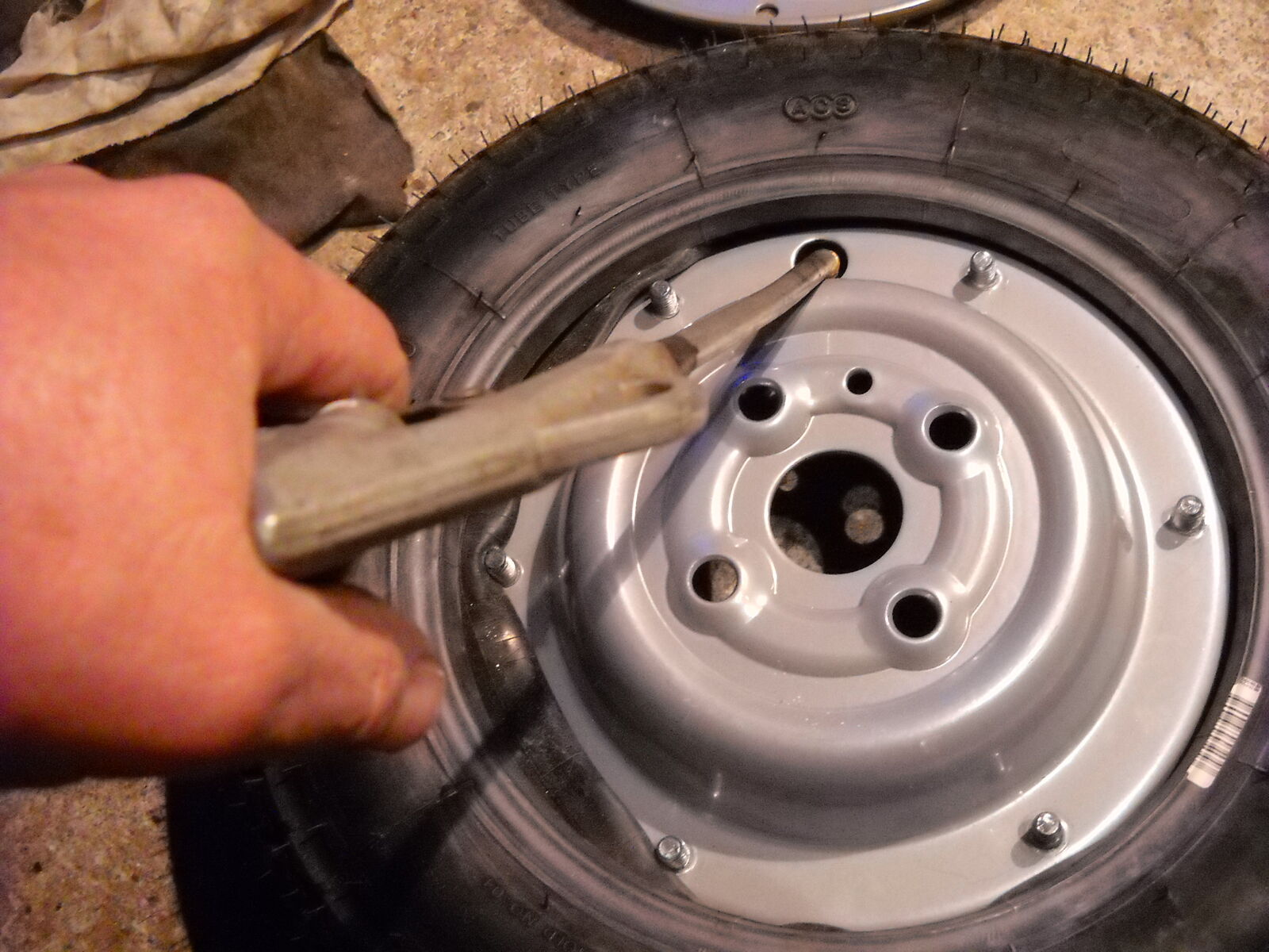

    4.Dann den Schlauch leicht aufpumpen, dass er richtig gut in Reifen liegt und nicht eingezwickt wird, wenn der schmale Felgenring montiert wird.

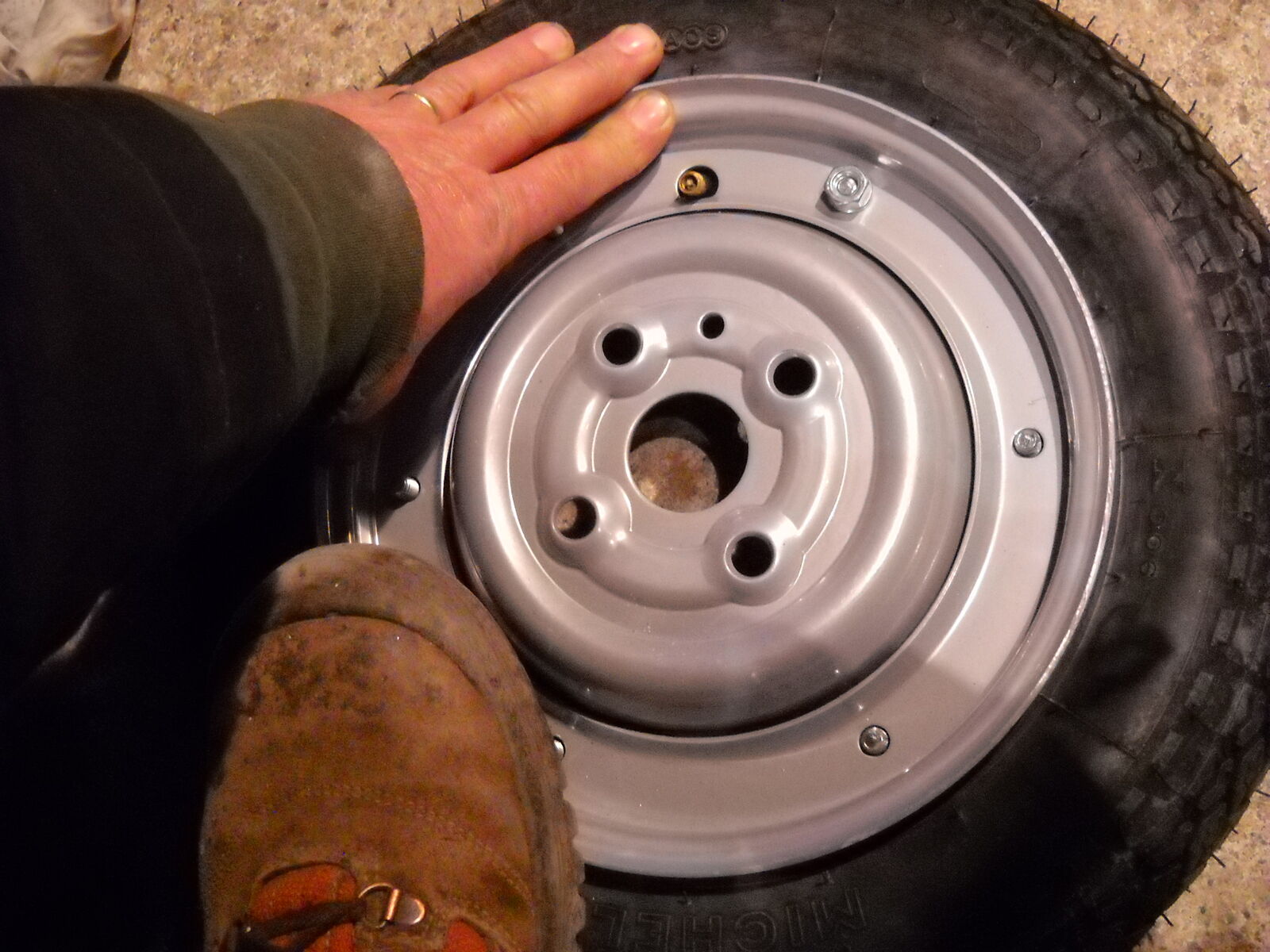

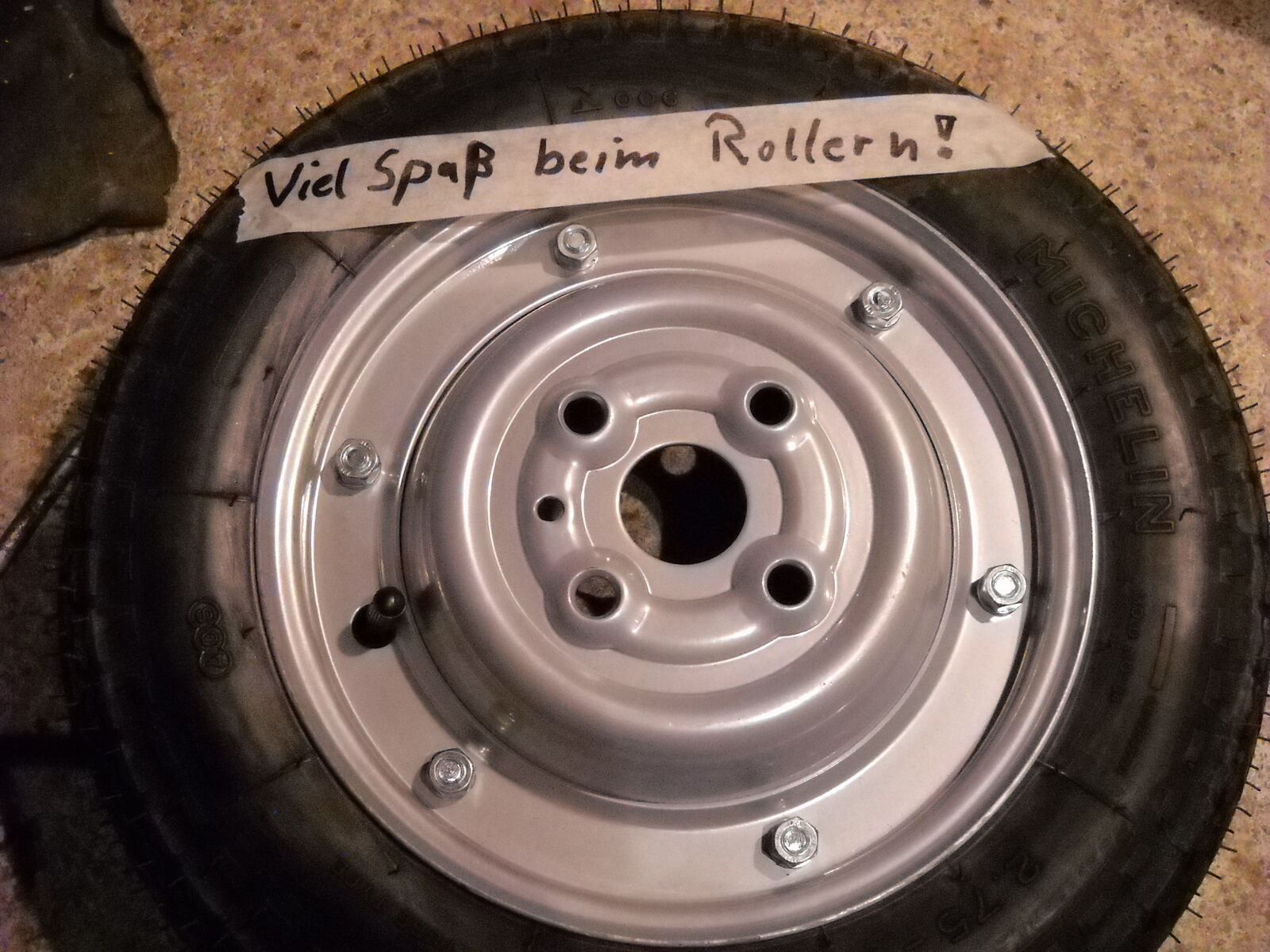

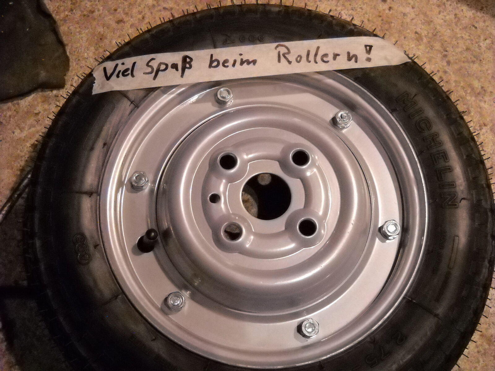

    5. Jetzt den Felgenring aufsetzen und nacheinander die 8mm Muttern aufschrauben, eventuell mit dem Fuß etwas Druck auf den Ring ausüben .
