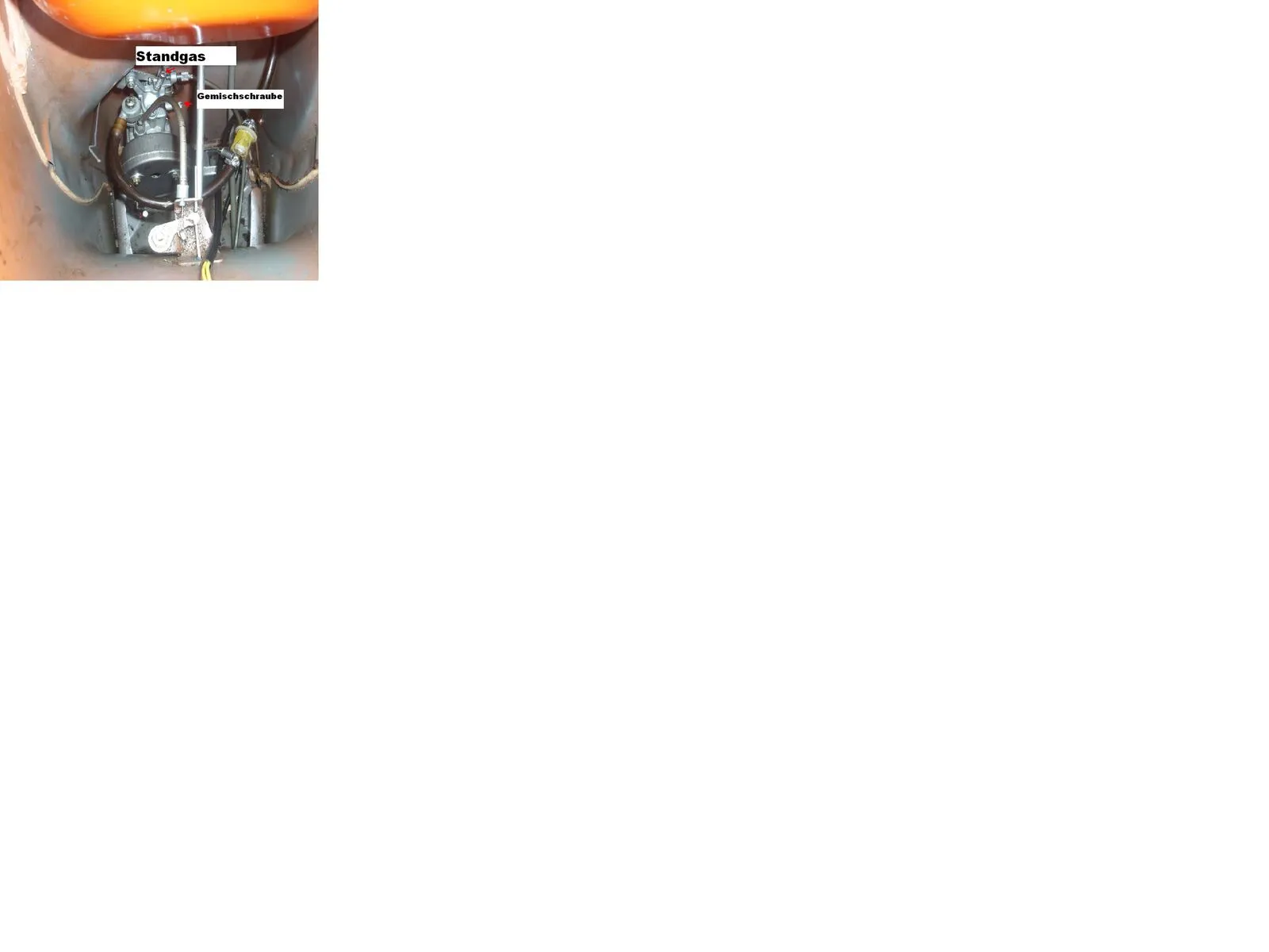

  • Wie Vergaser richtig einstellen?
    • Vincentju
    • July 11, 2009 at 15:49
    luft=gemischschraube
    • Vincentju
    • July 11, 2009 at 15:45
    ahhh scheiß pc
    naja ich hoffe du kannst das erkennen ^^
    • Vincentju
    • July 11, 2009 at 15:44
    so ich hoffe jetzt hats geklappt
    • Vincentju
    • July 11, 2009 at 15:35
    hallo
    ich brauch noch nen bisschen mien pc spinnt gerade ^^
