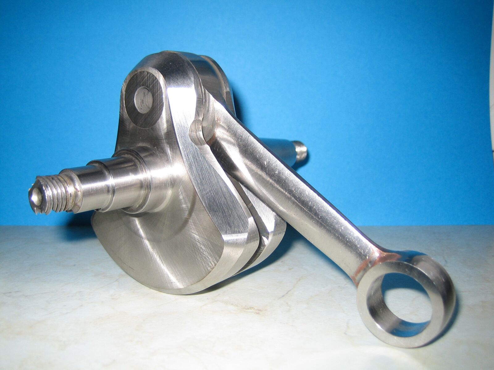

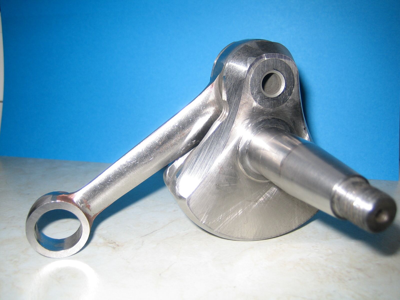

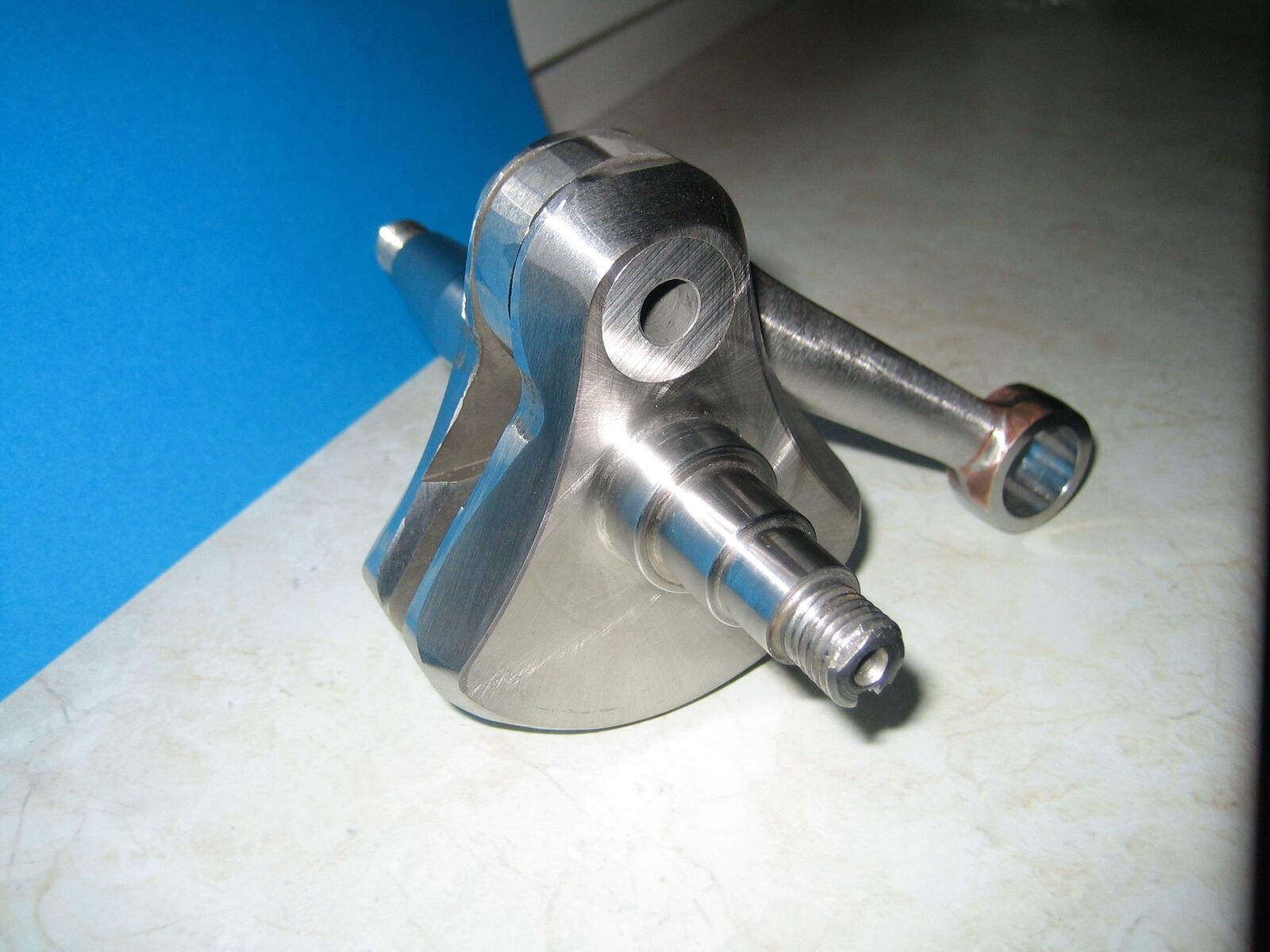

So, wir haben Ende Jänner, hier die Welle wie vesprochen.
Ich finde, die hat am meisten Sex bis dato.
Viel Spass damit! -
Zufall: Ich les gerade ein wenig im Handbuch meiner Kawa. Da gibt es einen Punkt "Pleuelverbiegung". Der zulässige Wert ist da 0,2mm/100mm. D.h. vom unteren Pleuelauge zum oberen hin gemessen darf die Verbiegung auf 100mm Wegstrecke grad mal 0,2mm betragen.
Jezt aber hurtig eine neue Kuwe einbauen.
Die sollte passen. -
Ich würde die Kuwe/Pleuel trotzdem tauschen. Das könnte ich nicht aushalten mit sowas zu fahren.
Pleuel/Kurbelwelle wegschmeissen und neue rein. Irgendwann hast Du dadurch einen kapitalen Schaden.
Der Motor muss doch einen Lärm machen wie ein Ringelspiel wenn die Lagerung des oberen Pleuelauges hinüber ist...
Edit: BJ 72? Das obere Pleuelauge wird dann wohl mit einem Gleitlager im Kolbenbolzen geführt sein (kann das wer bestätigen)? d.h. die Gleitbuchse wird wohl schief eingelaufen sein inzwischen. So ein Pleuel hält ne Menge aus kann ich da nur sagen
