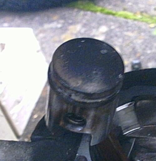

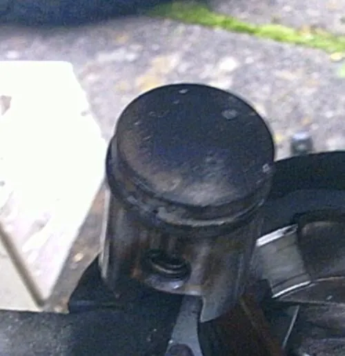

    Der Kolben iss aber sicher hin. Kommt auf dem Foto nicht so raus, aber der hat auch seitlich gut was abbekommen.
    Im Zylinder sind nur noch vertikale Spuren zu sehen. Ich weiß nicht, ob der Zylinder oder der Kolben mal getauscht wurden, auf dem Tacho hat die Vespe 25000.
    Ich hatte sowieso schon daran gedacht, Zylinder und Kolben zu tauschen. Es bleibt halt die Frage, ob es damit getan ist, oder ob die Ursache damit vielleicht noch nicht ausgeräumt ist.

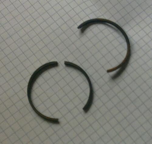

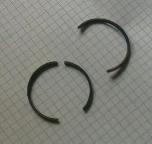

    So, hat lange gedauert, aber ich bin dann jetzt mal endlich dazu gekommen, meine Vespe wieder aufzumachen.
    Der Tipp mit den Kolbenringen war richtig, im Anhang gibt's ein Foto mit den Resten der Beiden. Das Foto vom Kolben iss nich so doll geworden, aber der hat neben den Macken oben auch einen ziemlichen Kratzer an der Seite abbekommen.
    Frage 1: Warum gehen Kolbenringe kaputt?
    Ich habe beim Leeren des Tanks festgestellt, dass der Sprit da etwas zögerlich 'rauspinkelte. Kann die Ursache sein, dass sie zu mager gelaufen ist?
    Frage 2: Nachdem ich den Zylinder ordentlich ausgeputzt habe, war eine leichte Riefe spürbar; nachdem ich vor dem Zusammenbau wieder Öl reingeschmiert hatte, war nichts mehr zu fühlen.
    Ich würde sagen, den kann man wieder einsetzen. Jemand anderer Meinung?
