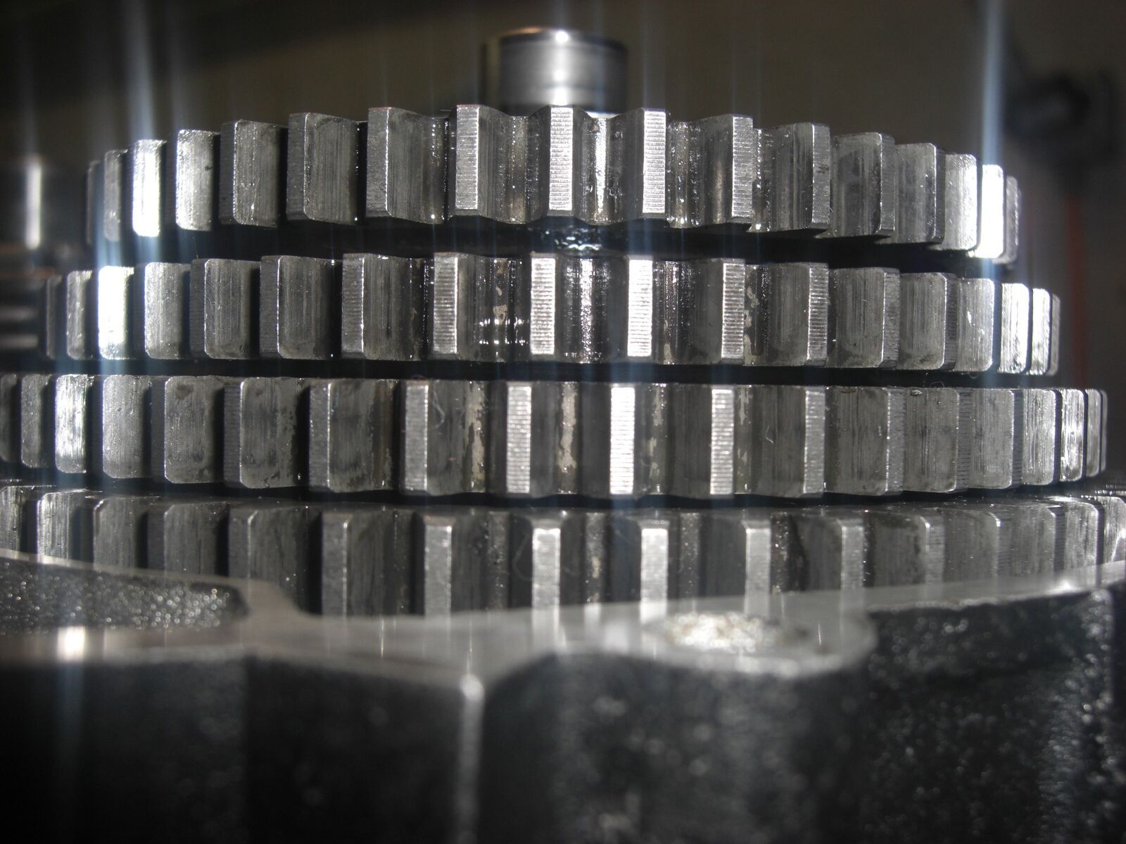

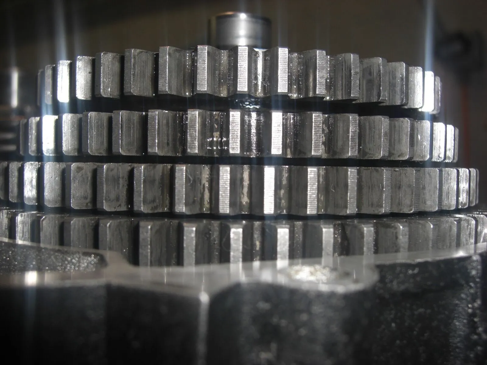

    Hallo Ihr ich hab grad meine 2 Motorhälften zusammen geschraubt .....
    Da ich die Schalt ritzel nicht markiert hatte ist die schon mein 3tes mal und ich hoff das ist die richtige kmbination.
    Anfangs hatte ich den 1 gang mit der ebenen seite zum Rad, 2 gang ebenfalls eben fläche richtung rad, 3 gang, genau gleich und der 4 gang dann mit der NICHT flachen seite zum Rad.
    die abstände der Zahnräder war bis auf den 4 gang zum 3 gang gleich gross. vom 4 zum 3 war ein grösserer spalt!
    als ich die motorhälften zusammen hatte dachte ich ich versuch mal die gänge durch, der neutral gang hackelte bzw, war ab und zu frei im lauf und ab und zu im zahnrad eingelinkt, also probleme im neutral!
    Dann hab ich den motor nochmals gespalten und das kleinste zahnrad umgedreht so das wie bei den anderen gängen die ebene Fläche zum Rad zeigt. Jetzt war der Schieber(3 stück die in die Zahnräder einhängen) nicht mehr parallen zum Zahnrad, aber hat trotzdem voll gegriffen
    der Abstand der Zahnräder ist ca gleich gross. jetzt geht der neutral aber bin mir trotzdem unsicher ^^
    was meint ihr passt das bzw hat da jemand auch schon Erfahrung gemacht. Bin um jede Hilfe froh :+2
    Also beim 2 und 4 gang kann man tatsächlich nach der bündigkeit mit der schaltung gehen!
    und beim 1 und 3 nach dem abstand zu den nachbarräder.
    der abstand vom 4 zum 3 ist etwas grösser siehe foto zun bestätigen
    DANKE LIEB VON DIR
    kann grad keine fotos mehr hochladen aber sind die bstände zwischen den rädern immer gleich oder nicht
    ich kann doch nicht in den geschlossenen Motorblock schauen!
    Also wenn die 3 Mitnehmer (oder wieviel auch immer) das Ritzel eben fluchten und das bei jedem Gang, dann müssts doch passen!
    1 Gang(grosses Rad): flache seite zuerst
    Neutral: : bei dieser Stellung sind die 3 Mitnehmer frei und hängen in keinem Rad
    2 Gang: : ebenfalls
    3 Gang: : ebenfalls
    4 Gang: : andersrum wie die ersten 3..
    Richtig?
