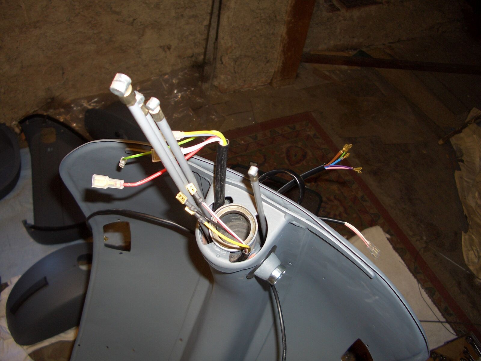

  • PX alt: Lenker Verkabelung / Verdrahtung
    • opferkind
    • October 29, 2010 at 12:56
    achso, ja aber von ner lusso.
    das unterscheidet sich deutlich von einer PX alt, da das von der PX alt in der Lenkerabdeckung sitzt.
    • opferkind
    • October 29, 2010 at 12:37
    danke
    nee
    ich meinte das zündschloss.
    das Kabelkästechen unter der Kaskade hab ich fertig.

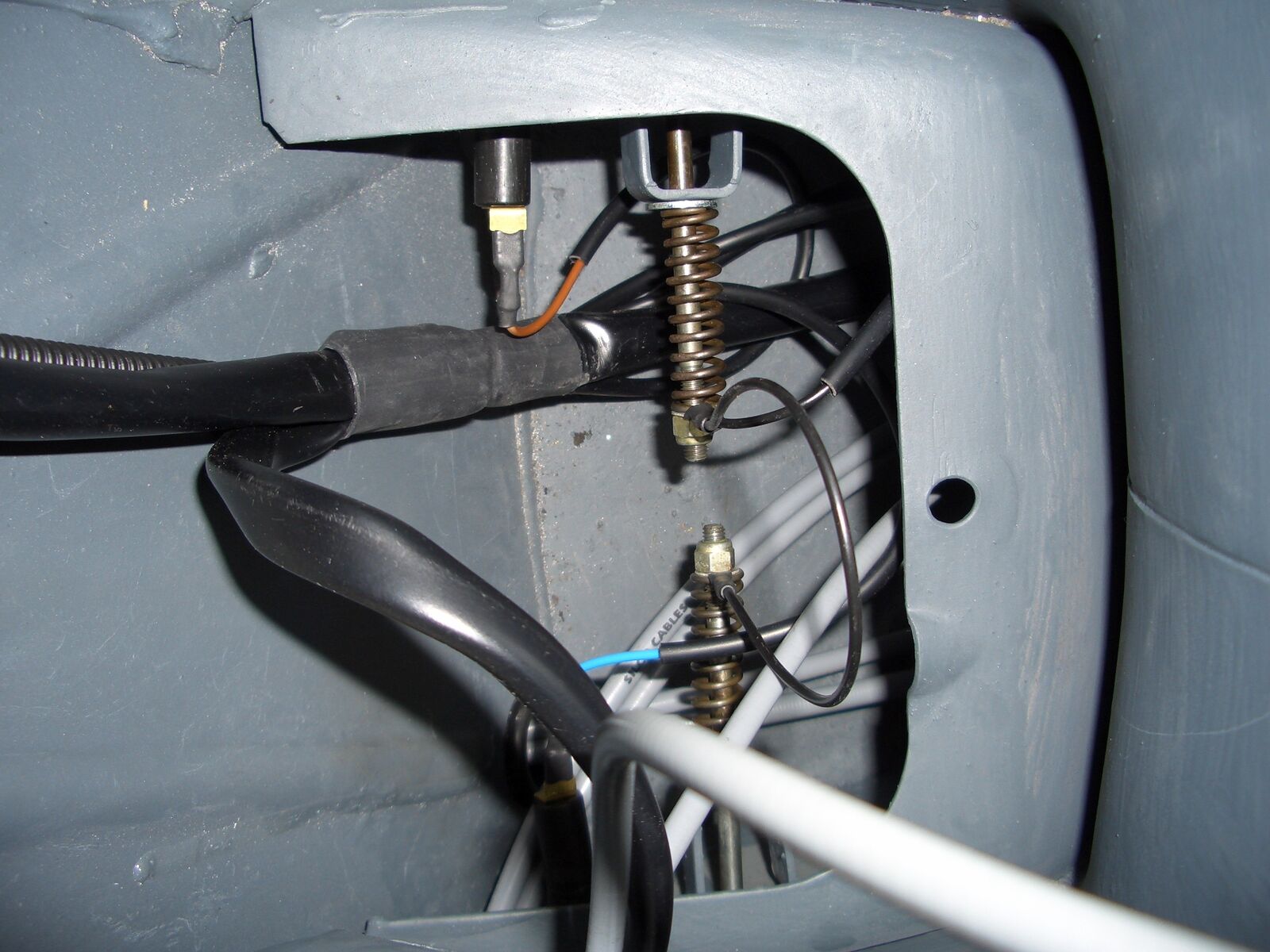

    Zitat von Falkili
    Kannst du mir nen Gefallen tun und mal ein Foto von "unterm Kotflügel" posten?
    Mich würde interessieren, wie die Finne fest gemacht wird! Ich hab mir eine in der Bucht geschossen und das mit der Befestigung sieht etwas seltsam aus!
    Ich meine, die Löcher/Stege wo die schrauben rein sollen sind ein wenig zu lang und schauen innen einige mm raus ?(
    Grüßle Falk
    Sers,
    jo kann ich morgen machen.
    Auf alle Fälle gehören diese Nippel drunter:
    oder hier: Lenksäule_Kotflügel.pdf

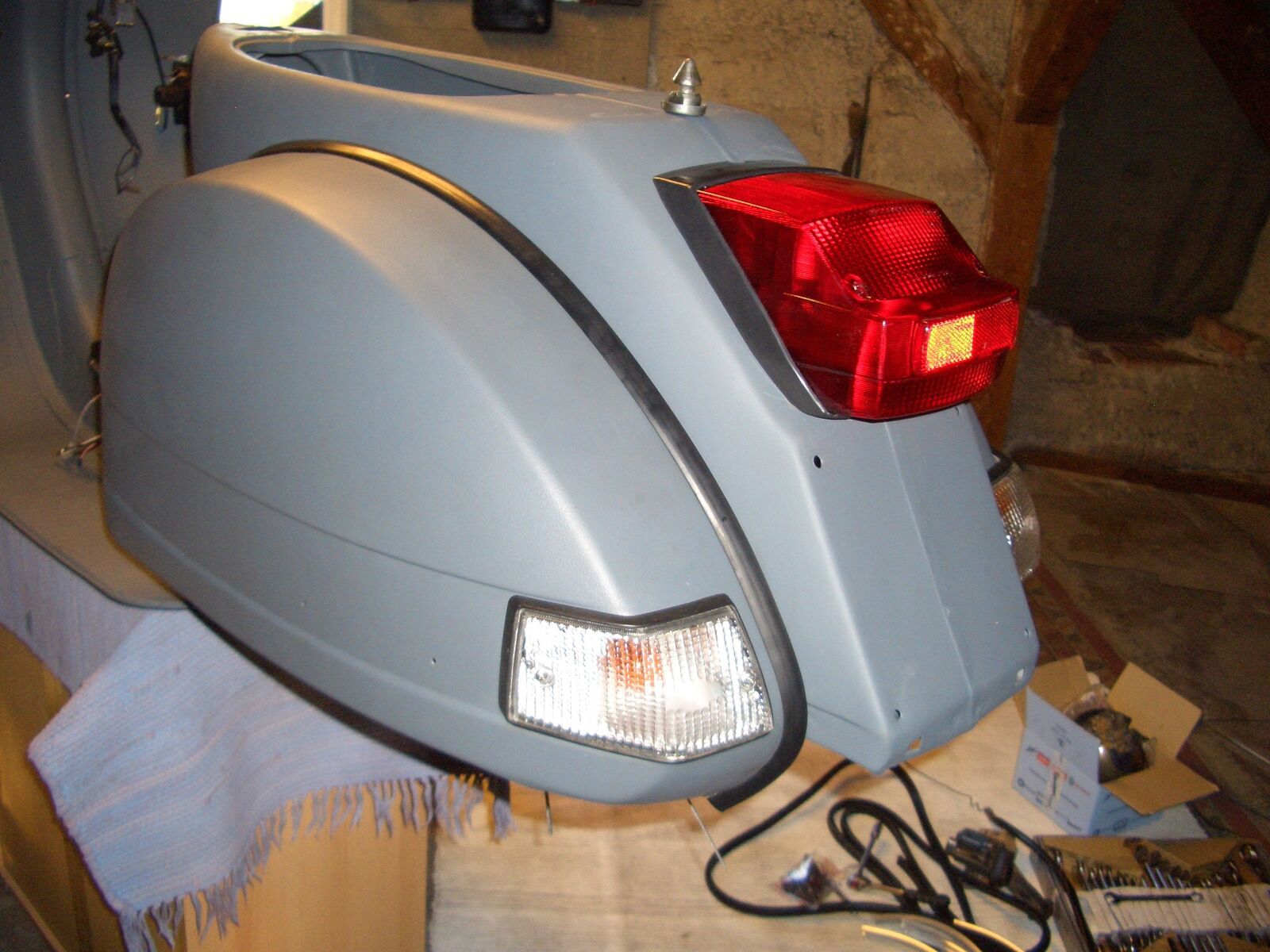

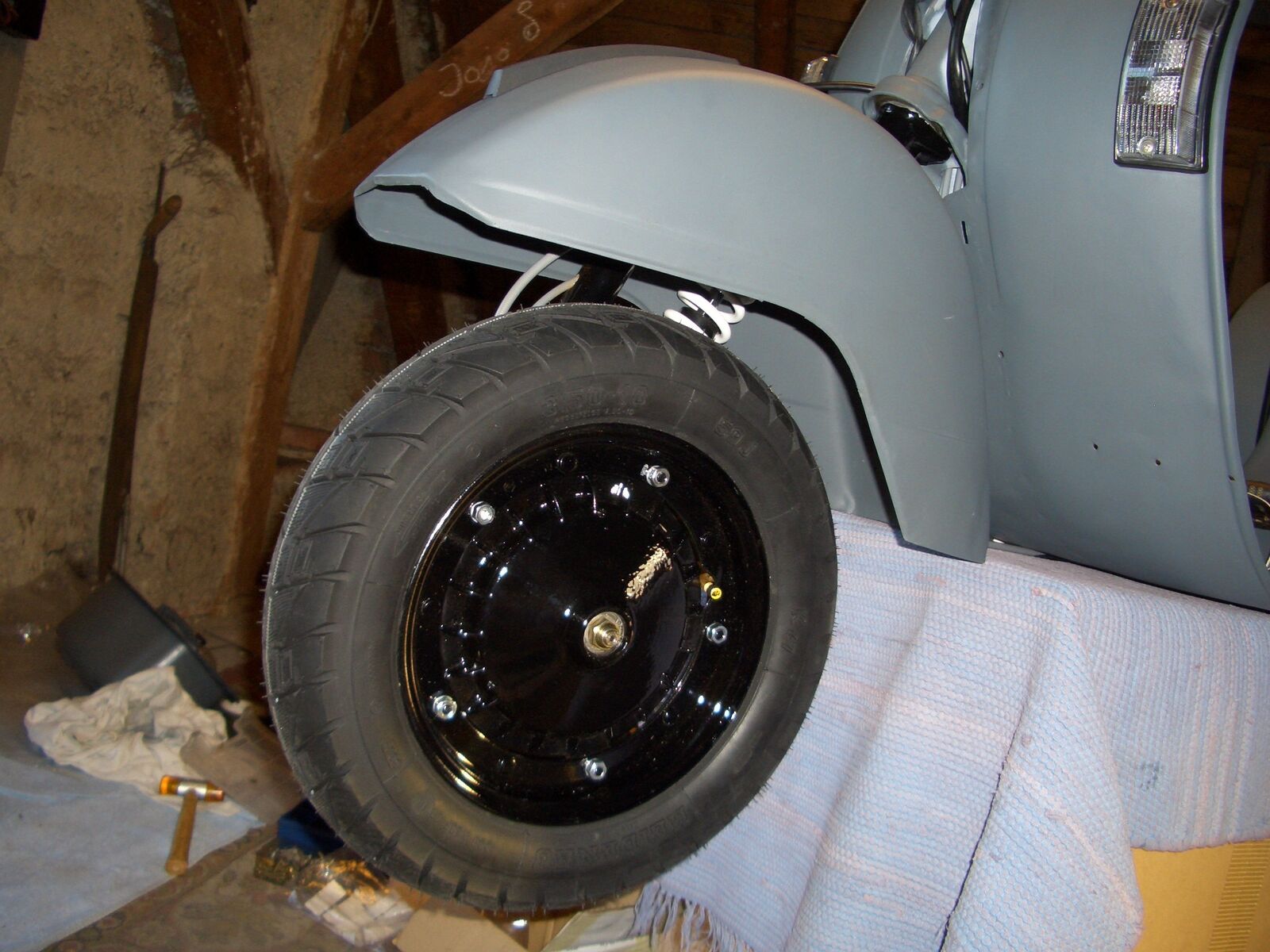

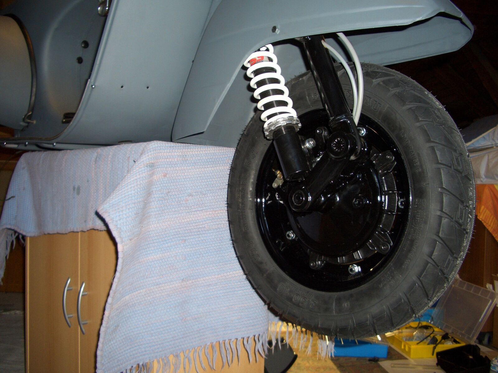

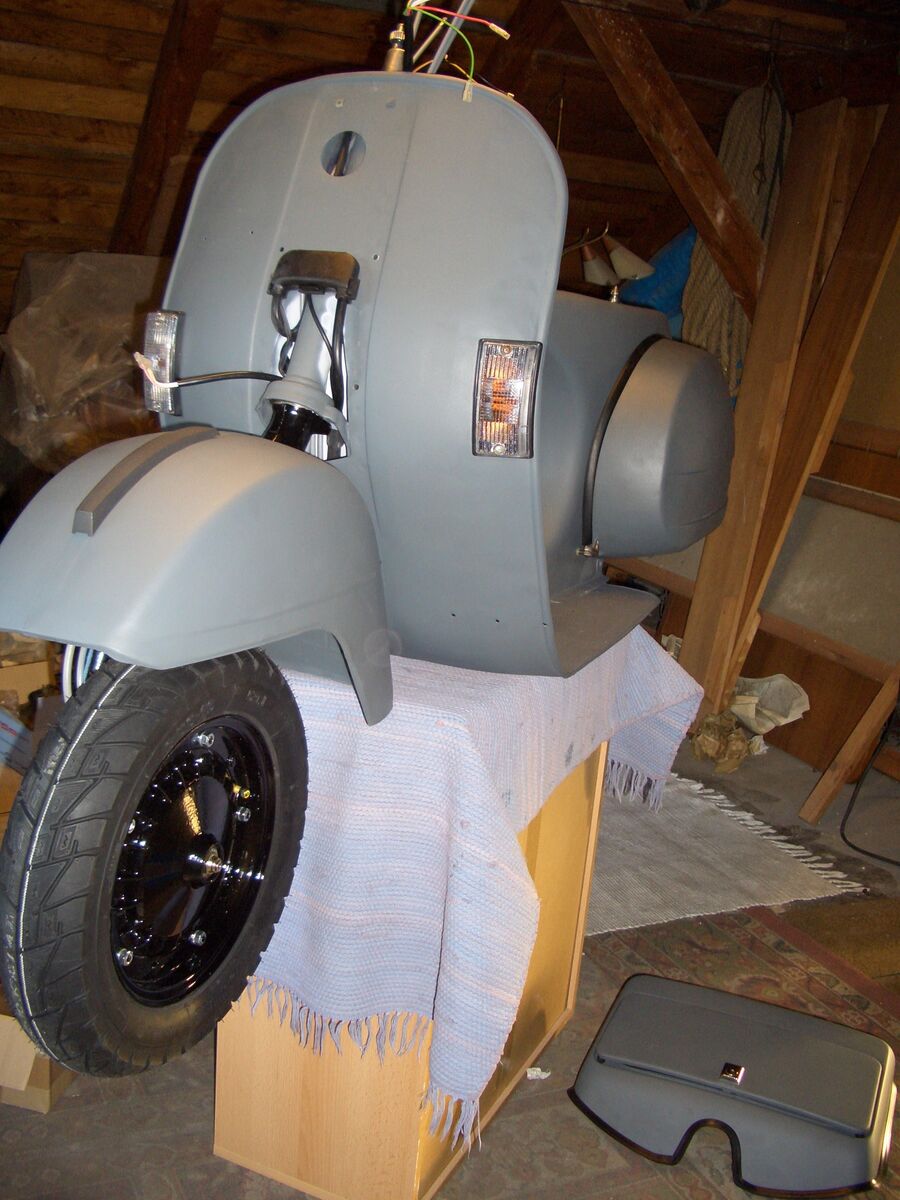

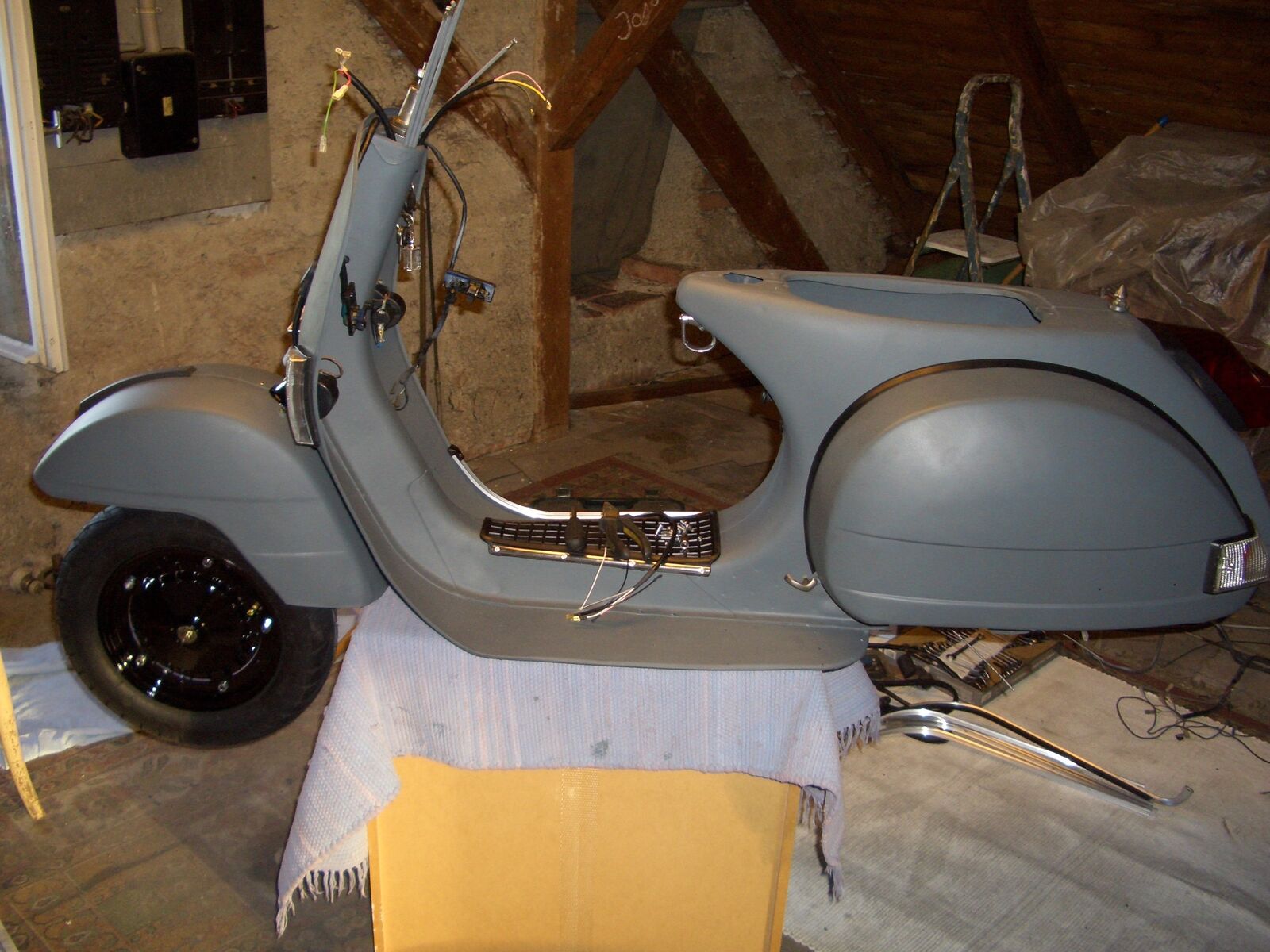

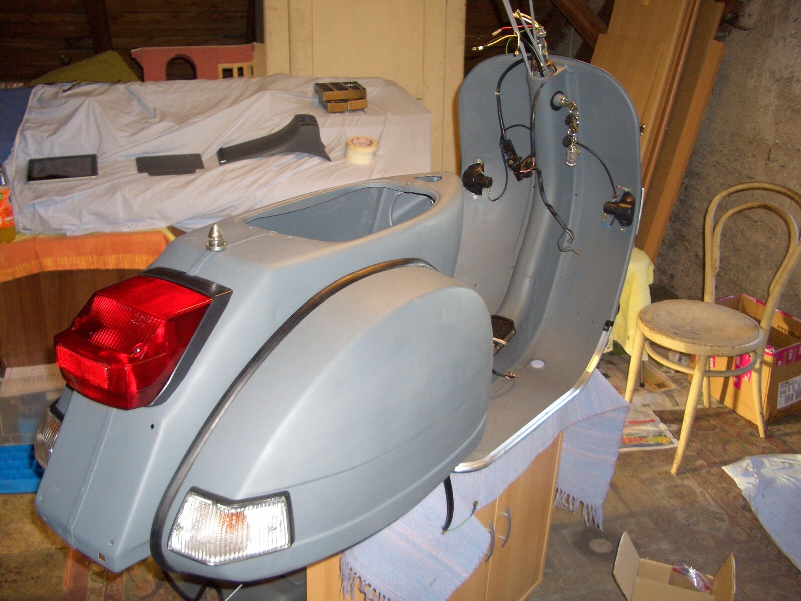

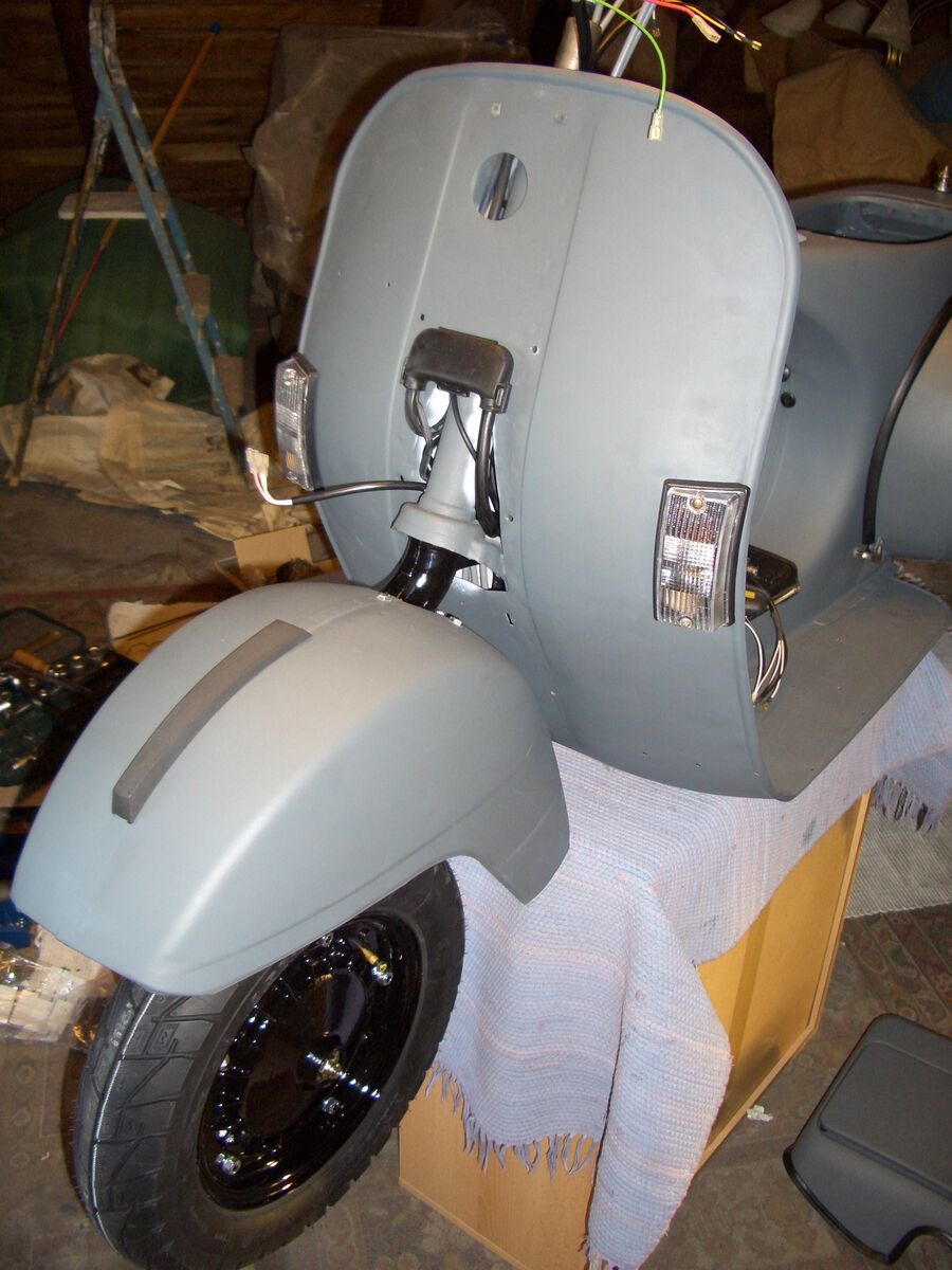

    • October 28, 2010 at 19:19
    So, hab mal wieder ein paar Bilder vom Fortschritt!
    Wer jetzt sagt: "Ihhh die hat ja Beulen, die hättest Du aber rausmachen können!" , dem sei gesagt, dass diese PX 30 Jahre auf dem Buckel hat und daher auch Beulen haben darf.
    Ich habe das extra so gemacht.
    Technisch ist alles getauscht worden, was defekt und ausgenudelt war.
    Ansonsten versuche ich alle alten Teile wieder aufzubereiten (Gummis, Schrauben, Halter, usw....)
    Ich such noch nen Namen: Brantho-Bomber (nach dem Farbenhersteller), Brantho-Fud,...., vielleicht wisst Ihr ja noch was :D

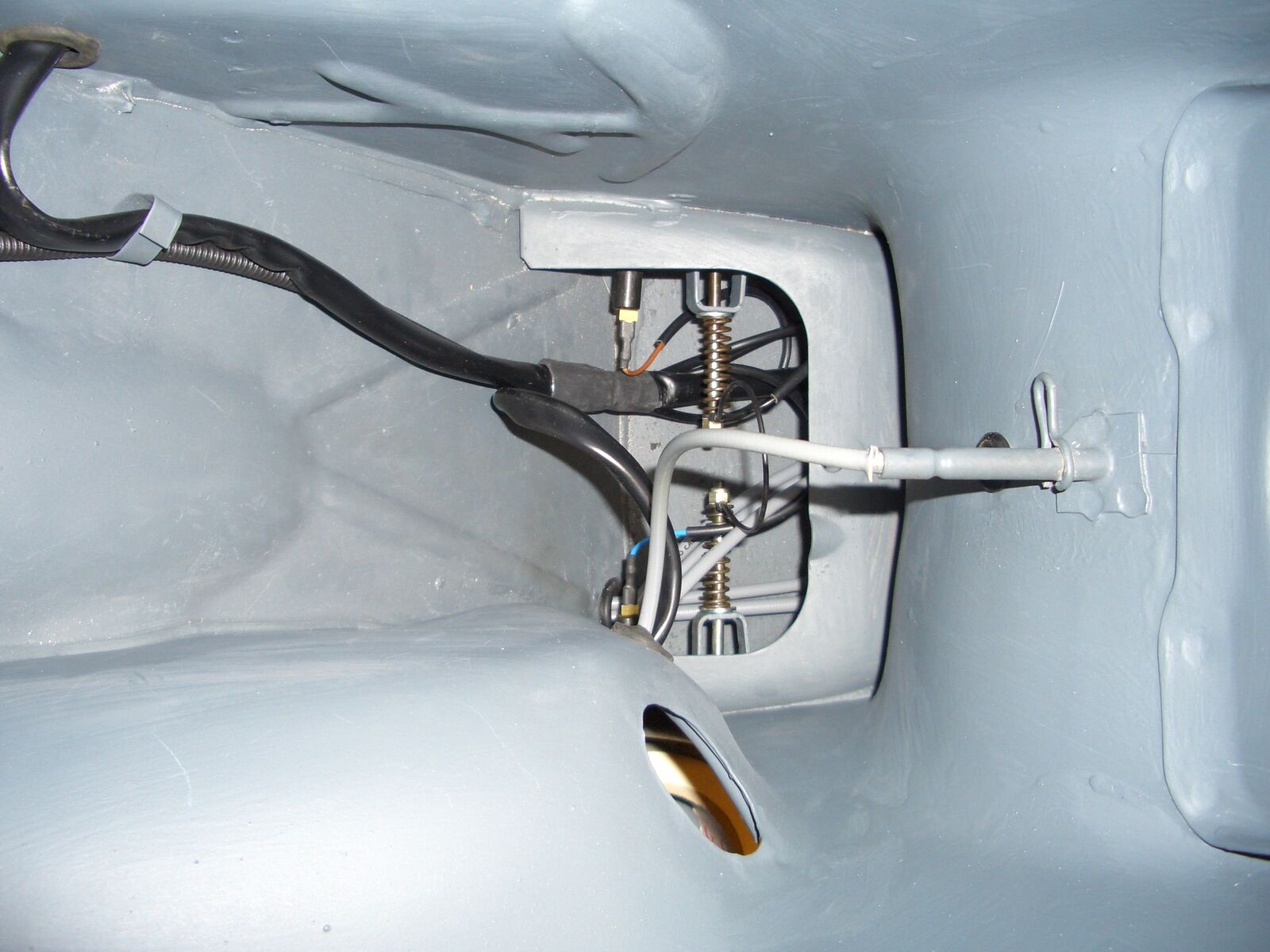

  • Update 14.12.2014: Opfer´s PX 166 alt Projekt: neue Bilder auf Seite 30!

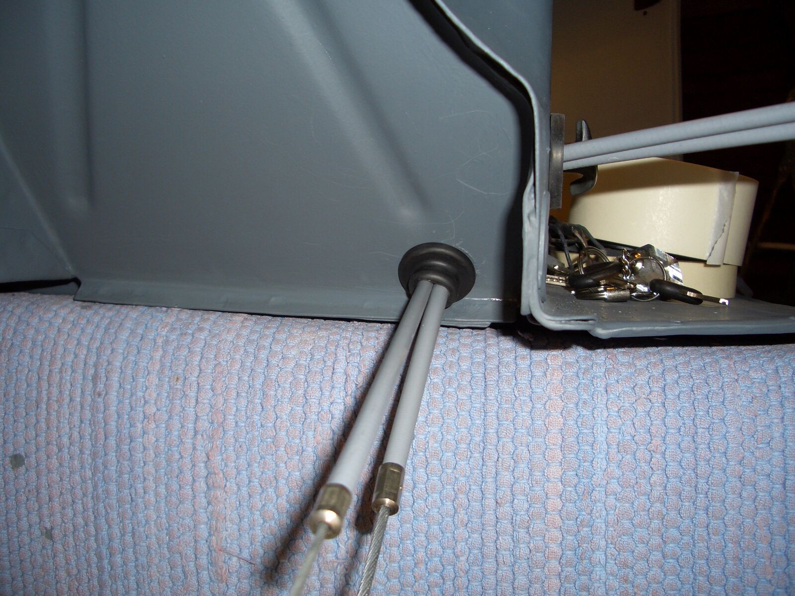

    • opferkind

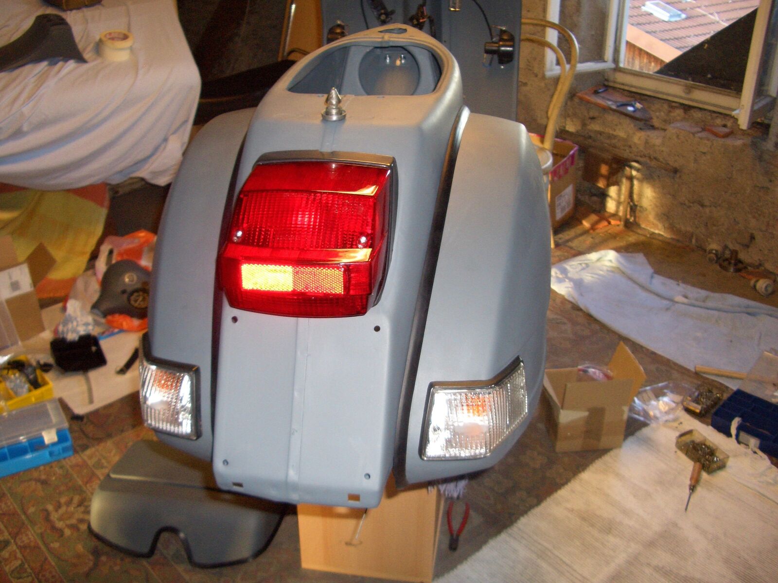

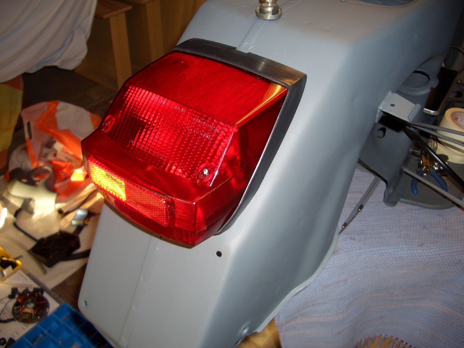

    • October 27, 2010 at 20:51
    Sers,
    irgendwie schade....man bekommt keine Antworten auf seine Fragen.
    Interessiert es überhaupt jemanden?
    Ich mache das hier nicht nur für mich, sondern für andere die genauso vorhaben eine PX herzurichten.
    Naja egal.
    Hier mal wieder ein paar Bilder vom Fortschritt.
    Kabelbaum und Züge sind alle drin.
    Rücklicht, Aussenverschlüsse montiert.
    Ist bisher alles richtig in den Rahmen gezogen?
    Mein Polrad (das ohne Kranz) passte aufeinmal doch auf meinen Konus und liess sich auch festschrauben. Keine Ahnung wieso das vorher nicht ging...

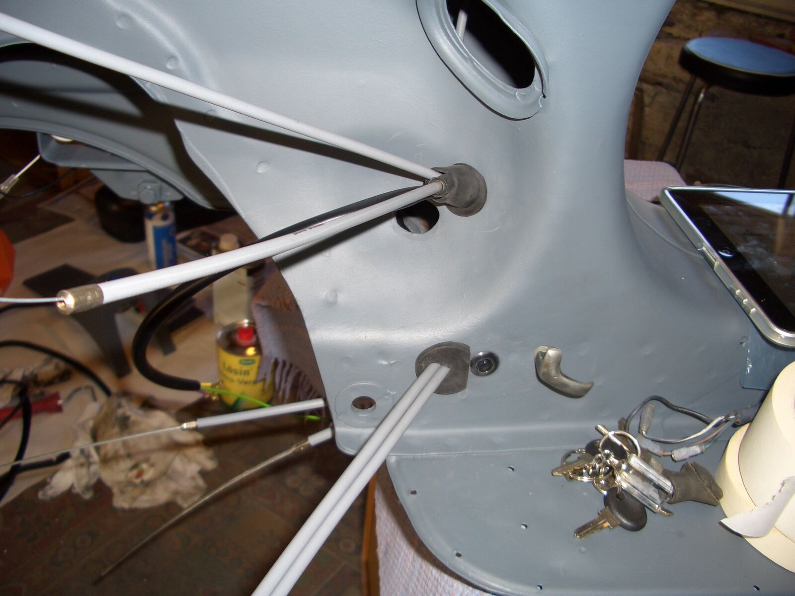

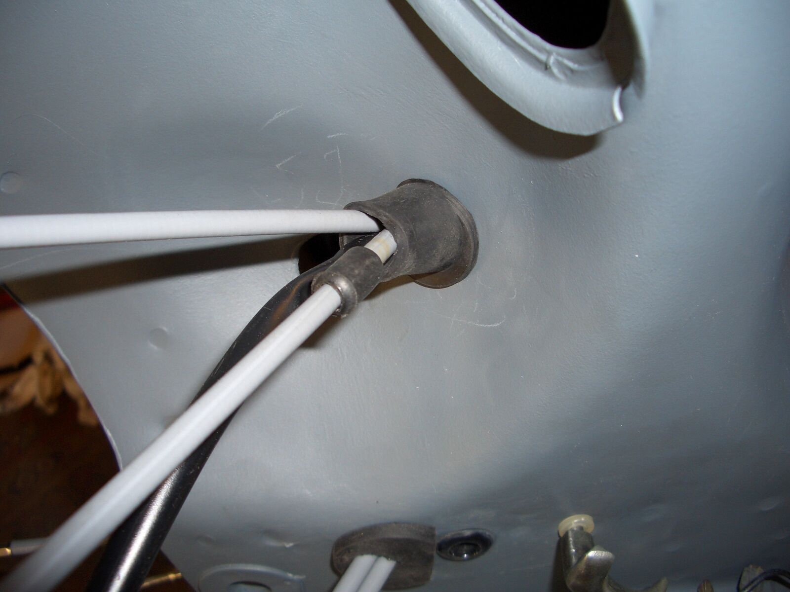

  • PX alt: Wohin in den Rahmen gehören welche Gummis / Gummitüllen
    • opferkind
    • October 27, 2010 at 15:59
    Danke!
    Der Kabelstrang zur Cdi/ZGP geht auch durch die Gas-und Chokezugtülle,oder?
    • opferkind
    • October 27, 2010 at 14:47
    nee kenn ich schon :(
    ich habe alle gummis, nur mir ist nicht klar welcher wohin gehört.
    Ein Foto einer PX mit den Gummis wäre das beste.

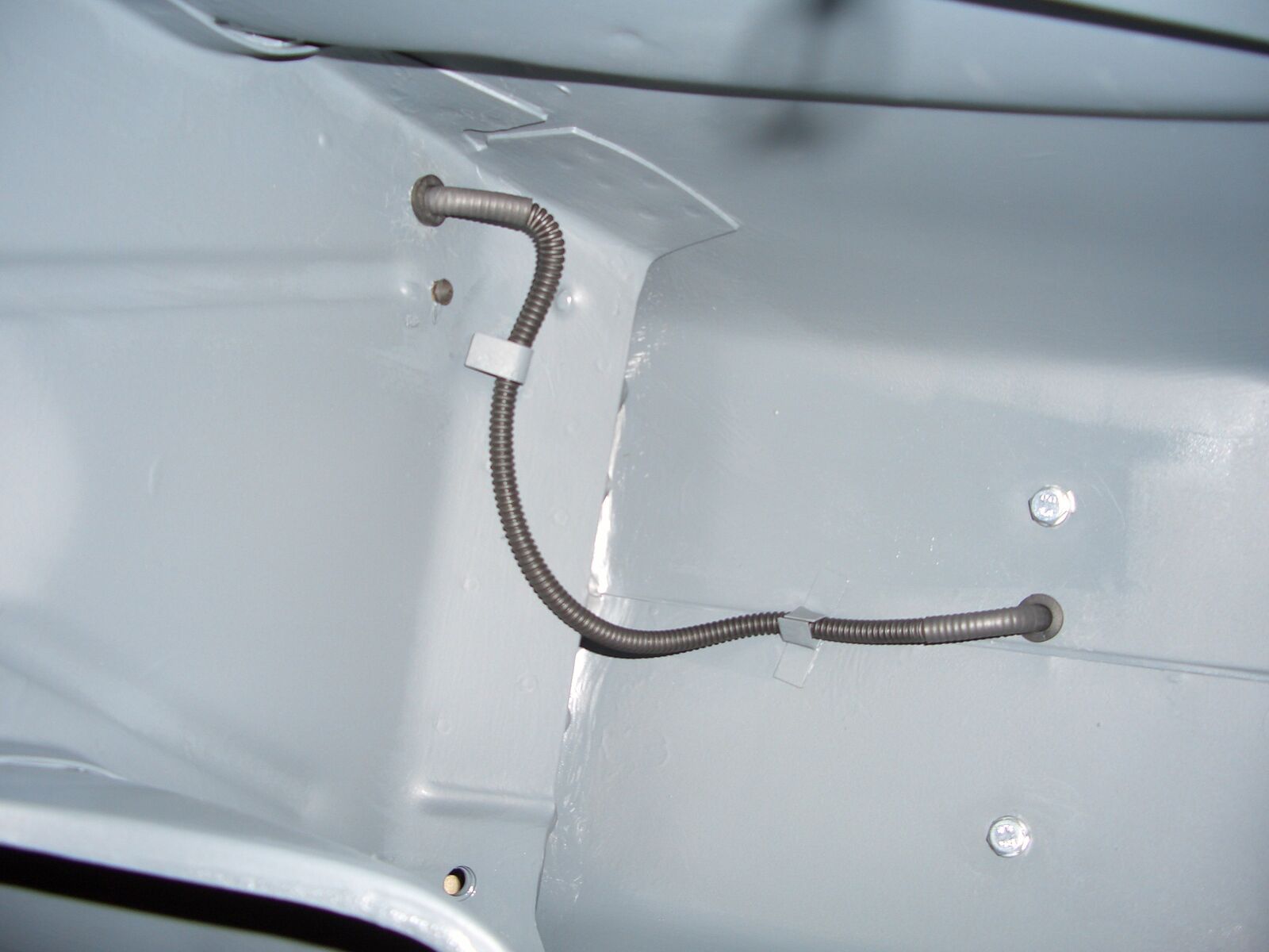

    • opferkind
    • October 27, 2010 at 13:32
    Sers,
    Ich habe 1000 löcher im rahmen meiner px und weis nicht wohin welcher gummi gehört.
    Kann mir jemand mit fotos aushelfen?
    Thx
