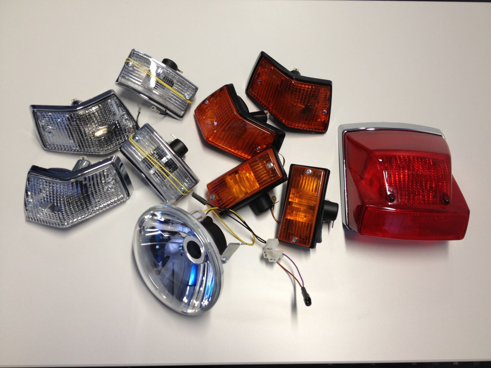

    nehmen wir mal an man setzt diese Idee für die PX um, dann würde ich sagen, man nehme
    - eine rote original PX Rückleuchte und ändert das Innenleben auf LED um.
    - einen PX Blinker und ändert das Innenleben auf LED um. Nur welche Farbe? Beschränkt man sich jetzt auf weiße Blinker oder weiße Blinker klarglasoptik??? Oder doch original gelb?
    Ich glaube, dass weiße Blinker mit gelben LED´s am besten kommen. Die Klarglasoptik schaut in meinen Augen billig aus.
    - einen PX H4 Klarglasscheinwerfer und ändert auf LED Technik (evtl. noch mit LED Tagfahrlicht mit BMW Corona :-))
    Was meint Ihr?

    Ausgangsbasis sind PX Blinker und Rücklicht:
