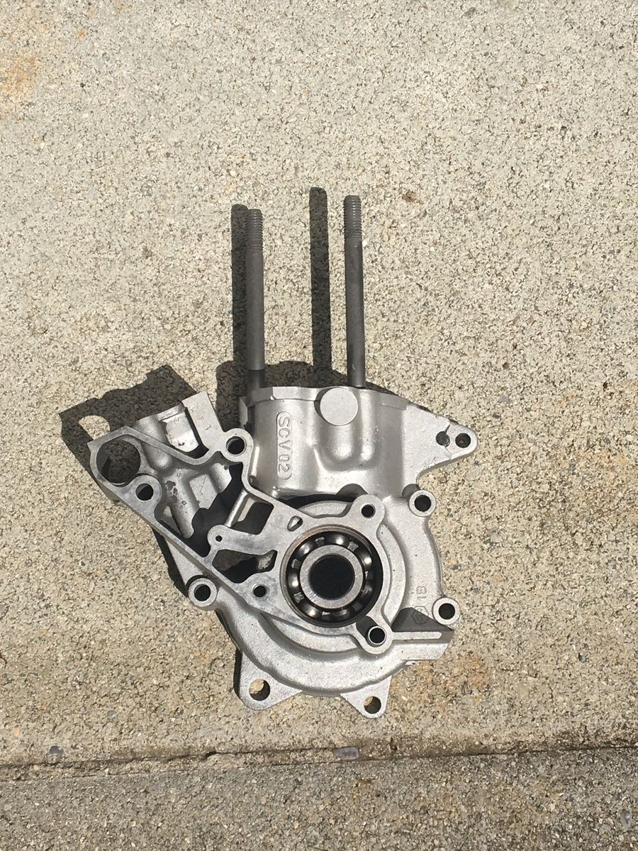

  • PK Automat kommt nicht auf Touren und qualmt
    • Automatix
    • June 13, 2020 at 14:36
    Also Mario,
    wo genau soll denn nun das Kugelrückschlagventil sein. Ich kann's beim besten Willen und auch nach längeren Suchen nicht finden. Vielleicht hast Du ja den Hinweis für mich, der mich erkennen lässt, wo das Teil sein soll?
    Freue mich auf die Antwort.
    Beste Grüße
    Automatix
    • Automatix
    • June 13, 2020 at 11:09
    Super Mario!
    Danke für die schnelle Antwort. Ich hab in meiner Werkstatt noch ein kleines Kurbegehäuse rumliegen und werde dies gleich mal ganz genau unter die Lupe nehmen, um das Kugelrückschlagventil zu finden.
    Sollte dies die pot. Urasche sein, habe ich zwar einen halben Tag Schrauberei vor mir, aber eine gelungene Reparatur ist es mir wert! 8)
    Beste Grüße
    Automatix
