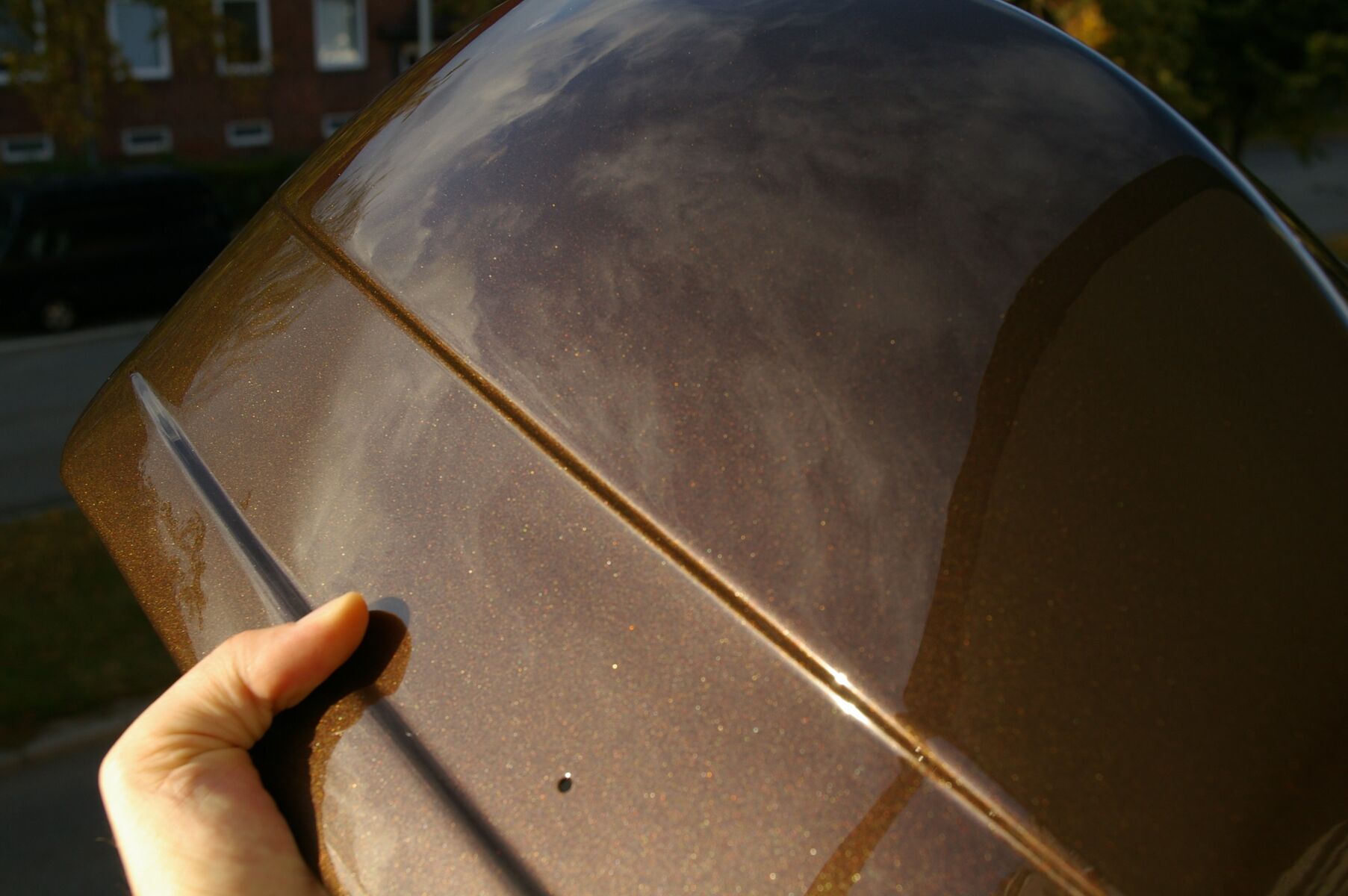

    Wir haben unsere P200E vor einigen Wochen in Hot Choclate lackiert.
    Bisher kam nur positives Feedback zur Farbe!
