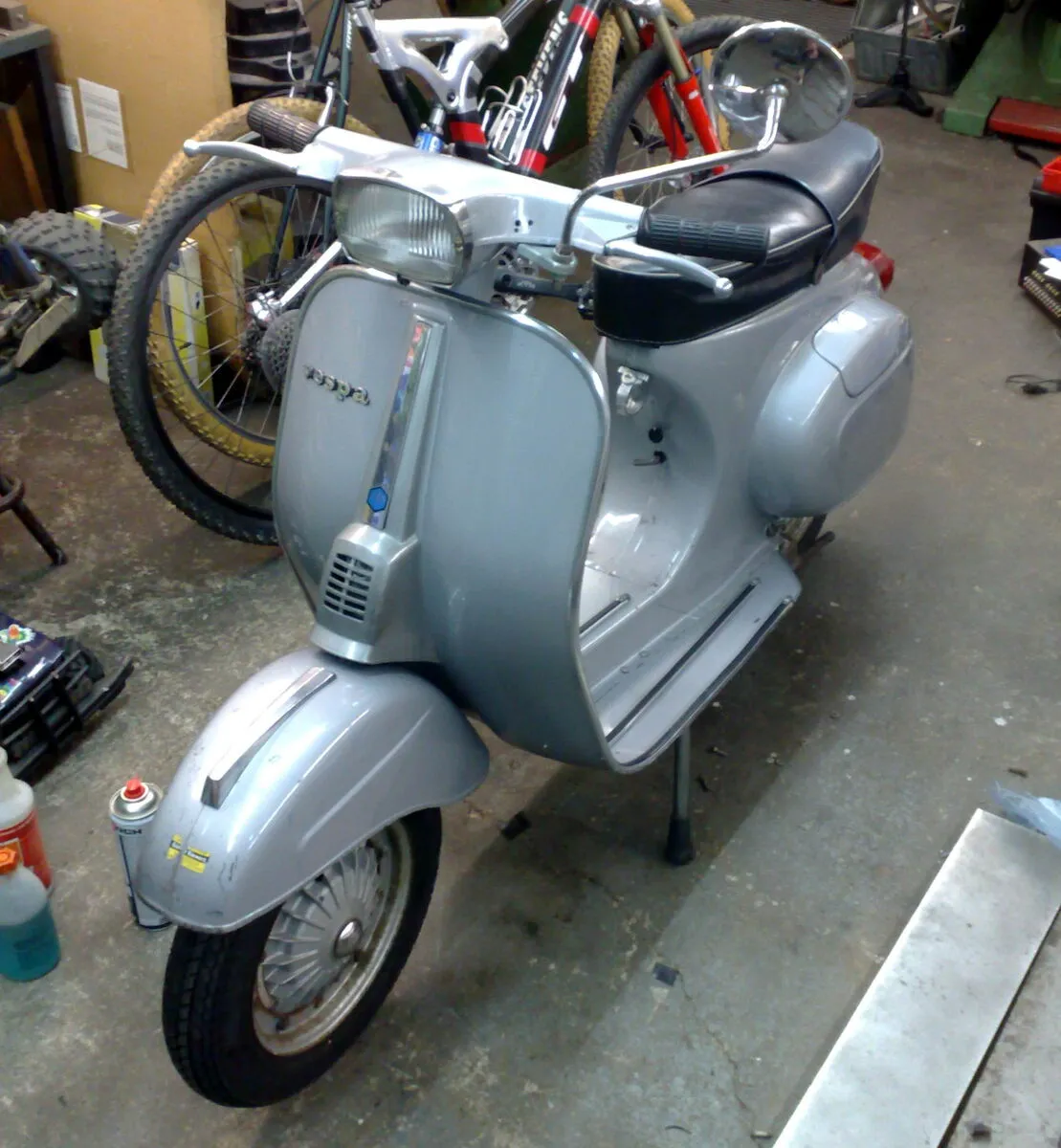

    ich bin etwas unentschlossen, vielleicht habt ihr ja ein paar Tips für mich.
    Habe durch Zufall diese Stück Blech geschenkt bekommen:
    [Blockierte Grafik: http://www.memose.de/auto/vespa_50_special_01.jpg]
    Sie ist Bj. 80, komplett und läuft auch mit Hilfe von Starpilot, da in dem Tank wohl nur noch Öl ist.
    Ich war schon immer scharf auf eine Vespa, finde mich persönlich mit 1,95m und 125kg aber "leicht" unpassend darauf.....
    Ich könnte sie jetzt in Schuppen stellen, aber da steht schon meine Zündapp Mofa und ein P80X, die ich auch geschenkt bekommen habe.... und eine Vespa wollte ich mal schick machen.
    Also weg soll die Kleine eigentlich nicht, mir geht es eher darum, WAS ich mache.
    Würde gerne diese elendig hässlichen Blinker abreissen (Gepäckträger gleich mit), Löcher zuzinnen und die Kiste lacken lassen
    oder doch lieber aufarbeiten und Original lassen?
    Was sagt ihr?
