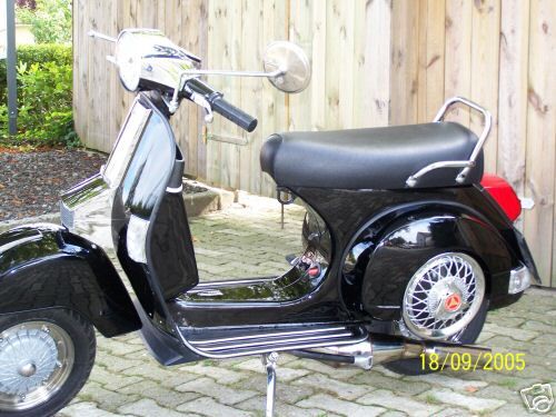

    Hi folks,
    ich würde gerne an meinem Ersatzrad eine Radzierkappe montieren und später ggf. diesen Ausschnitt (Radkappe) auf der Seitenhaube freiflexen.
    Somit habe ich mir eine Radkappe bei SIP bestellt und muss nun feststellen, dass dies anscheinend nicht so einfach ist zu montieren - denn die Batterie ist sozusagen im Weg!
    Denn das Montage-/Befestigungskreuz der Radkappe passt nicht drauf!
    [Bitte jetzt keine Komentare die Batterie zu demontieren! :D]
    Mir schwebt nun folgendes vor - die vorhandenen Schrauben der Ersatzradbefestigung oberhalb der Batterie mit einer Geweindestange zu verlängern und somit das Eratzrad etwas nach vorne (hin zur Seitenhaube) zu verschieben.
    Allerdings bin ich mir nicht sicher, ob dann noch die Haube passt!?
    Was meint Ihr - oder habt ihr ggf. einen anderen Lösungsvorschlag?
