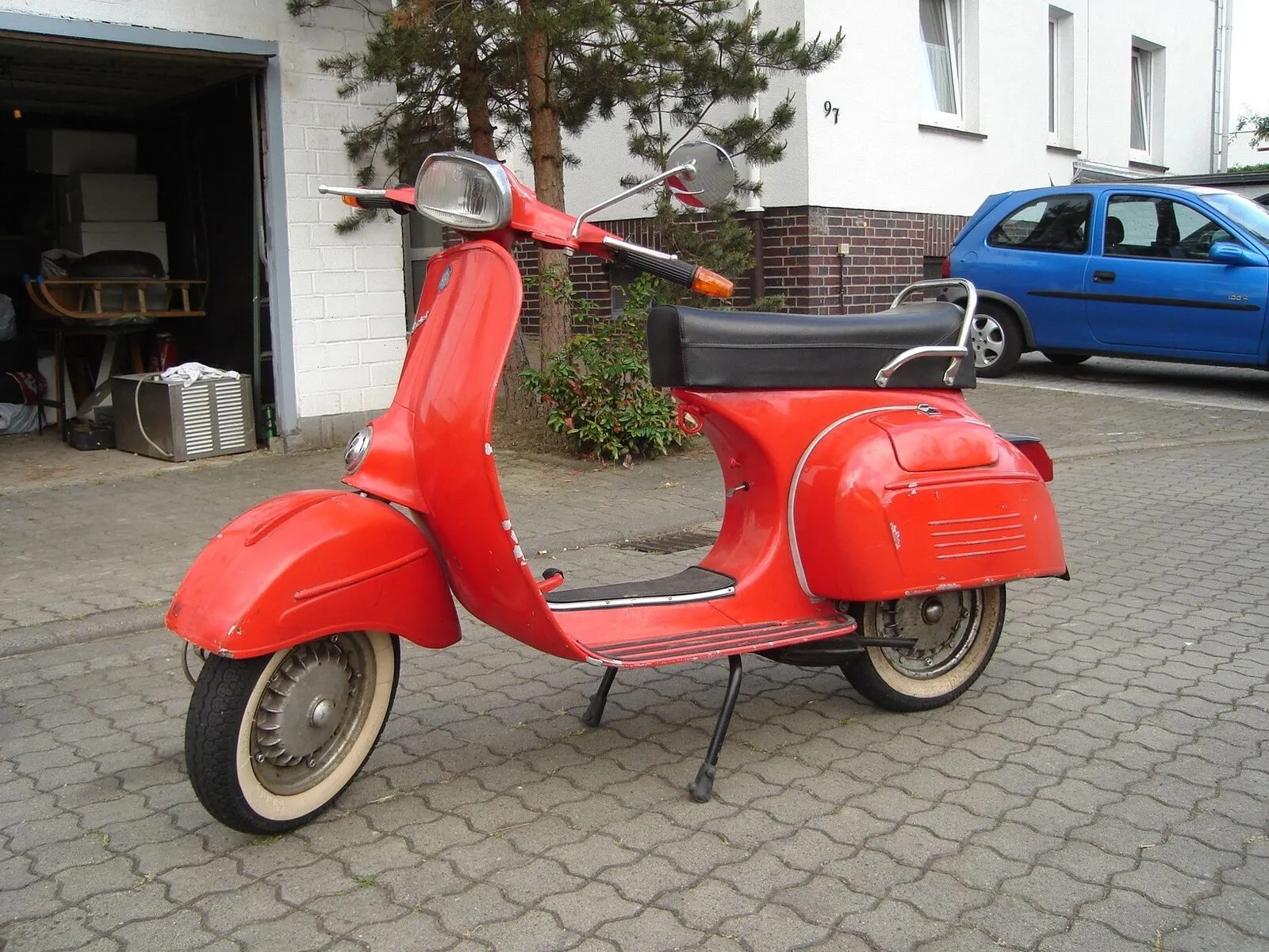

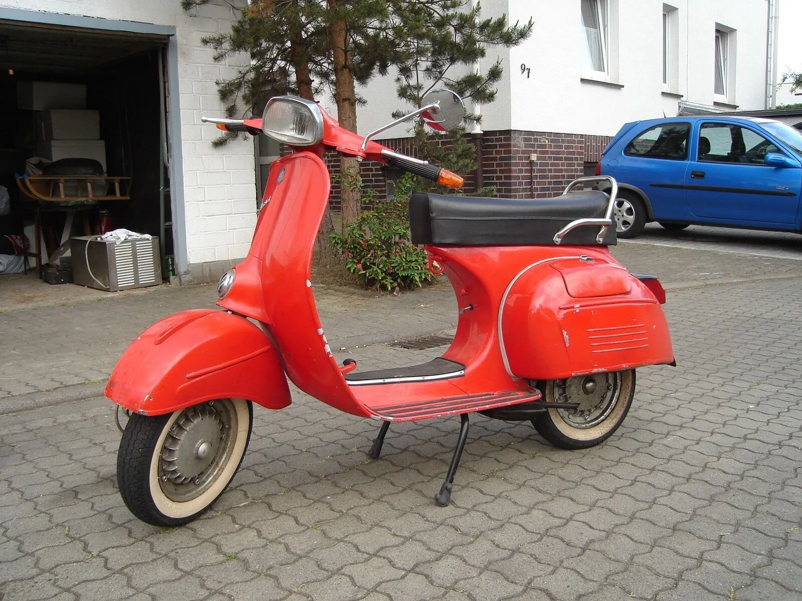

    Habe seit ein paar Tagen eine 150er Sprint aus 74.
    Kalt läuft sie recht gut, springt allerdings nicht immer auf Tritt an.
    Schieben hilft dann meistens. Wenn ich nun ca. 5km fahre, ruckt und
    zuckt sie, verschluckt sicht, vermittelt das Gefühl keinen Sprit mehr
    zu bekommen und geht irgendwann aus. Danach geht sie dann nicht direkt wieder an.
    Gibt es irgendwelche Typischen Probleme mit diesem Erscheinungsbild?
    Wo sollte ich anfangen?

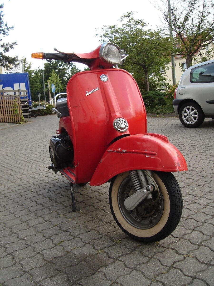

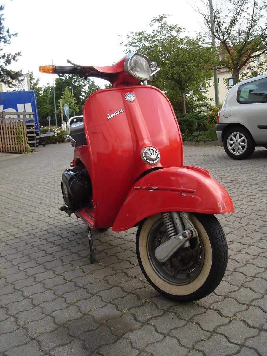

    Da ist sie, das Ergebnis einer langen Suche :)
