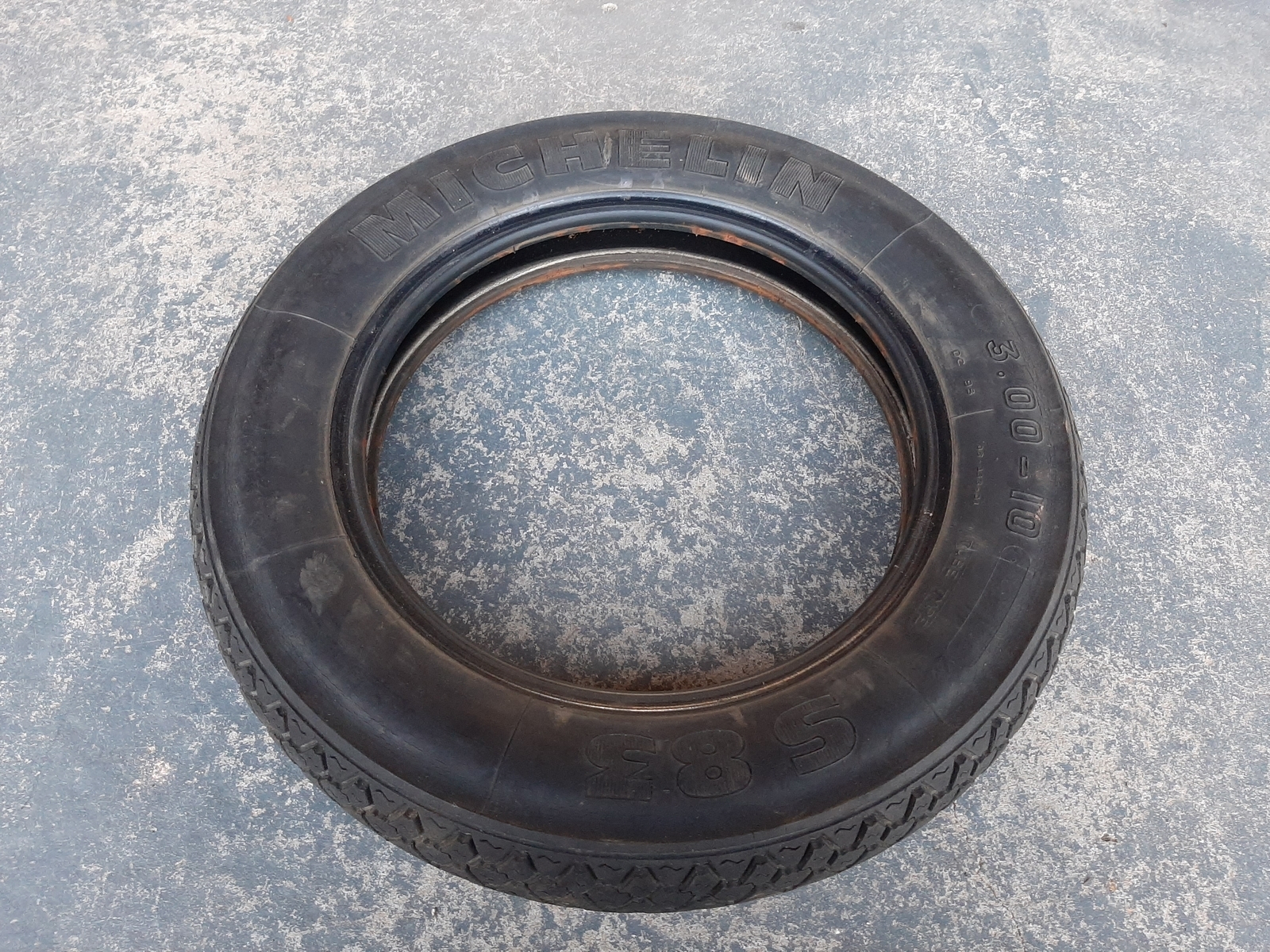

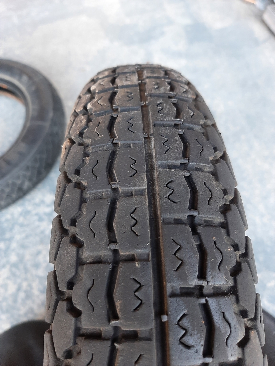

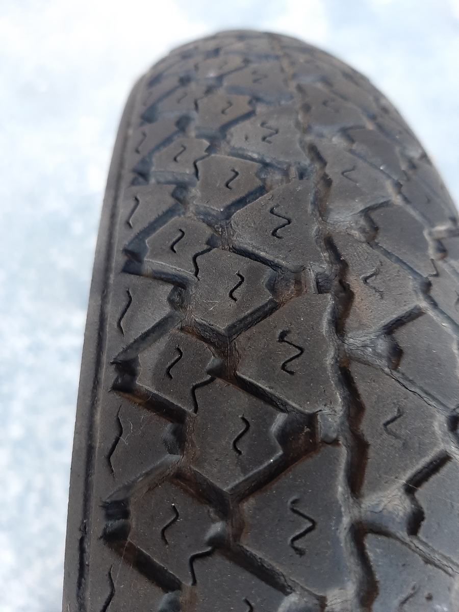

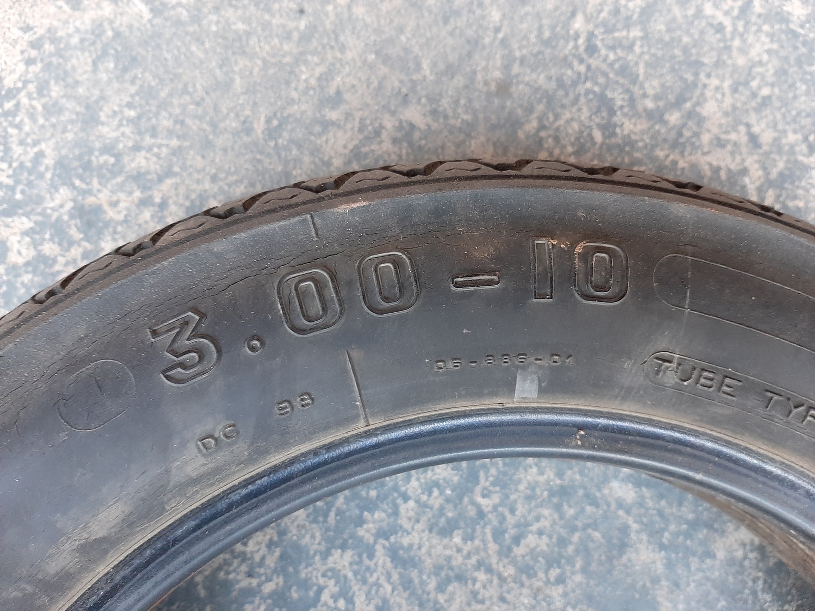

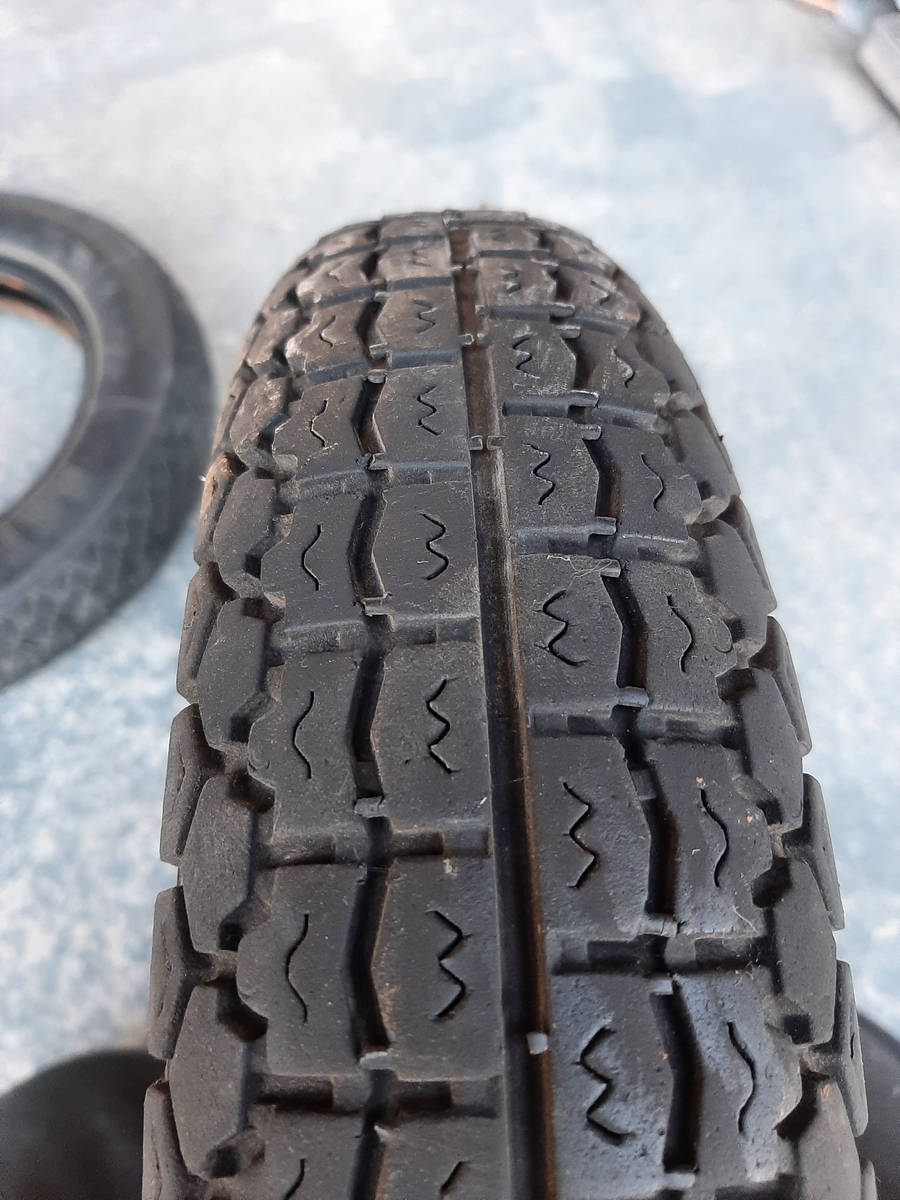

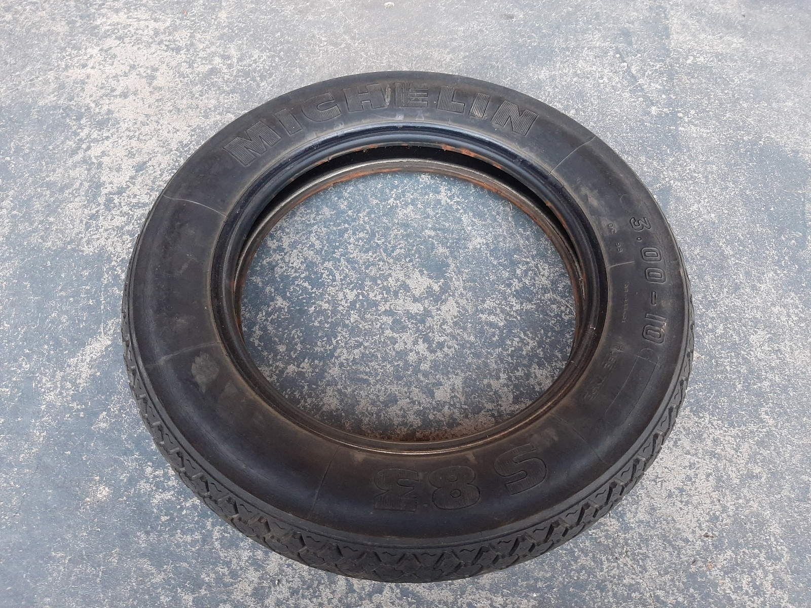

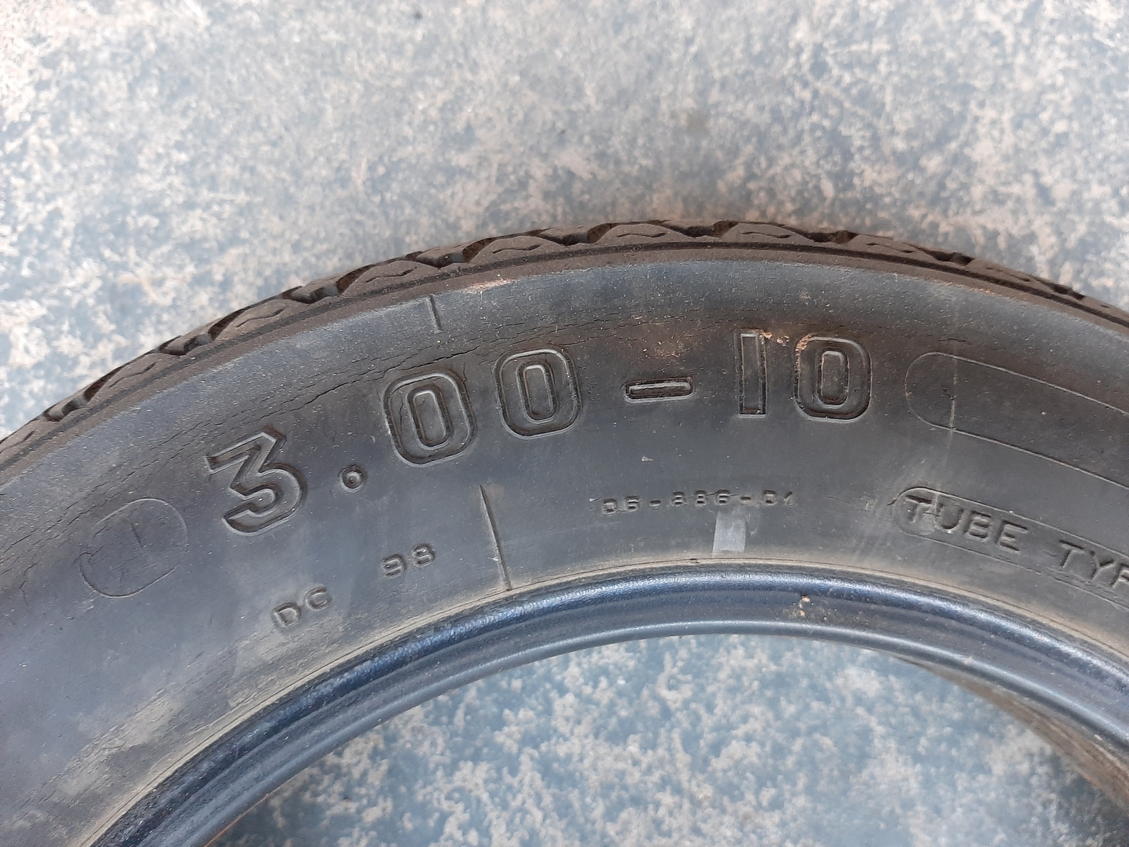

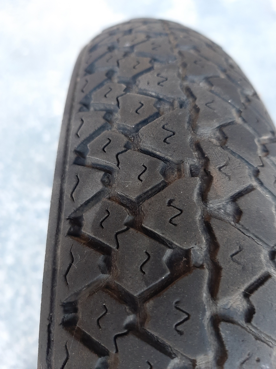

verschenke 2 gebrauchte Vespareifen.
Für jemanden der gerne Burnout's machen möchte.
Es müsste allerdings die Versandkosten übernommen werden oder in 73765 Neuhausen abgeholt werden.
