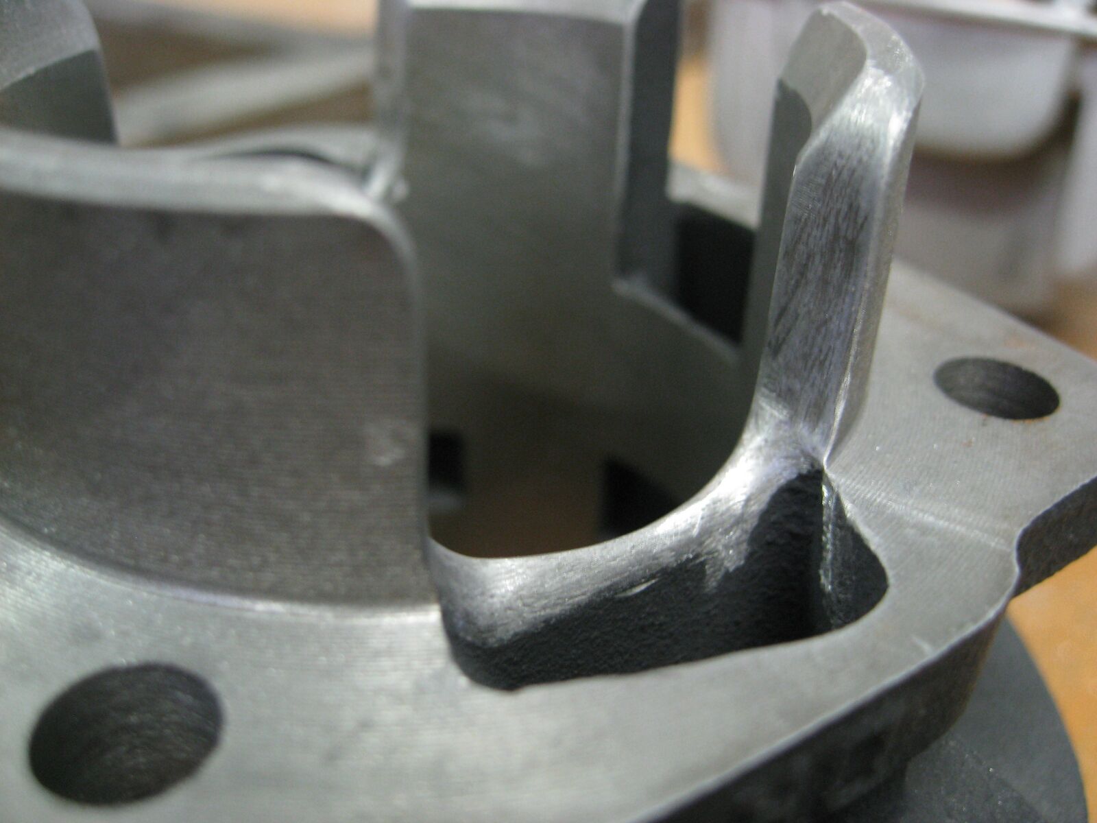

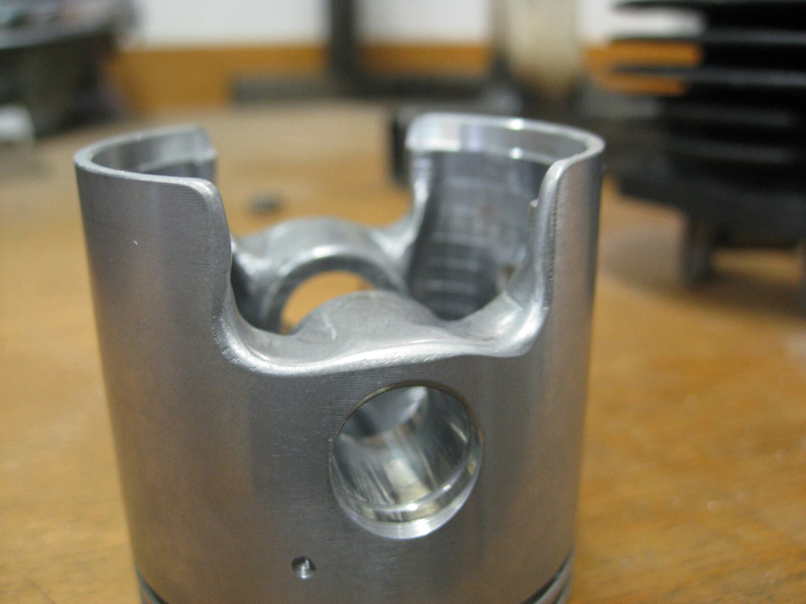

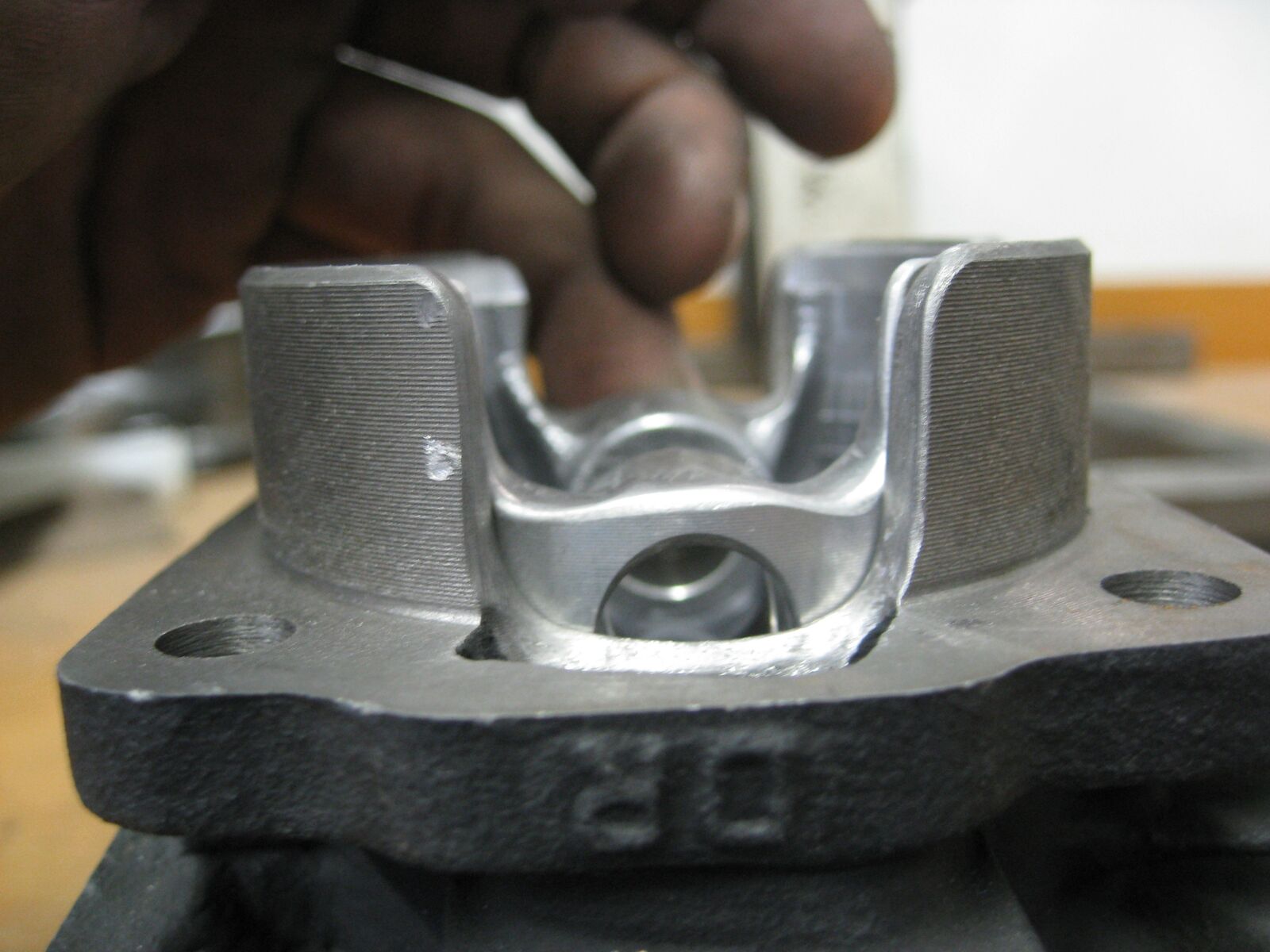

So heute war mal unter Anleitung vom Pola der Zylinder und Kolben zum überarbeiten dran.
Servus,...
naja dann leg mal los,...
