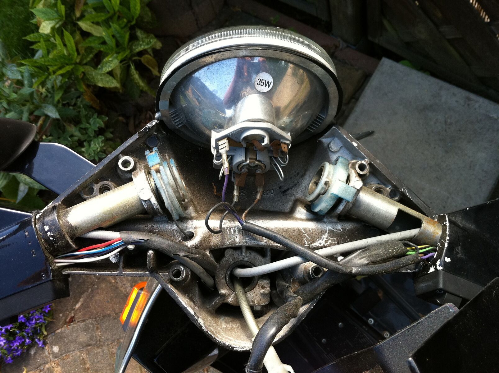

    Hey, muss dieses Thema nochmal aufgreifen. Nachdem der Roller jetzt sehr lange gestanden hat, wollte ich ihn wieder zum Leben erwecken. Habe schon nen neuen Zylinder und kerzen bestellt. Nur leider besteht das Problem mit dem Lenker immernoch!!
    Und ich muss gestehen ich stehe ein wenig auf dem Schlauch!!!
    Zum einen Blicke ich nicht wirklich durch was ich genau für eine Roller-Typenbezeichnung habe!!
    In den Papieren steht PK 50 und Baujahr ist er 87, auf dem Typenschild am Trittbrett steht noch was von V5X 2T.
    Was habe ich denn nun??? einen Pk50 XL? oder S?????
    Wenn diese Frage beantwortet ist, weiß ich ja nun welchen falschen Unterlenker ich eingebaut habe, wenn es nur 2 gibt für dieses Modell die passen, denn Tauschen muss ich, da der Scheinwerfer auch nicht von der oberen (Originalen) Lenkerabdeckung abgedeckt wird!!
    P.s. Eins ist mir noch aufgefallen, habe eine 4 Gank schaltung, aber da ich den Schalthebel ja auch damals neu gemacht habe, steht da nun nur 3 Gänge drauf und ich habe nur ein Loch wo der Tacho drin ist, ohne diese längliche Öffnung darüber. Hoffe diese Info hilft noch ein wenig!
    Schonmal danke für eure Hilfe.
    Gruß Thomas

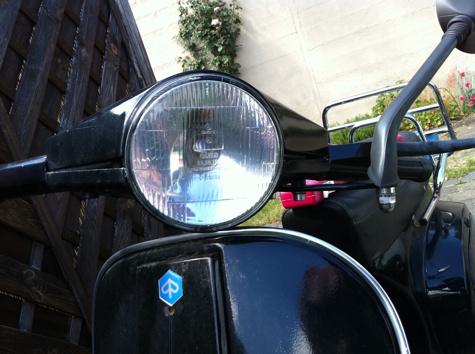

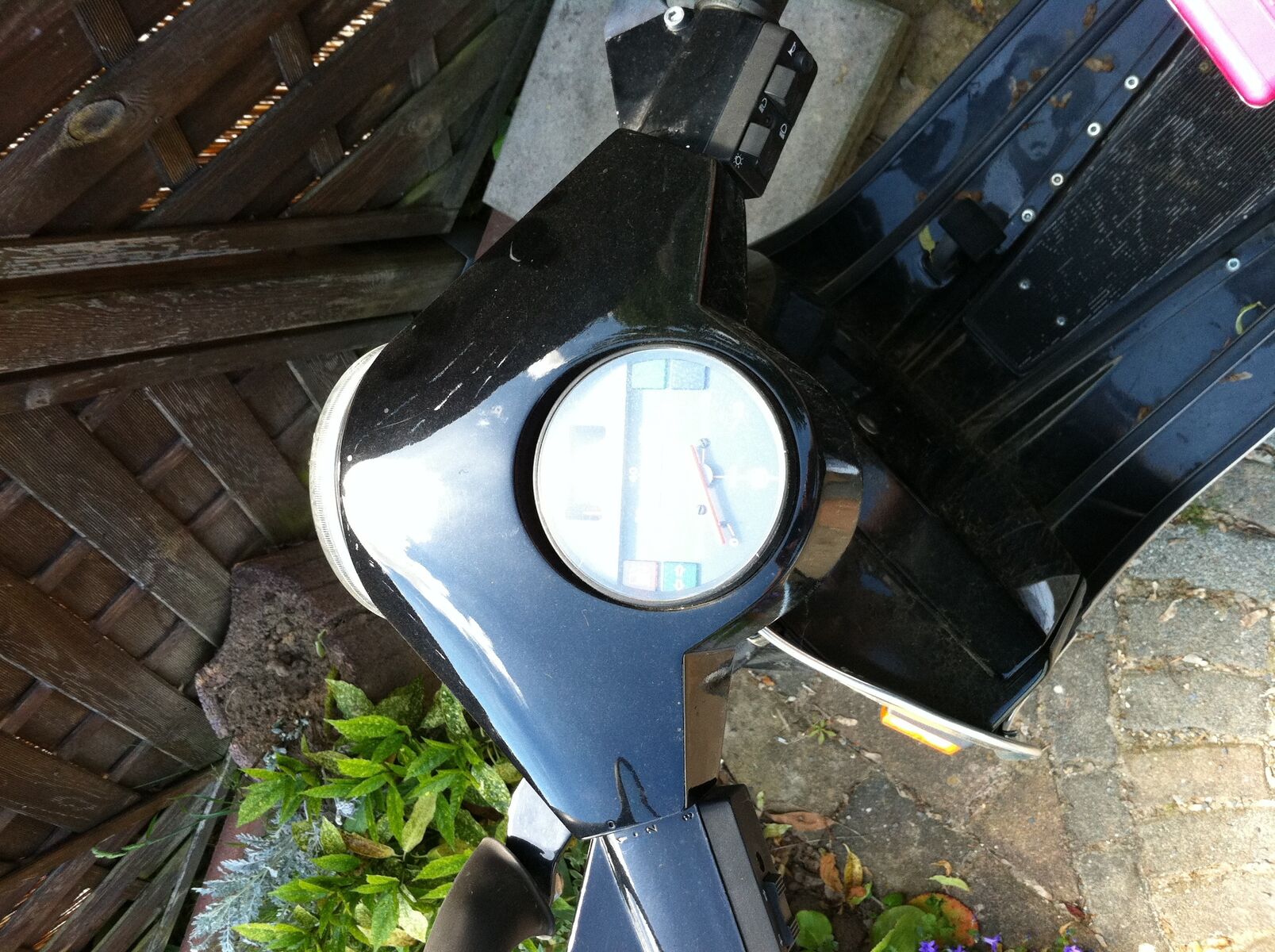

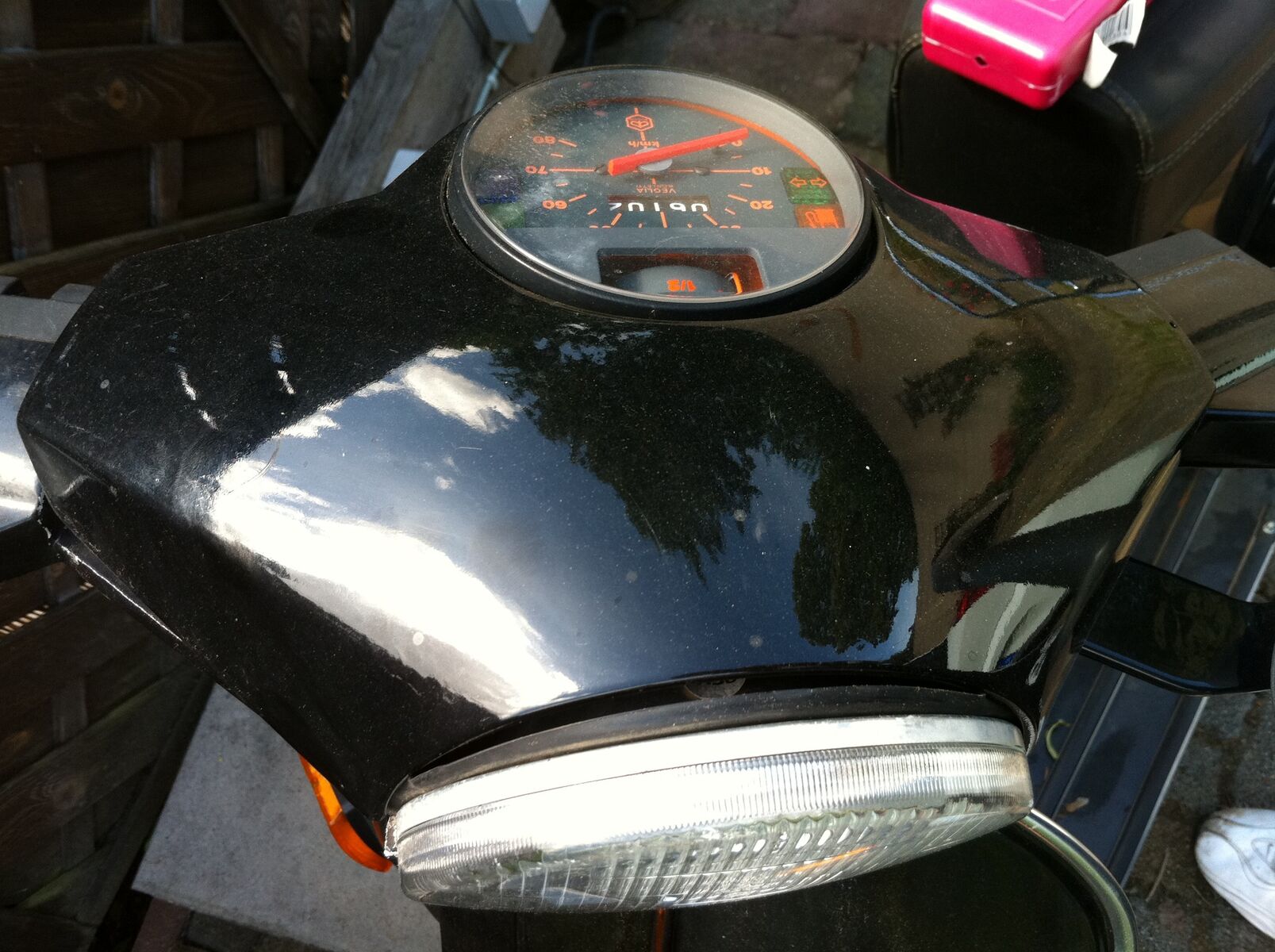

    hab ich auch schon probiert, geht nicht, denke mal das wenn ich den oberen teil festziehe die welle entweder irgendwo gegen kommt und dann der innere teil sich nicht mehr drehen kann oder sie verklemmt.
    aber es muss doch ein anderes oberteil, inkl.tacho dafür geben, nur welches ist das
    habe den lenker drauf wie bei dem oberen bildern, auch sind die verschraubungen unterhalb des lenkers richtig(verkleidung und spiegel).
    der spalt den ich meinte ist zu sehen wenn man vor dem roller steht, dann geht die verkleidung ja seitliche nach aussen weg und schneidet bündig ab-bei mir ist da luft zwischen und die obere verkleidung schließt auch niht ganz mit dem scheinwerfer ab, sondern steht etwas nach hinten, so das dort schon fast wasser eintreten kann.
    habe einen pk50s von nem kollegen verkauft. nachdem sich seine frau damit hingelegt hat, und der gußlenker gebrochen war, habe ich mir bei ebay einen für den pk50s gekauft. hat auch alles soweit gepasst. als ich aber dann den oberen teil, d.h. abdeckung mit tacho, montieren wollte ist mir aufgefallen, das der steg, der an der seite mit dem oberen teil bündig abschneiden soll, nicht passt, heist es besteht eine lücke zwischen oberem und unterem teil(vordere teil rechts und links, ab dem scheinwerfer).
    ebenfalls ist mir aufgefallen, wenn ich den oberen teil stramm festziehe, geht mein tacho nicht mehr.
    gibt es in der oberen plastik abdeckung unterschiede, wenn ja welchen brauch ich nun.
    p.s. bei dem unterlenker(gußlenker) sind die stege an den seiten höher als bei dem jetzigen!!
    danke für eure hilfe
