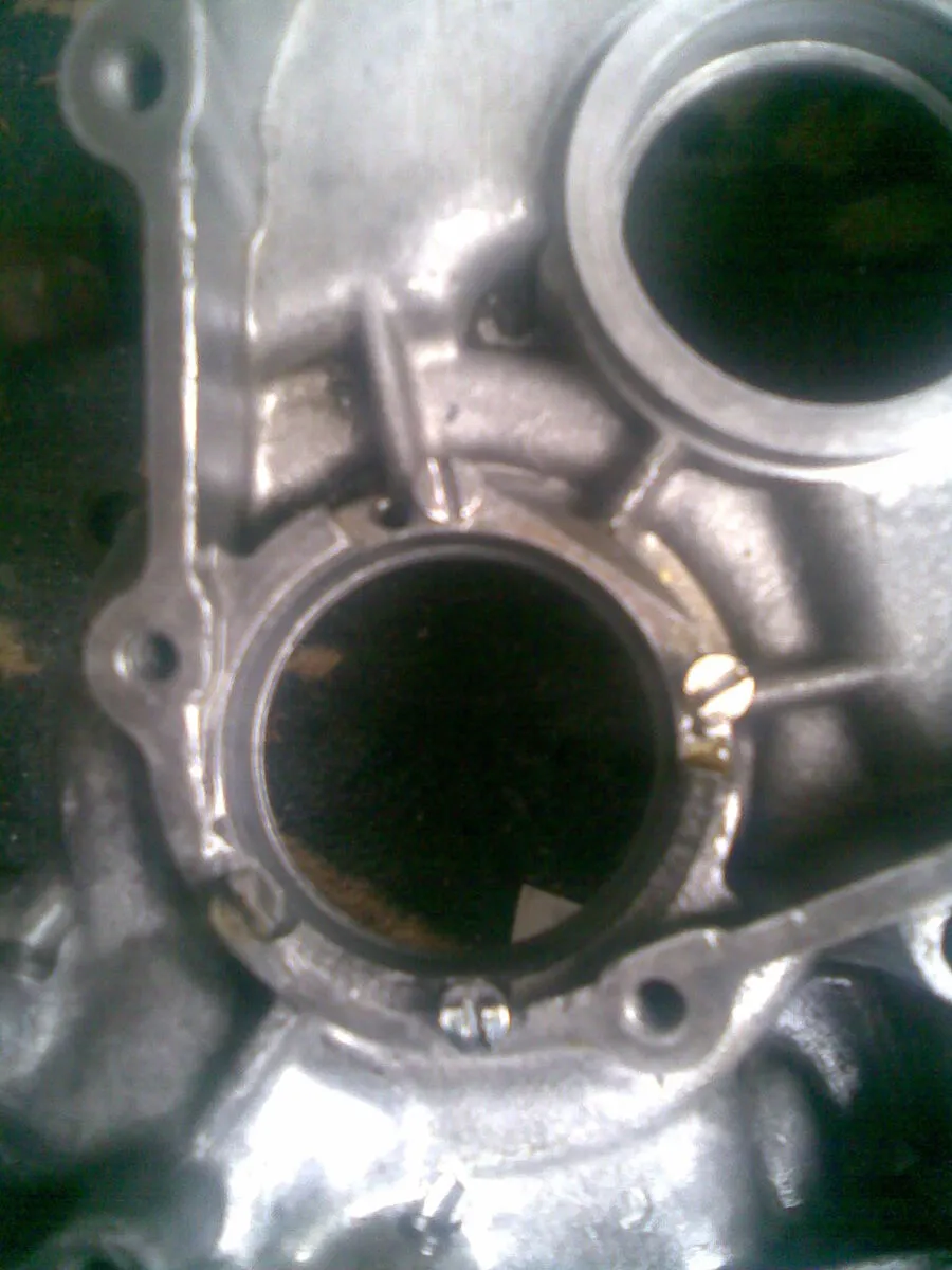

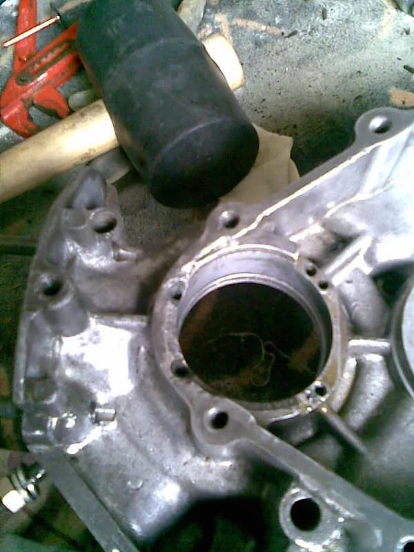

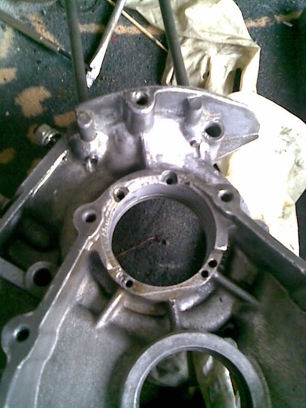

    Das sah so aus. Scheint so, als wurde das Lager auf diese Weise gehalten. Die Köpfe sind auch so angefeilt, dass sie ähnlich eben der Dichtflächen waren. Darauf klebte dann ne Menge Dichtmasse. Die Lagerschale war auch voll Dichtmasse. Von dem Kragen ist nicht mehr viel zu sehen. Zumindest hätte ich das Lager statt in Seegeringrichtung auch nach außen treiben können, da war ohne Schrauben kein Widerstand zu sehen.
    Hmm, die Schrauben wieder reinzusetzen find ich Pfusch. Nur wie soll das ohne Kragen dann klappen?

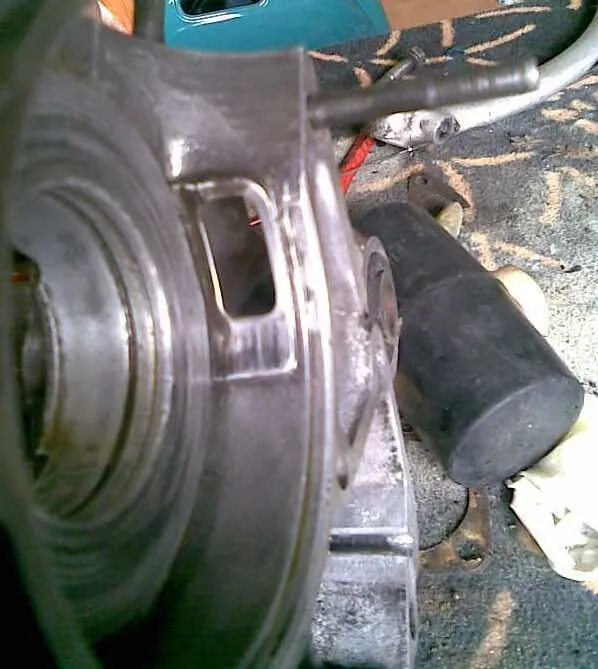

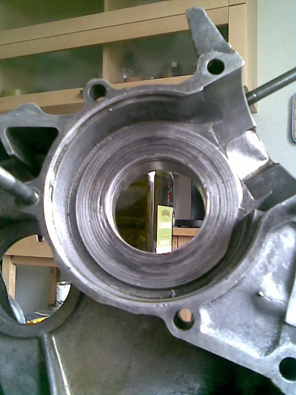

    so..hab mal Handyfotos gemacht. Allerdings is die Qualität nich so dolle.

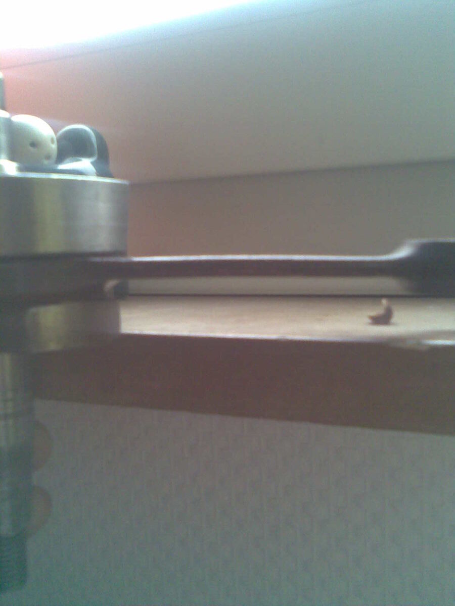

    hab gestern den den Motor meiner Et3 gespalten und musste feststellen, dass das Pleuel krumm ist...ganz minimal, aber sichtbar krumm. Ebenfalls ist die Fläche des Drehschiebers voll leichter Riefen und sieht irgendwie verkrustet aus . Ebenso der Bereich im Kurbelwellengehäuse kupplungsseitig ist verrieft.
    Hab die Kurbelwelle eingesetzt und Öl bis zum Anschlag in den Stutzen gekippt, das lief allerdings sofort durch. Auch in dem Bereich, in dem Welle selbst nicht so zerkratzt ist.
    Ich frag mich, ob da mal rumgemurkst wurde, da auf der Außenseite des Kurbelwellengehäuses zur Kupplung hin die Dichtfläche halbrund um das Lager rausgebrochen aussieht, dafür aber kleine Schrauben in den rausgebrochenen Teil der Dichtfläche geschraubt wurden, auf die dann Dichtmasse gemacht wurde, sieht aus wie Dichtflächenersatzmaßnahme und Lagerfixierung zugleich. Ganz komisch auf jeden Fall.

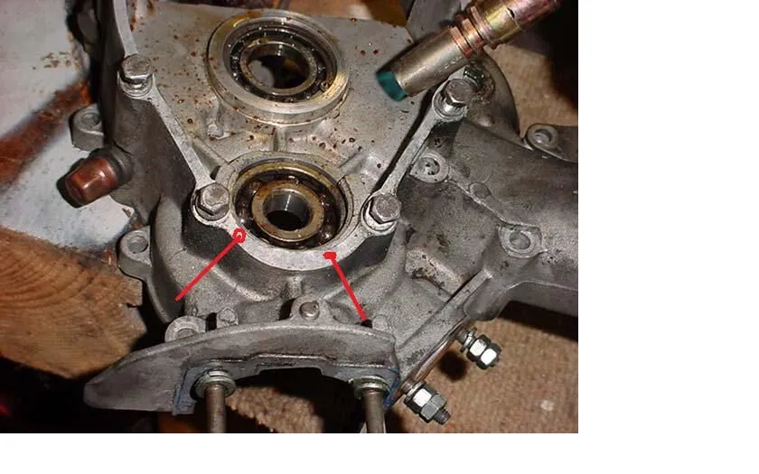

    Ich hab leider keine Kamera zur Hand, würde das lieber mal zeigen. Nur von dem Schrauben-Dichtflächen-Ding hab ich mal ein Bild aus der Motorzerlegungsanleitung von der 2Takt-Tankstelle verändert um das mal zu beschreiben. Versuch das so mal bestens zu beschreiben, hab aber leider auch nich so viel Erfahrung, bzw. Ahnung.
