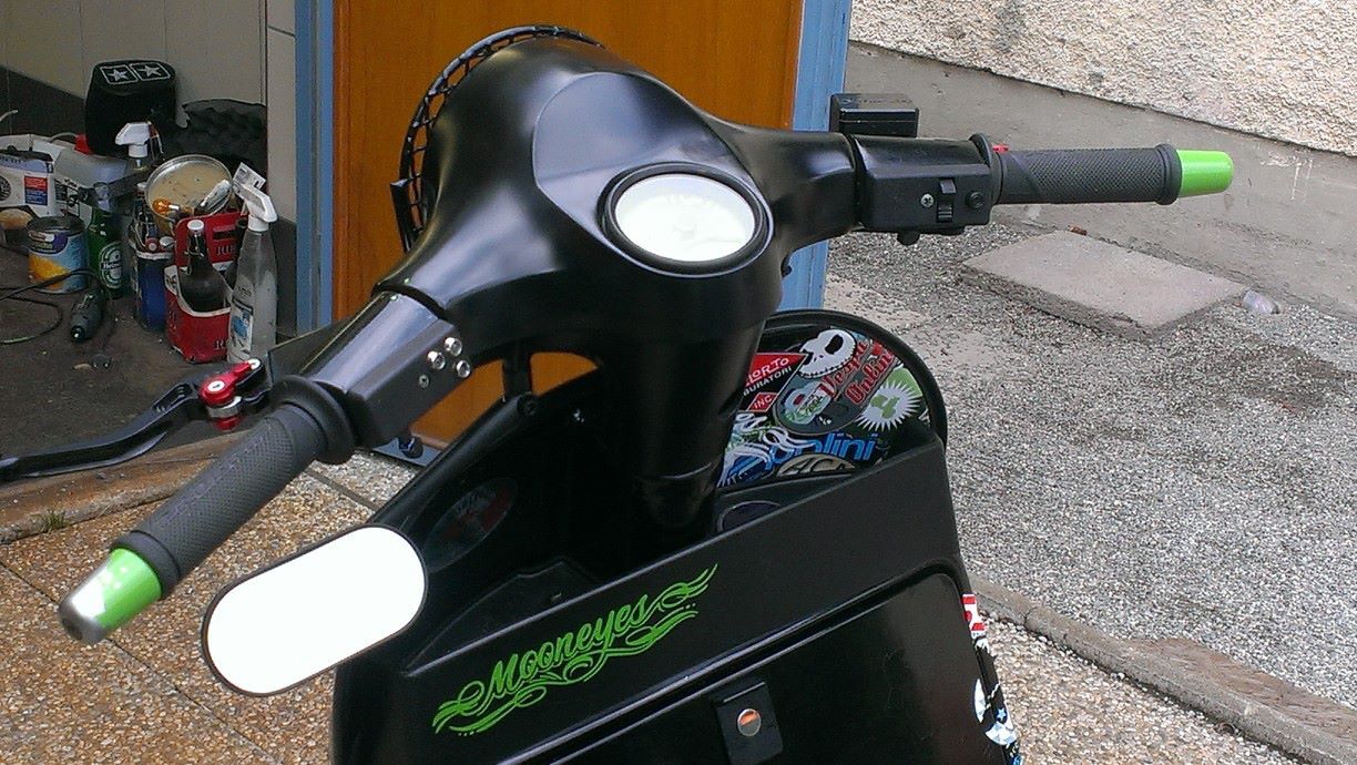

    Zitat von gandisgarage
    Kleines Spiegel Update
    :love:
    Sag mal verrätst du mir wie du den Spiegel befestigt hast und ist der Spiegel zugelassen?
