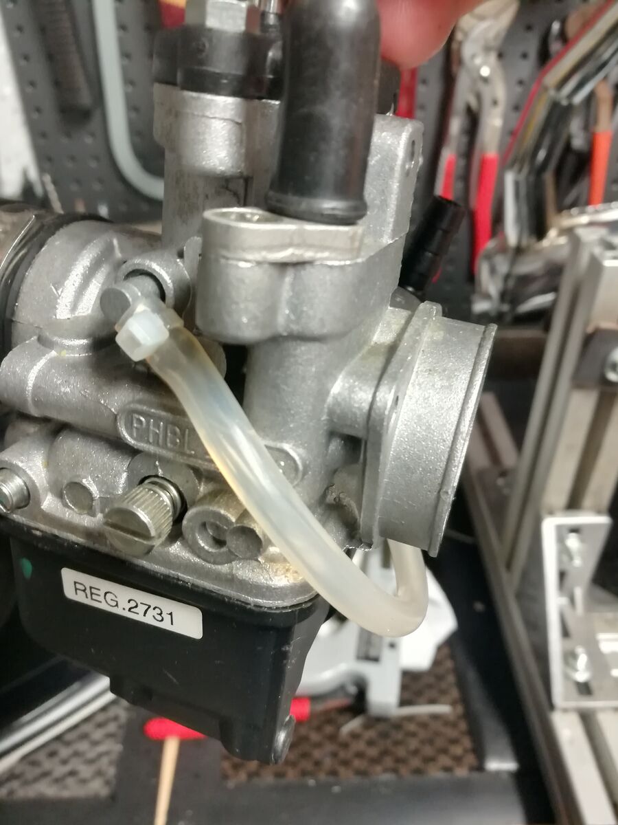

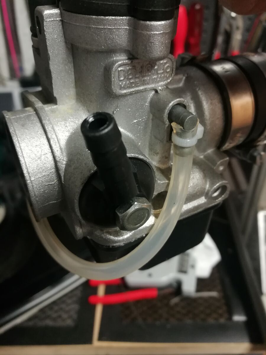

Kann mir jemand sagen wie ich diese Steckverbindung dicht bekomme? Da rotzt der ganz schön raus und versaut mir meinen Motor und Felge und Reifen usw.?
Die Feder ist selbstverständlich dran. Sieht man nur nicht da auf der anderen Seite gespannt ist.

Das mit den Anschlüssen habe ich lösen können!
Ist das so ideal oder soll ich direkt mit Stopfen dran?

Eingebaut ist der SHBC20 Vergaser, habe aber noch den PHBL 25 hier liegen. Komplett neu gekauft. Passt auch alles soweit inkl. Gaszug und Chockezug und ASS.
Welche Schraube ist für was? Wie schauen die Grundeinstellungen aus bei dem Teil?
Und muss ich diese Anschlüsse an der seite verschließen? Wenn ja womit?
