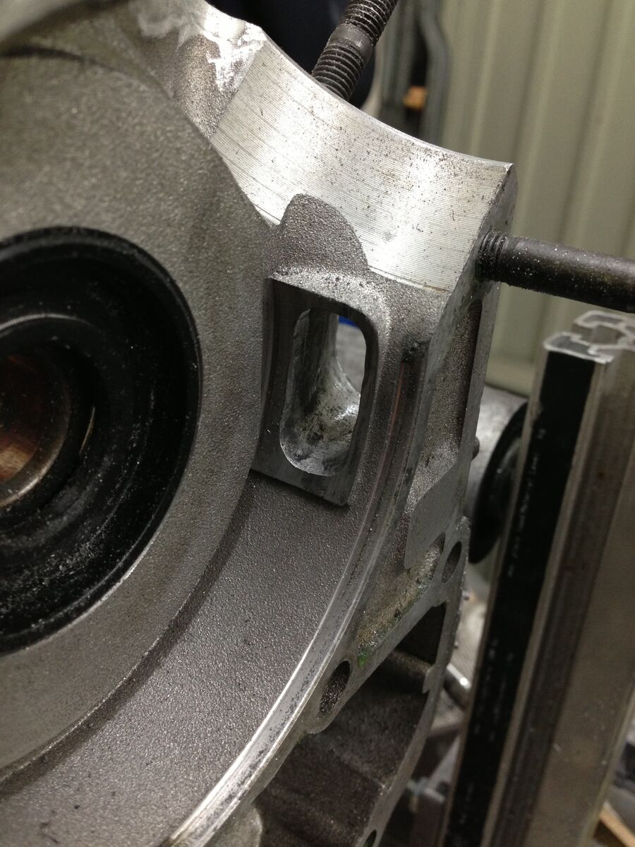

Dann müsste die Kupplung bei dir ja auch nicht so 100% trennen wenn se schleift oder? Ich werde auf alle Fälle die XL2 Kupplung einbauen und vorher das Unterteil an der Kupplung was geschliffen hat etwas abdrehen lassen. Keine Lust wieder zu Spalten wegen so'nem Scheiß. Das Fahren macht keinen Spaß mit einer Kupplung die nicht 100% trennt.

Kann man das mit dem Kupplungskorb ausdrehen nicht irgendwie umgehen? Ich habe keinen Bock schon wieder zu Spalten den ganzen Scheiß. Geht es auch das man den unteren Kupplungskorb leicht wegdreht? Sollte doch auch gehen oder nicht?

Meinst du den Kupplungskorb unten etwas abdrehen? Welche Abdeckplatte meinst du genau? Hast du einen Link?

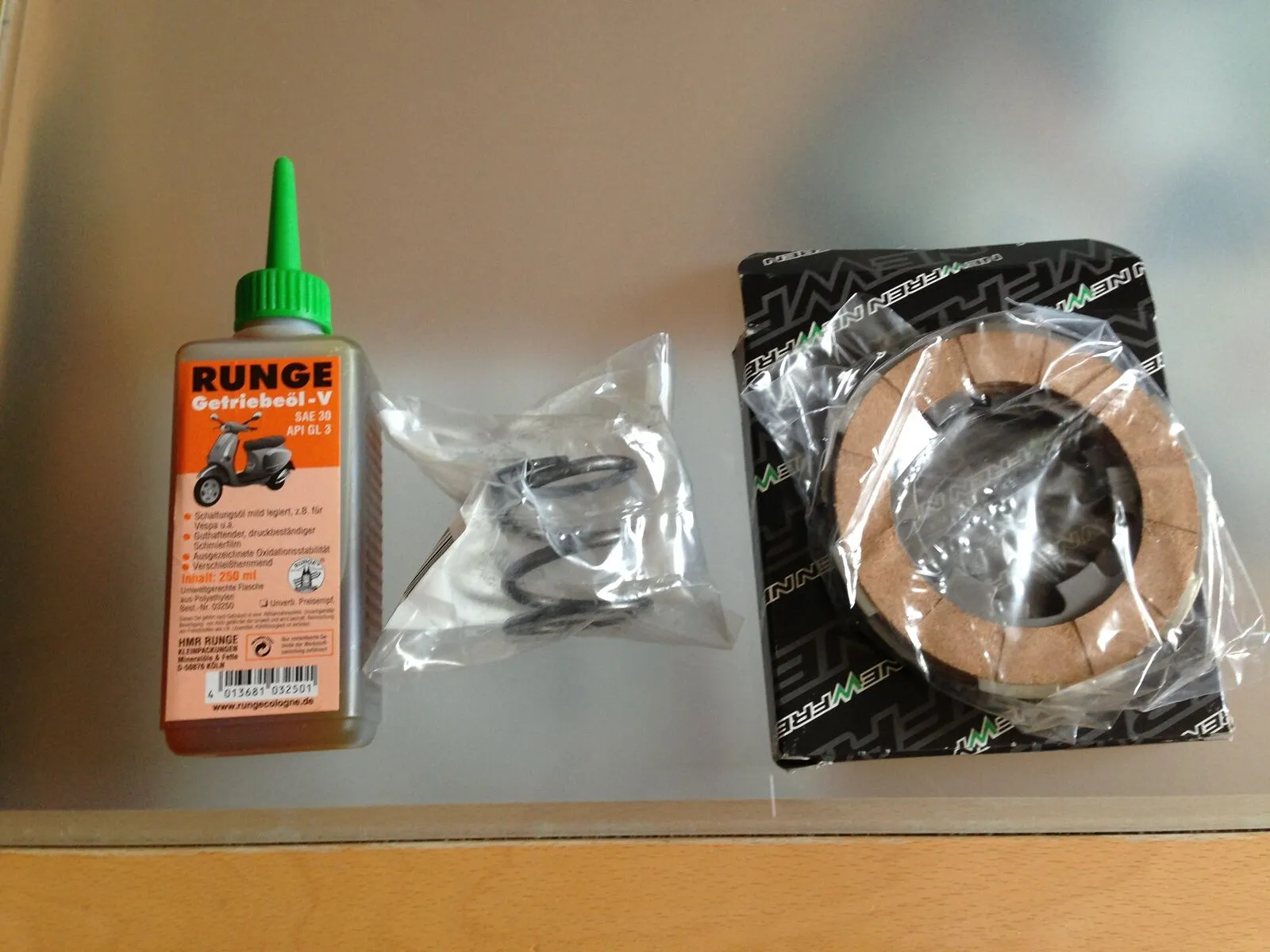

Ich habe mir jetzt 3 Scheiben bestellt mit ner härteren Feder. Ist die nun ausreichend oder nicht? -

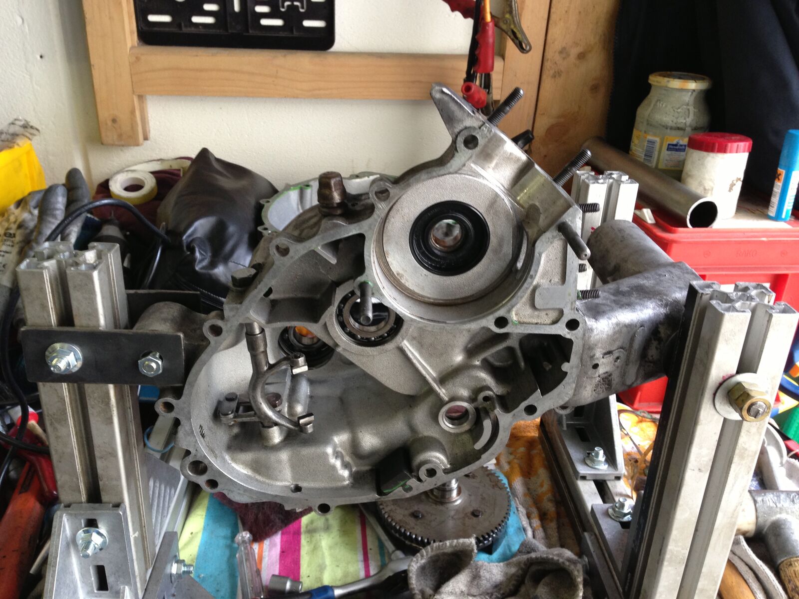

Ja die würde ich auch lieber fahren, aber sie schleift halt an der Primär. Werde etwas später den Motor wieder Spalten und ein Rep Kit verbauen in Verbindung mit der XL2 Kupplung.

Kupplung war vorher ne XL2 drin, da diese am Schleifen war an der Primär, habe ich wieder die XL1 Kupplung verbaut. Das Schleifen ist jetzt weg, doch die Kupplung rutscht nun durch.
Wenn ich sie etwas vom Zug her entspanne, trennt sie nicht richtig. Deswegen habe ich nun neue Beläge samt Reibscheiben bestellt und ne härtere Kupplungsfeder von Polini.
SAE 30 hab ich ebenso bestellt kommt dann wieder rein. -
