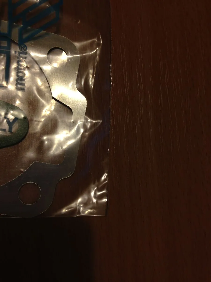

Habe gestern den Motor ausgebaut und direkt zerlegt. Anschließend habe ich die Fussdichtung des 133er Polini aufgelegt und die ÜS nachgezeichnet.
Ist schon ein gewaltiger Unterschied zu den original ÜS! Dann hab ich angefangenzu Fräsen. Den Einlass habe ich ebenfalls erweitert. Dort hatte ic ein wenig Angst, da die Drehschieberfläche sehr kurz ist. Deswegen habe ich dort nicht viel abgenommen. Ist aber trotzdem ein Unterschied zu erkennen.

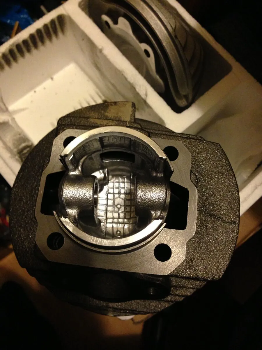

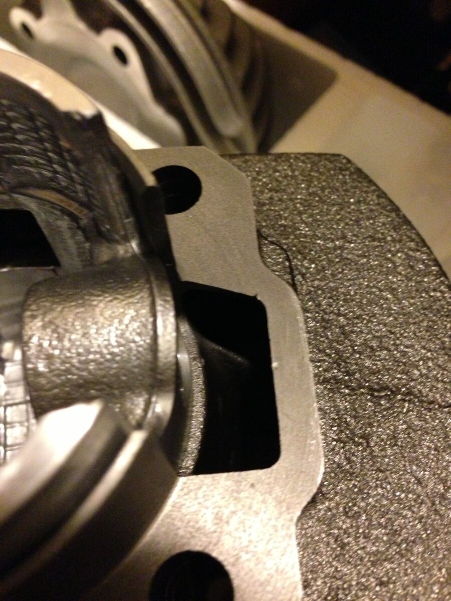

Hey Leute,
ich habe mir mal den Zylinder angeschaut und festgestellt, das die ÜS-Kanäle etwas klein sind. Oder kommt mir das nur so vor? Die vom DR 75 sind auch nicht viel kleiner?
Was meint ihr? Ist das normal so? Weil meine ÜS am Gehäuse, sind so weit ich mich erinnern kann auch nicht viel kleiner?
