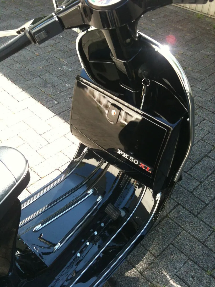

Wieso hast du deinen Tank an der Ecke nicht geradegebogen vor dem Lackieren?
