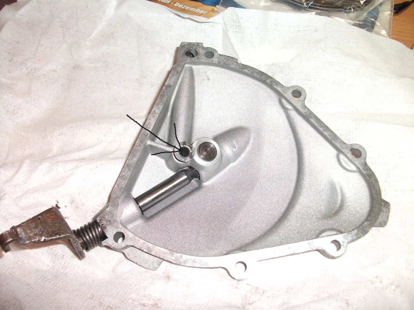

So, Kupplung ist drinn. Trennen tut sie schonmal ordendlich. Rutschen tut sie auch nicht, werde ich aber erst merken wenn ich mal gefahren bin. Habe mal eine Technische Frage.
Das Loch am Kuludeckel dient als Ölzufuhr für die Kupplung richtig? Wie wird das Öl denn dorthin befördert? Es gibt ja keine Pumpe oder dergleichen. Wie funktioniert das?
Ok, hab sie sowieso jetzt seit gestern im Ölbad drinnen. Werden wohl genug Öl gesaugt haben. Heute abend werd ich den ganzen Kram mal einbauen. Mal schauen, hoffe das das Rutschen dann weg ist. Richtig getrennt hat die alte Kupplung auch nicht. Hoffe das ändert sich jetzt.
