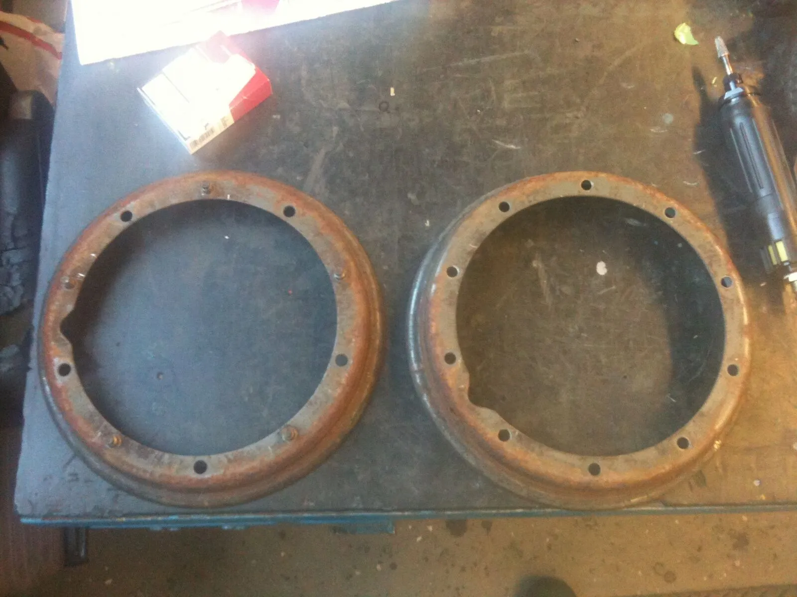

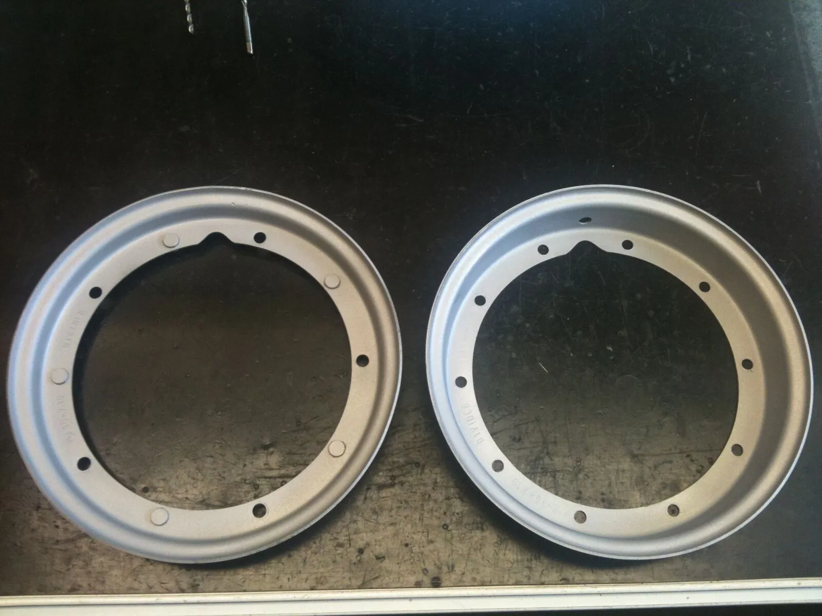

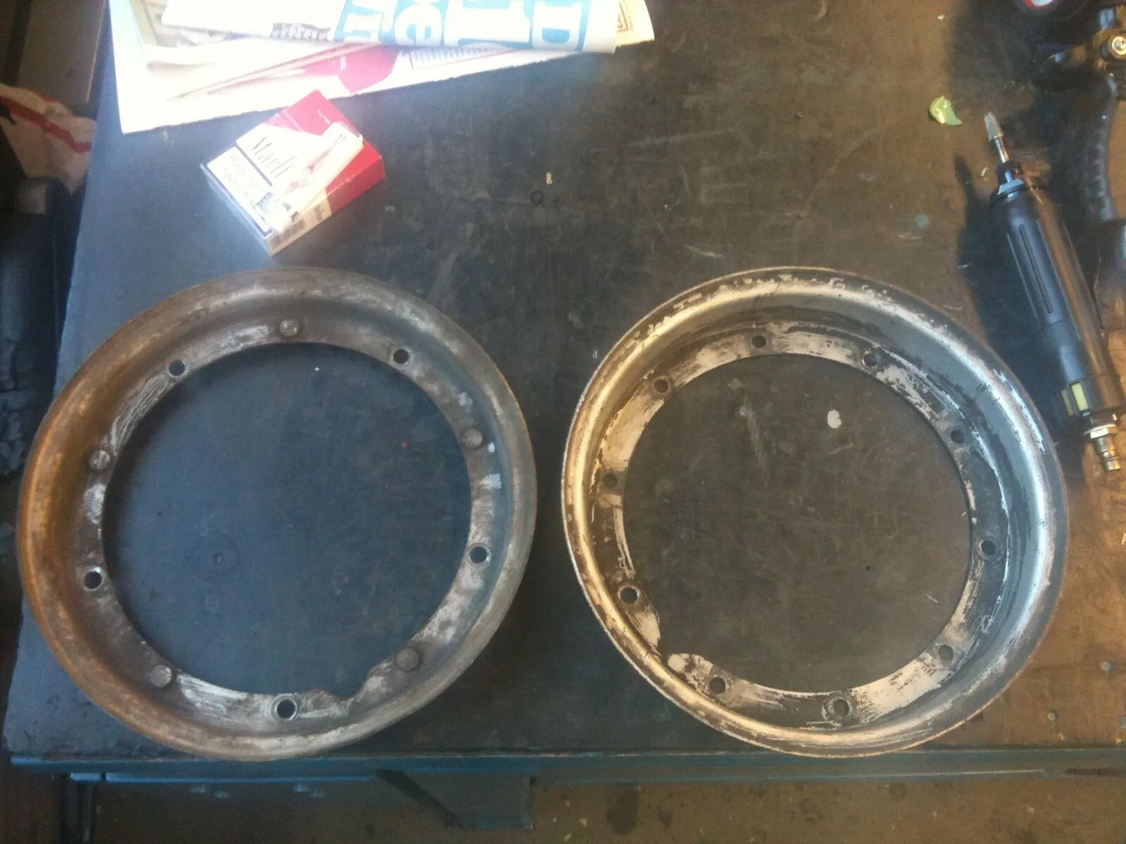

Vorgehensweise wie die Felgen Verchromt werden:
1. Reinigen
2. Verkupfern
3. Hochglanz Polieren
4. zwei Schichten Nickel
5. Verchromen
So hat es wohl der Verchromer meinem Bruder erklärt, der die ganze Sache für mich erledigt.

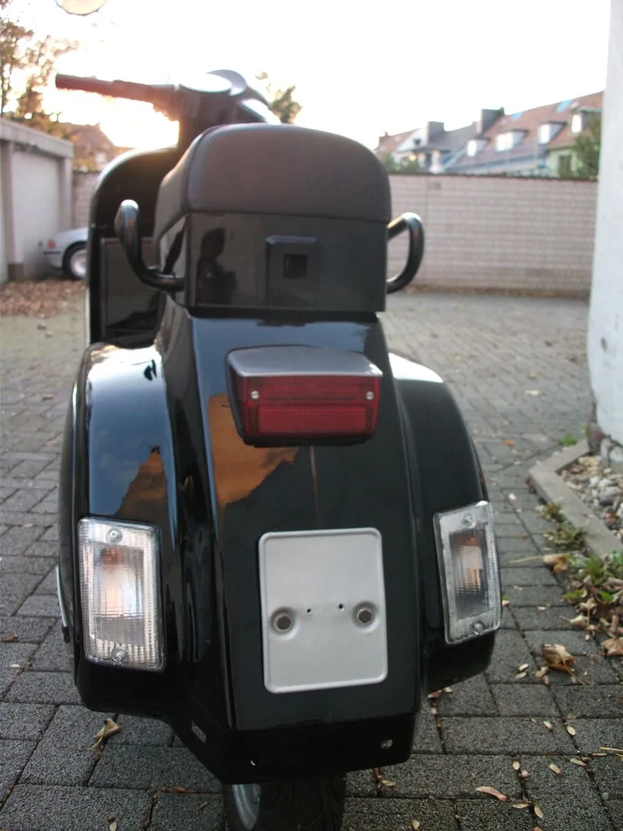

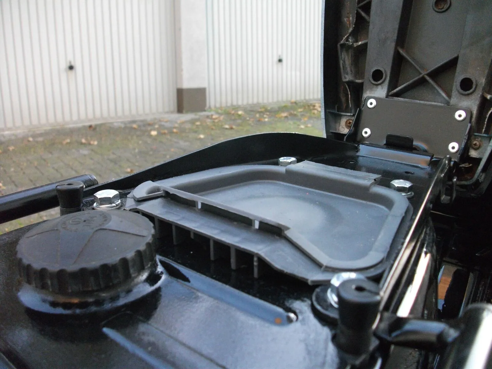

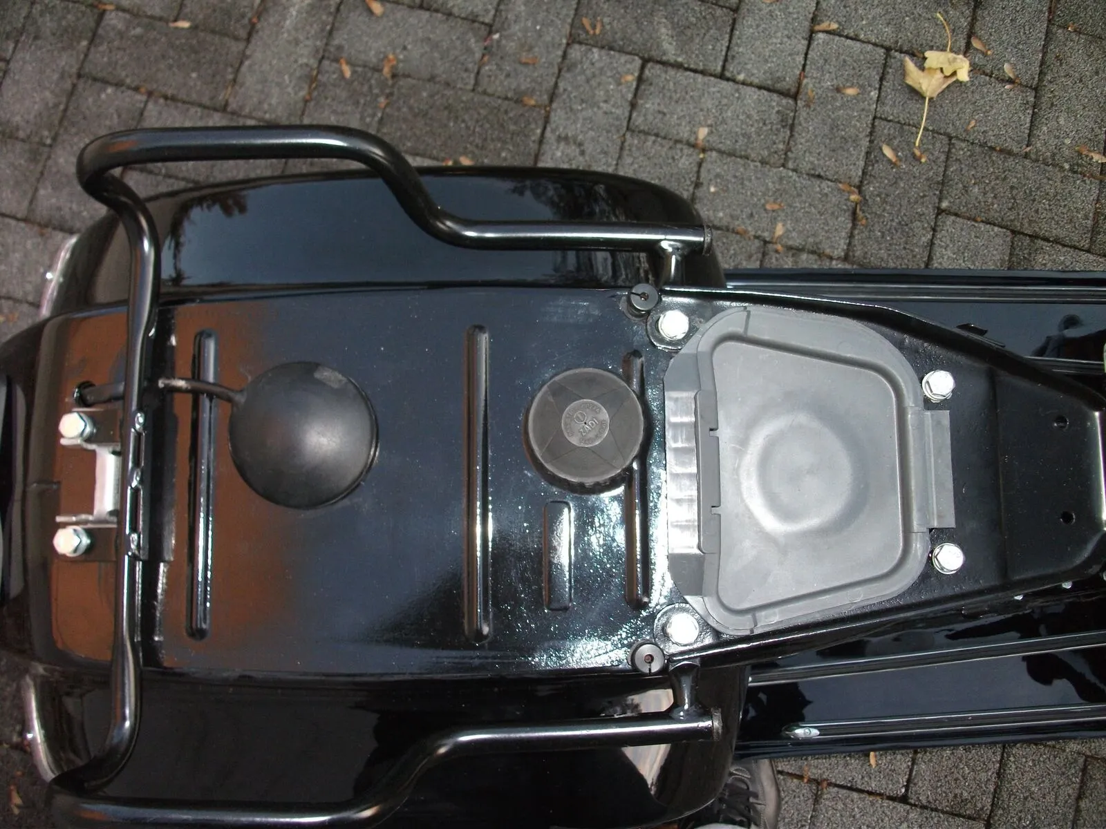

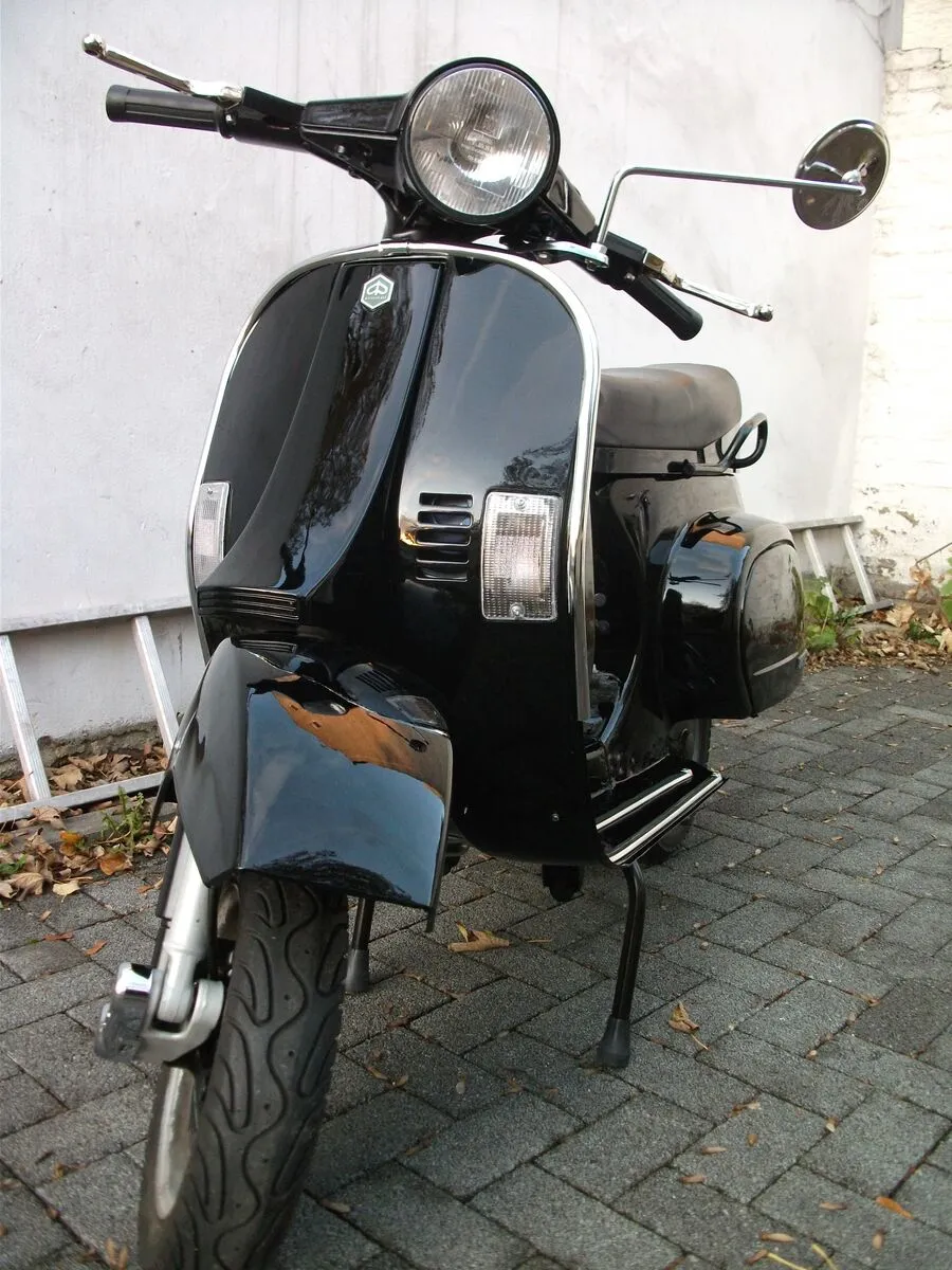

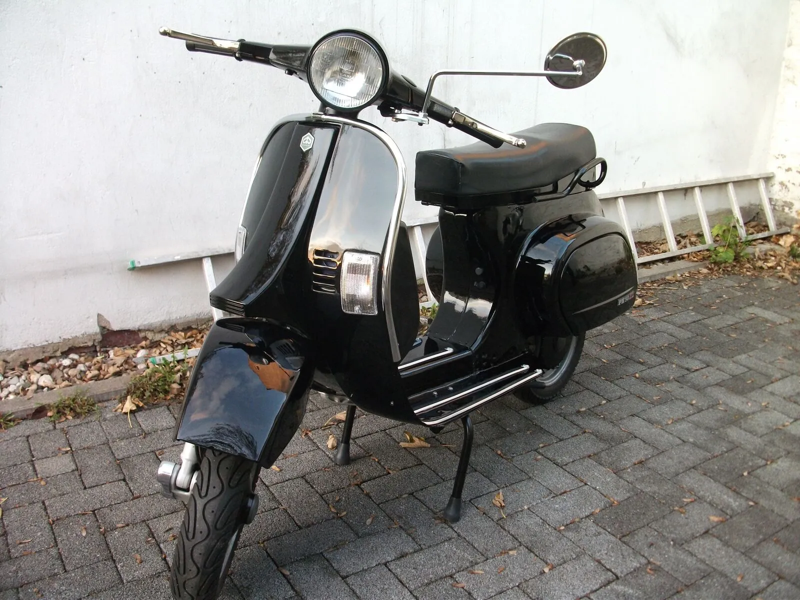

Die Abdeckung wird noch in schwarz lackiert und es fehlt hinten noch der Spritzschutz und das Schloß für den Handschuhfachdeckel. Ist bestellt.
