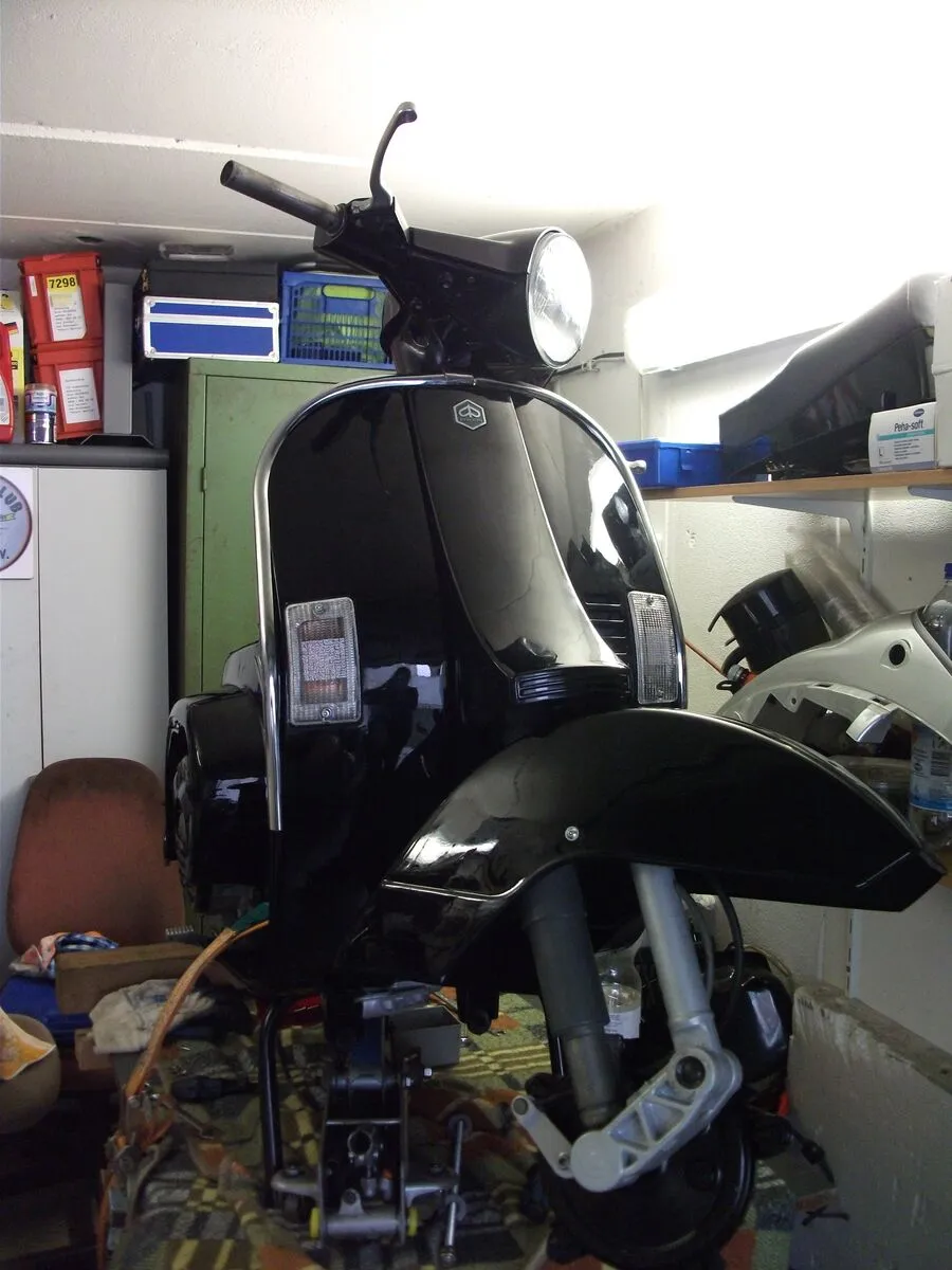

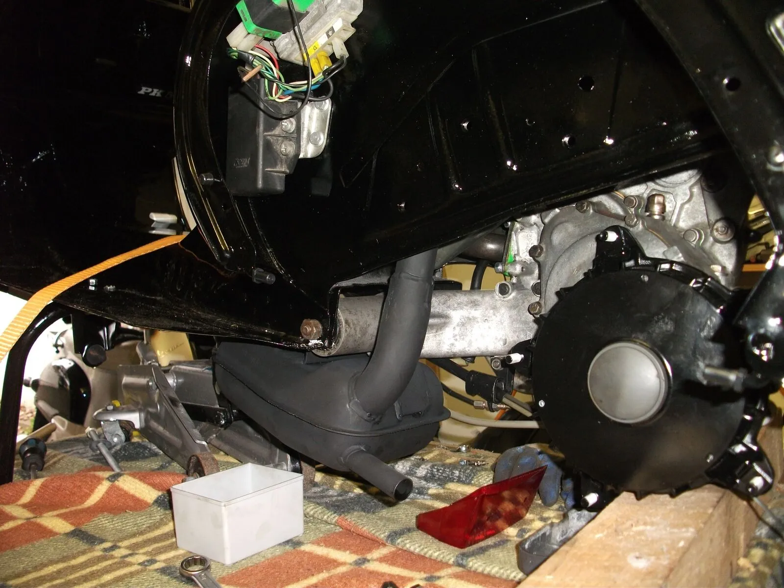

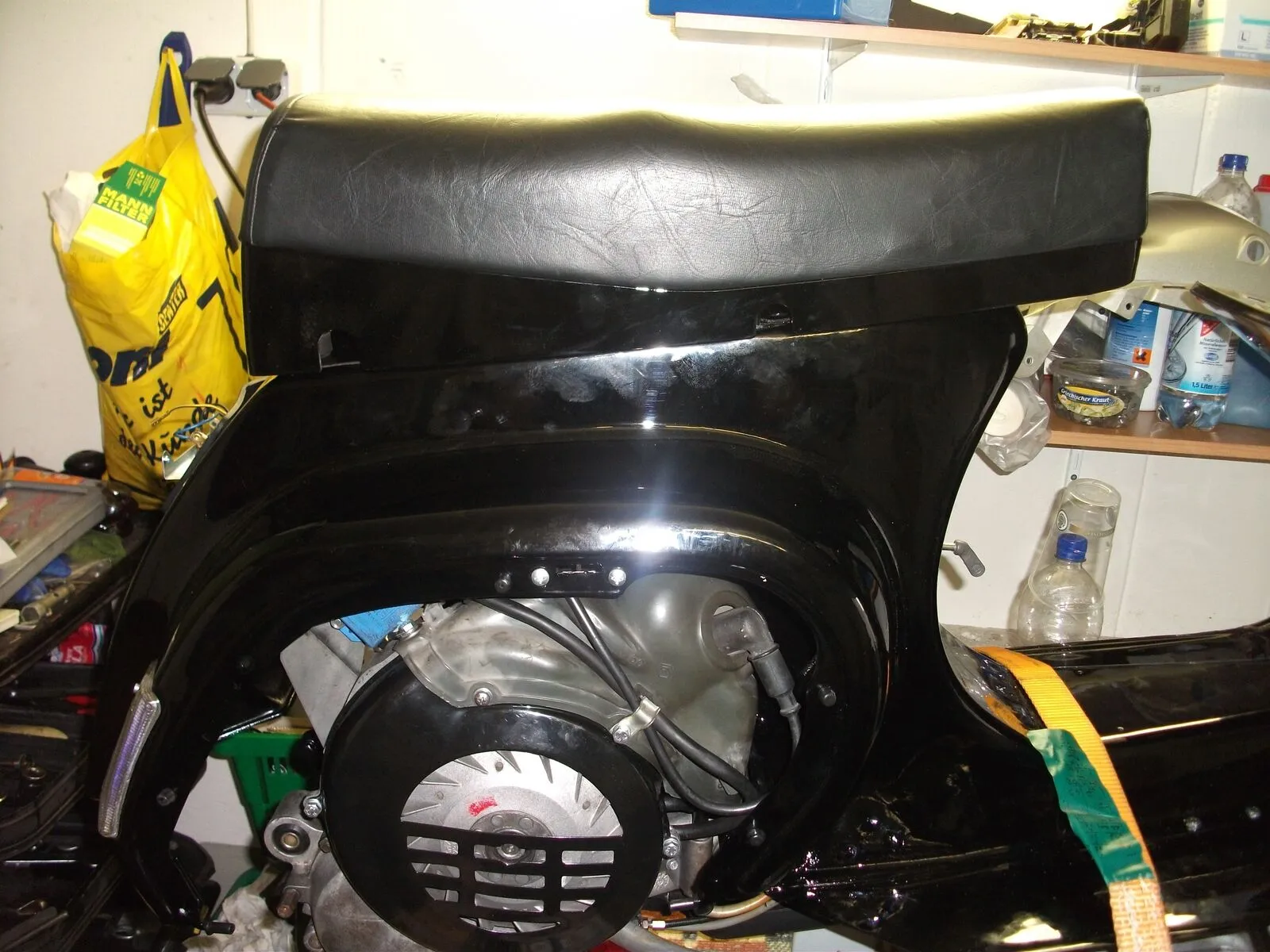

Anbei noch Bilder vom jetzigen Zustand:

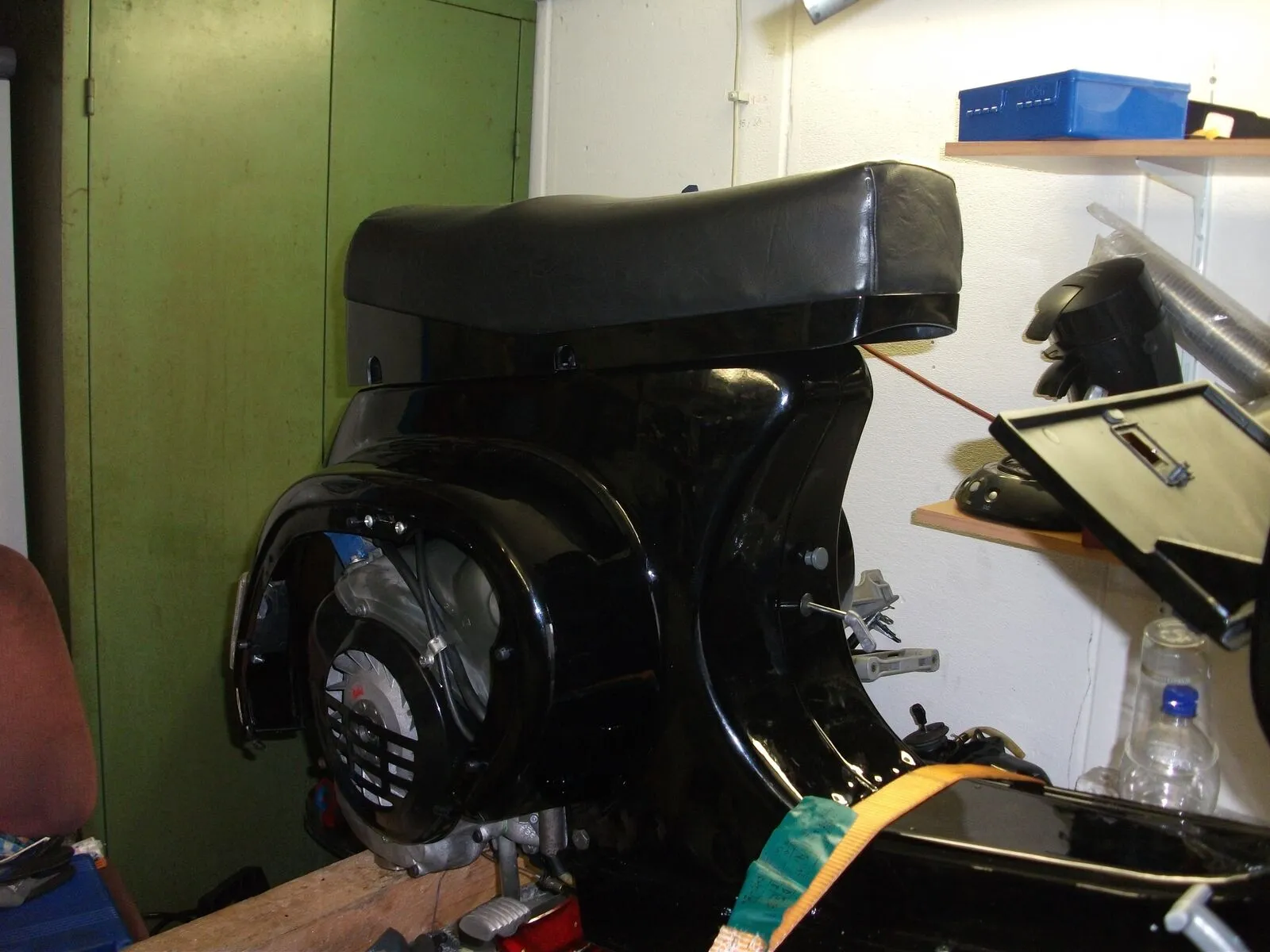

Die Sitzbank finde ich ein wenig klobig, oder was meint ihr? Welche Sitzbank könnte den passen, von der Form her damit sie etwas Sportlicher wirkt?

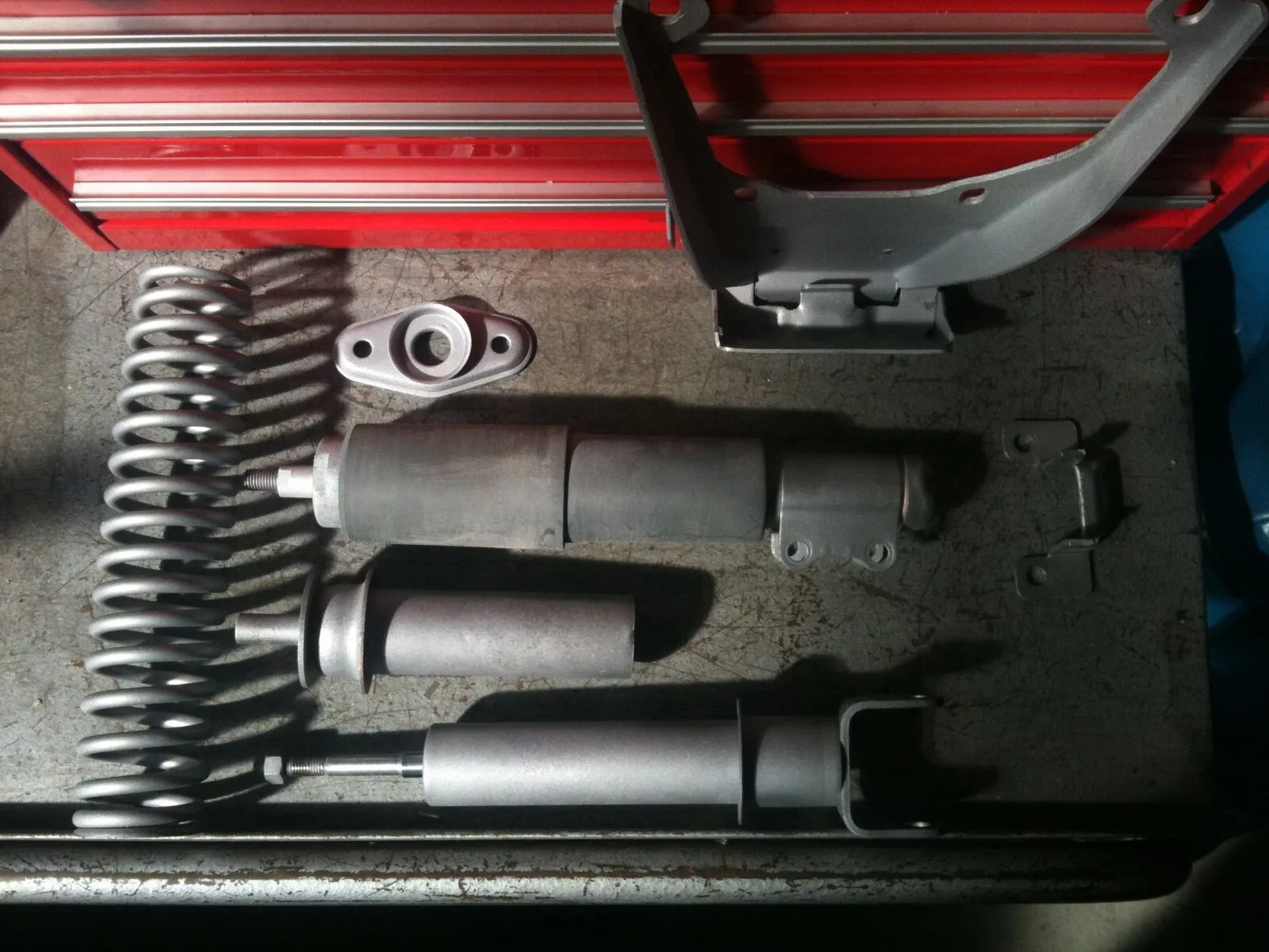

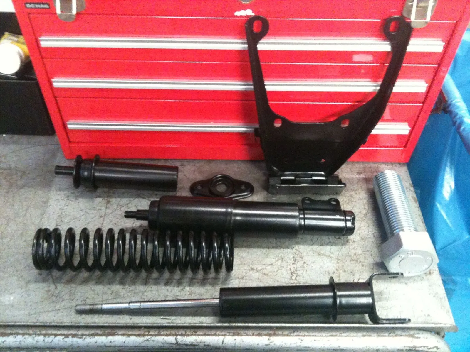

Die Dämpfer sind gestrahlt und lackiert. Sind so alt wie das Mopped selbst. Sind aber noch in einem Einwandfreiem Zustand. Sonst hätte ich neue gekauft. So hat es mich aber nix gekostet. Selbst die passenden Gummis hab ich auf der Arbeit gefunden.

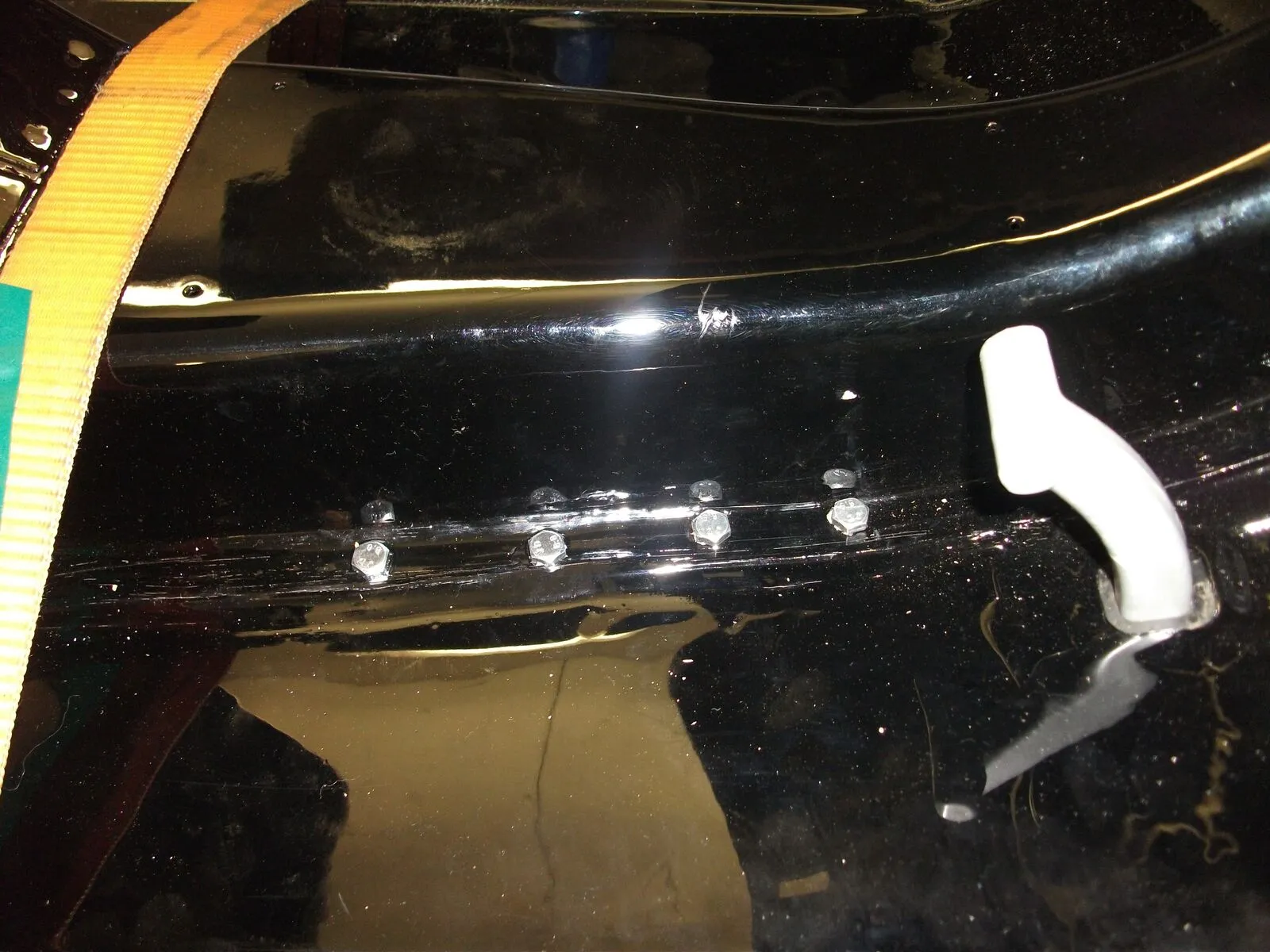

Update 18.08.2011:
die Teile sind nun alle dran. Die Sitzbank ist fest, die Dämpfer sind drin. Jetzt nur noch Felgen Verchromen lassen (Bruder) und die Restlichen Teile bestellen (nach´m Urlaub).

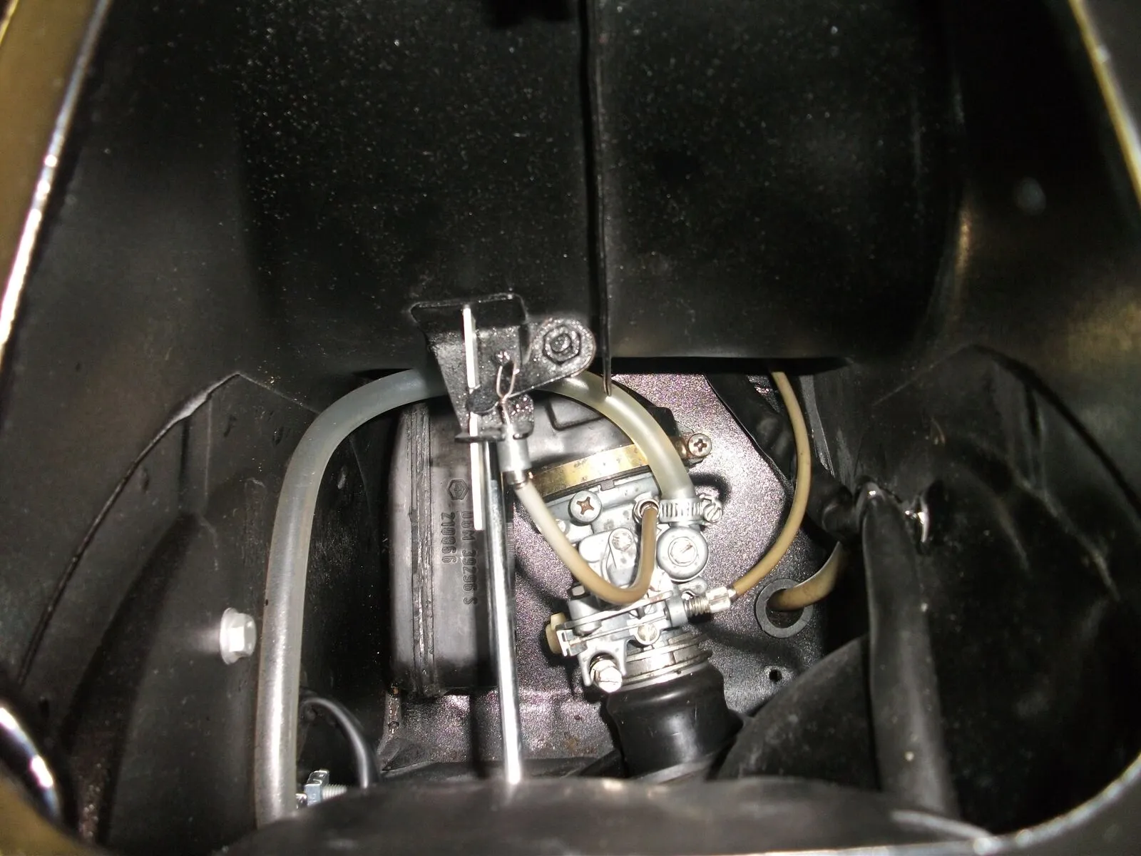

Stell mal deinen Vergaser richtig ein. Wie läuft der denn im Stand?

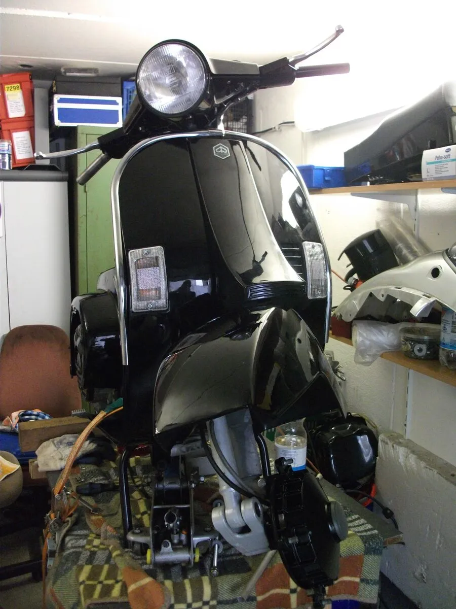

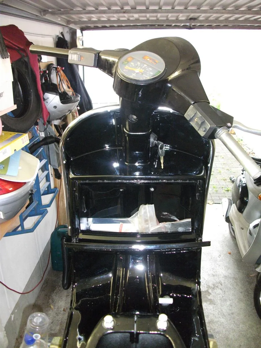

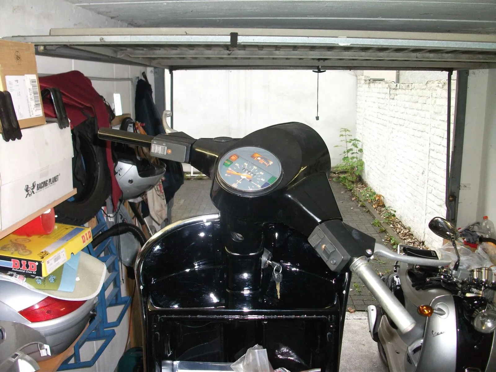

Update 13.08.2011:
so, habe nun mal Bilder vom jetzigem Zustand gemacht. Es fehlen noch ein paar Teile. Hier nun die Bilder:
Kommentare sind erwünscht!
Die nächste und letzte Bestellung werde ich nach meinem Urlaub tätigen. Darin enthalten sind Gummiteile wie Griffe, Bremspedalgummi und die Nippel für die Seitenhauben. Schlösser für das Handschuhfach und für die Sitzbank, diverse Chromteile, einen Rückspiegel, Werzeugbox und Trittleisten. Felgen sowie Stoßdämpfer werde ich auf der Arbeit Glasperlstrahlen lassen. Anschließend werden die Felgen Verchromt und die Dämpfer Lackiert.MfG

bei mir geht´s endlich weiter. Habe nun ein paar Teile bestellt, so das sich ein wenig weiter komme. Nen Sito Auspuff, Lager für die Lenksäule unten, Käfigmuttern für die Blinker, Bremszug für hinten usw. Werde natürlich berichten wenn ich etwas weiter bin.

Da sind definitiev die Düsen zu. Hatte ich auch mal. Im stand lief sie wunderbar. Sobald man fahren wollte, ging sie aus. Lag an der Verstopften HD. Die war komplett zu. Trotz reinigung des Vergasers vorher. Also verlasse dich nicht darauf das du den Vergaser gerinigt hast, sondern nimm ihn aussereinander und Check die Düsen!

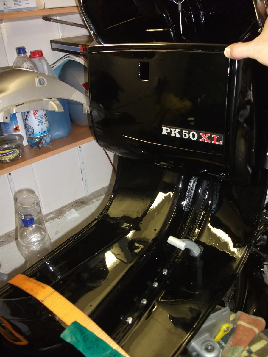

Update 15.05.2011
Es geht weiter, habe jetzt den Kabelbaum komplett angeschlossen, die Züge sind drin. Das Rücklicht ist dran. Das Handschuhfach und den Lenker hab ich verkabelt. Muss nur die Lenksäule anbauen, doch dazu später.

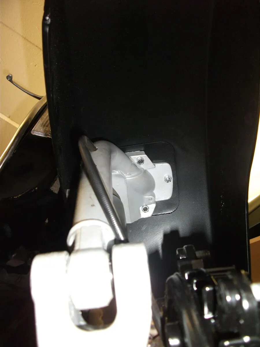

Wo kann ich die Käfigmuttern für die Blinker bestellen?
Fehlt da irgendwie ein Teller für das Lager?
Das Rücklicht hat kein Bremslicht, wo bekomme ich Sofittenhalter?
