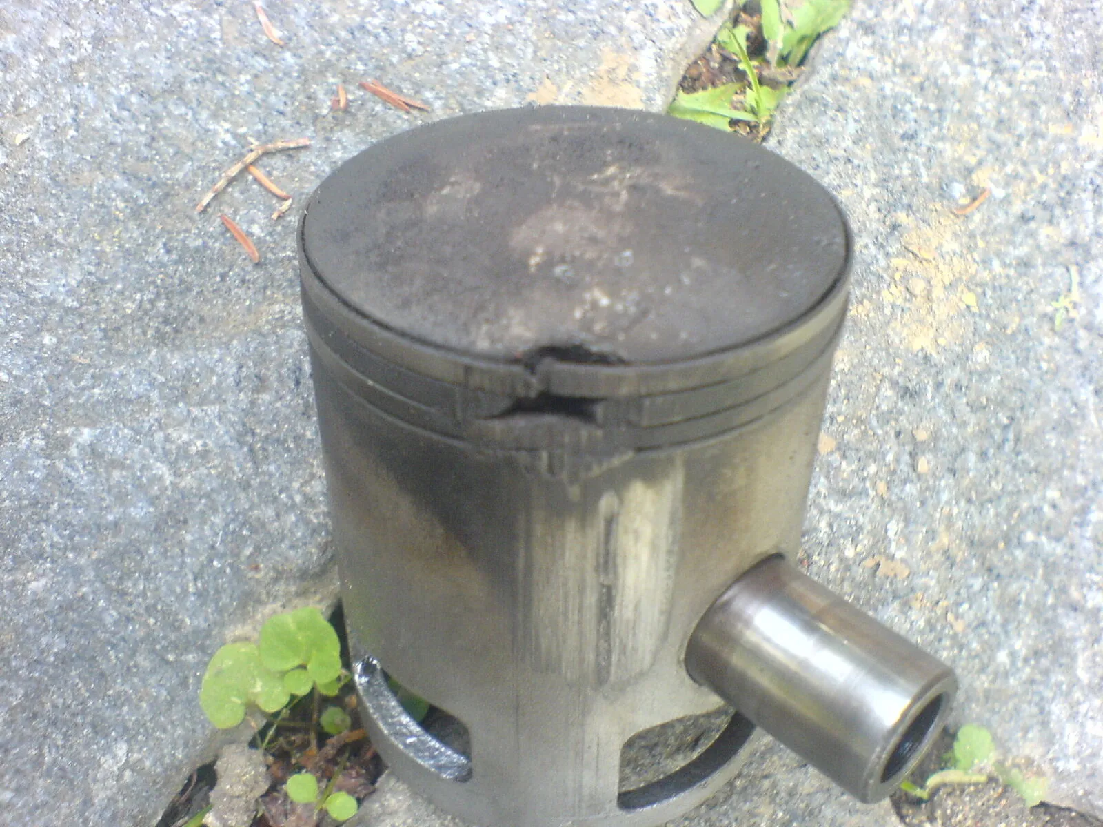

Rally: ja da hast du recht. der kolben schaut aus als waer ein loch reinbebrannt !!!

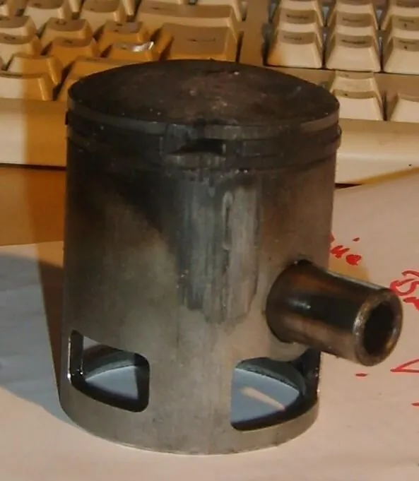

und was war ... kolbenklemmer vom fach, zumglück haben sich kolben und zylinder nicht gefressen

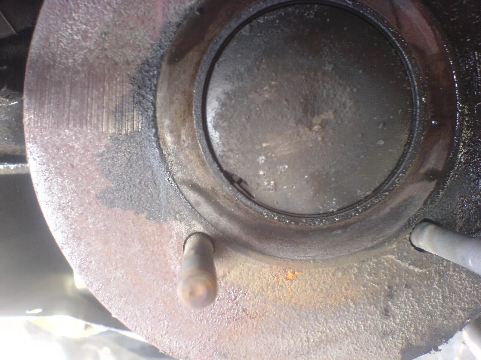

der zylinder hat natuerlich auch was abbekommen und koennte mit etwas glueck weiterverwendet werden. aber das werde ich nicht tun. neuer zyliner und kolben muessen her. die habe auch gleich gekauft =). nechstes wochenende sollte die vespe wieder rennen =)
