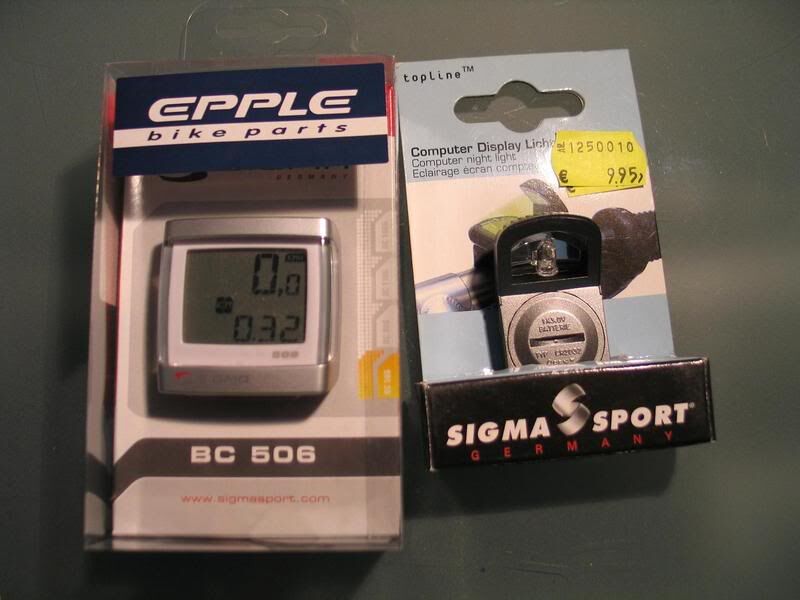

Der normale V50 Tacho passt leider nicht mehr, jetzt werde ich mir damit was ansehnliches basteln.

Evntl baue ich mir die Tankuhr auch ins Handschuhfach, oder ich nehme den Koso digital Tacho, der hat ja ne Tankanzeige drin.
Aber da scheint ja das Prob zu sein, das die mit der Ohmzahl des Vespatankgebers nicht harmoniert. Berichtigt mich, wenn ich falsch liege, ich muß mich da selber erstmal einlesen.

Jetzt ist erstmal der Tacho dran.
Ich weiß noch nicht genau, was ich da machen soll, da mir die Schaltklaue, wenn der Schalthebel im 3ten Gang steht, schon meine Abdeckplatte, die ich zur Zeit auf der Tachoöffnung habe, leicht anhebt
Ausserdem habe ich gar keinen Original V50 Tacho. Entweder ich besorg mir einen und schneide ein Loch rein, für die Schaltung, was aber sicher nicht so dolle ist, oder ich mach mit irgendwas selber mit nem Digitaltacho. Da wäre ich auch für Vorschläge dankbar.
