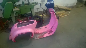

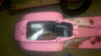

Wer will mit? Chemisch entlacken, entrosten, KTL beschichten

Du bist dir über die Kosten für die KTL-Maßnahmen im Klaren?
Die Vorgehensweise ist üblicherweise:
- komplett strippen (nicht der Besitzer(
- dann entlacken bzw. entrosten
- jetzt die erforderlichen Blecharbeiten -wegschneiden/brennen/fräsen/Schweißpunktbohren/neue Bleche aufbrutzeln
- dann KTL-Beschichtung
- zu guter Letzt die Feinarbeiten -
Manchmal hilft es auch mal mit Hämmerchen leicht außenrum anzutitschen.
