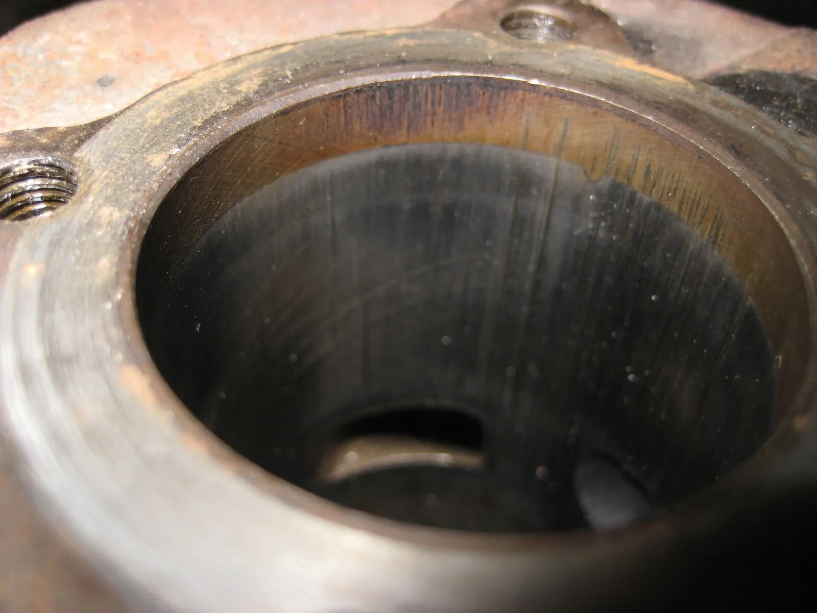

war jetzt über den Winter offen...aber der Ring war vorher schon..
kann es sein das der Kolben nicht bis nach ganz oben gegangen ist?
