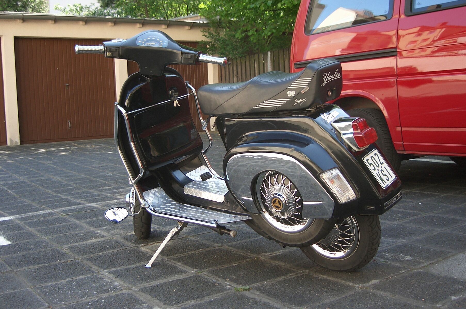

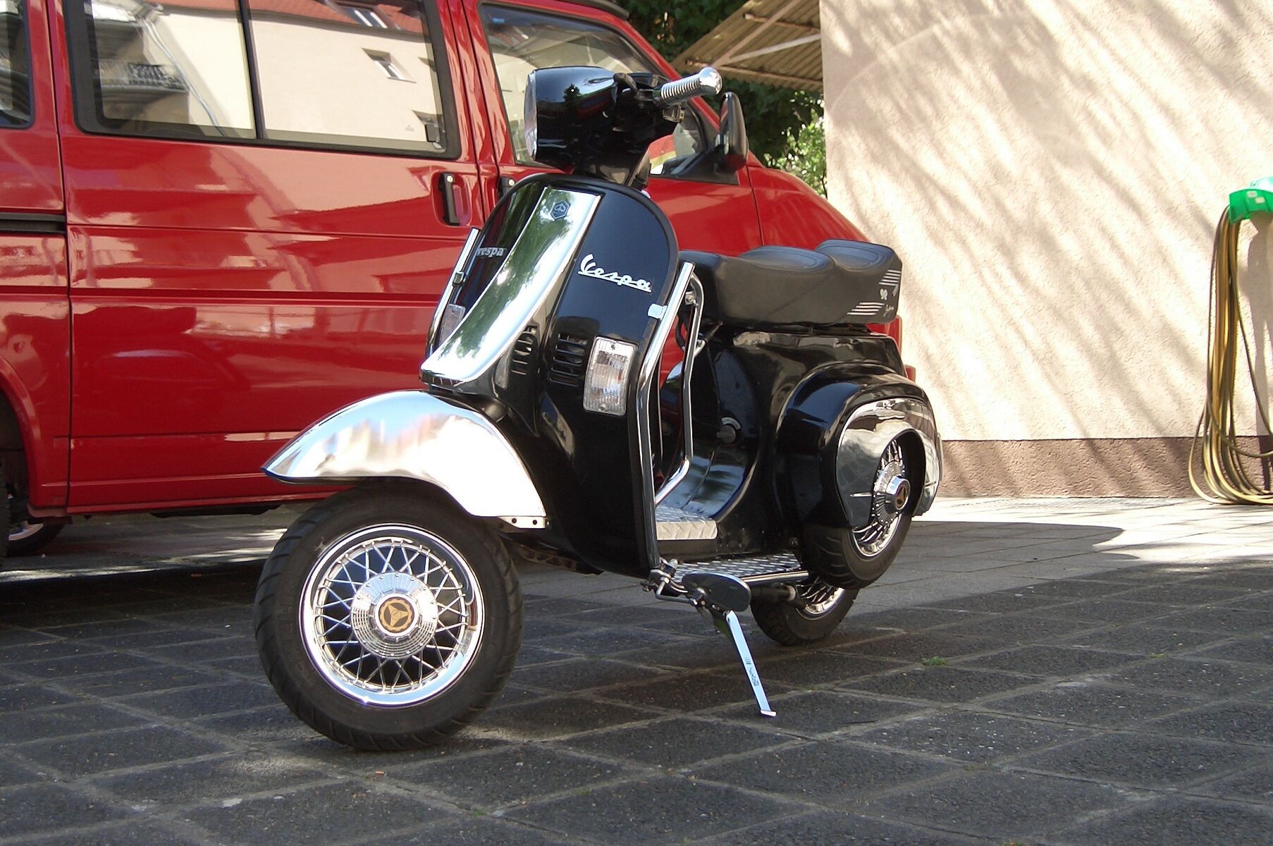

    so, nachdem sie nun poliert wurde hier paar bilder meiner pk50 xl2.
    so macht das cruisen durch die city gleich wieder richtig spaß.
    sie stand nun geraume zeit rum.
    letztes jahr hatte ich vergaser probs...
    hab nun nen anderen drauf und nun läuft sie wieder schön rund.
    mal sehen, womöglich kommt noch ein xl lenkerkopf drauf.
    mehr fällt mir dann nimmer ein, zudem ihr im hintergrund mein noch größeres hobby seht. ein t4 california, da gibts auch noch viel zu tun ;)
    also immer schön die nase in wind und ja kein regen...
    kurz zu mir, name: matze, 30 jahre aus nürnberg, und vespa seit 14 jahren, immer die gleiche xl2 !
    Grüße vom Pokalfinalisten :)

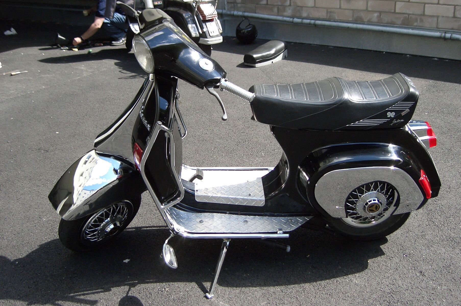

    anbei zu eurer vorstellung mal ein bildchen meiner vespina...sie hat nun nur weiße blinker mit gelben birnchen bekommen...
    ach ja, ein sito is auch drauf, macht halt nur krach, aber für unsere grünen freunde ist die abe immer nett zu lesen...:)
    wenn selbst harley fahrer schaun freut´s mich immer wieder...
