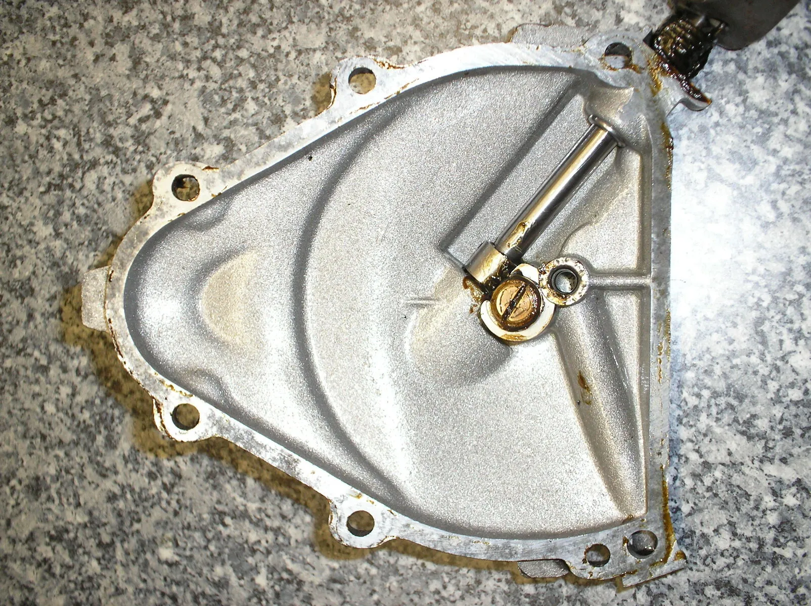

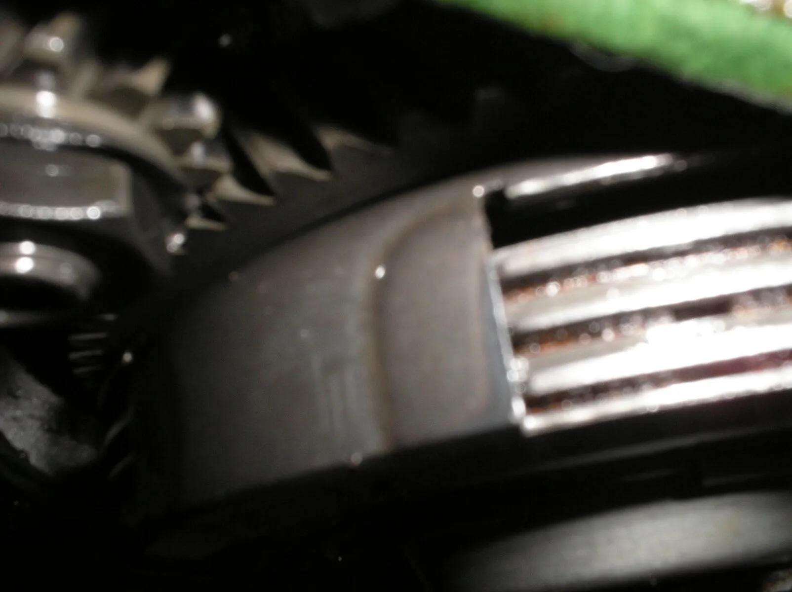

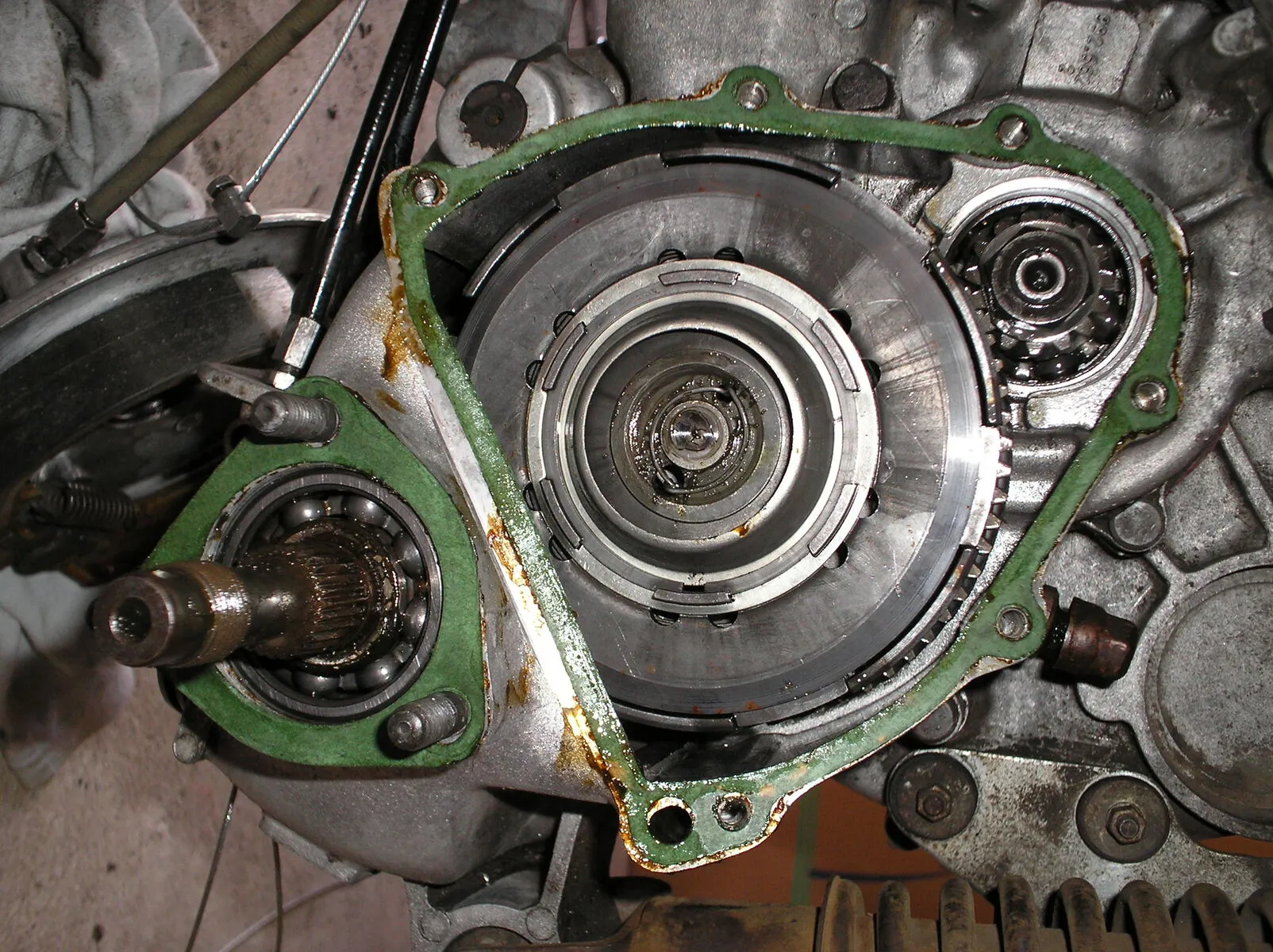

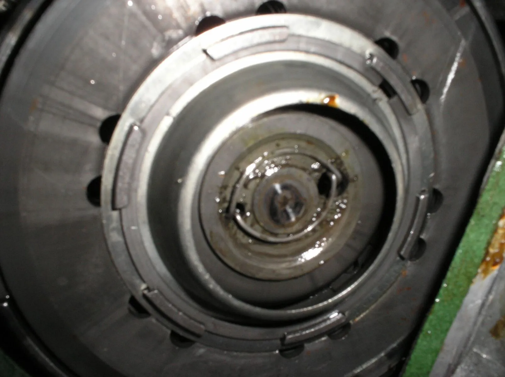

Hallo
kupplungsdeckel abgehabt alleskontroliert druckpunkt ist wieder da der einrückpilz (messing) hat leichte einschleifspuren vom einrückhebel. die kupplung trennt immer noch nicht sauber sondern schleift noch ein wenig obwohl der einrückhebel ganz vom zug gezogen ist.
könnt ihr uns weiter helfen was man da noch machen kann oder wo dran es liegt? (einrückpilz)?

hallo motor war nicht auseinander hat nur in der Garage gelegen. habe keine druck punkt unten am hebel am motor gehäuse kann den mim kleinen finger ganz nach vorne schieben ohne kraftaufwand. der runde stecker der unter der blechabdeckung sitzt den meinst du mit den 3 kabeln drin ja der ist zusammen.
