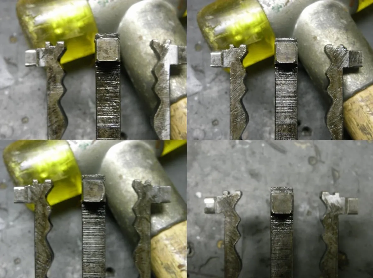

Entscheidend sind eher die Mitnehmerflächen welche den Kraftschluss zu den Gangrädern herstellen.
Wenn die stark abgerundet sind, solltest du die Schaltklaue erneuern.

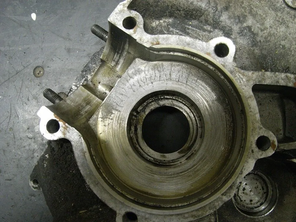

Drehschieberfläche sieht perfekt aus.
Die Mitnehmerflächen sind doch die Flächen die ich fotografiert habe oder nicht? Was meinst du passen die?

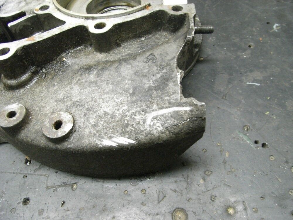

die drehschieberdichtfläche ist auf bild 3, auf 11 uhr, das loch. das sieht gut aus (besseres bild wäre von vorteil zur begutachtung, stichwort makrofunktion der kamera). das mit der ausgebrochenen stelle ist so ne sache. hast das stück noch? es geht bestimmt auch ohne das zu schweißen, einfach mal die zylinderhaube aufstecken und gucken ob da nen arger spalt entsteht wo massiv kühlluft entweichen kann (habs nicht gang im kopf jetzt, sollte aber gehen). die sache ist nur die, an dem abgebrochenen stück war nen gewinde dran für eine von mehreren befestigungen der zylinderhaube, geht auch ohne die befestigung, rappelt u.U. halt ein bisschen dann.

Ne die beiden Stücke habe ich leider nicht mehr. Habs selber grad gesehen das da ein Gewinde hingehört. Doch schweißen? oder Kleben wer weiß Rat oder hat sowas schon mal gemacht bzw. machen lassen?

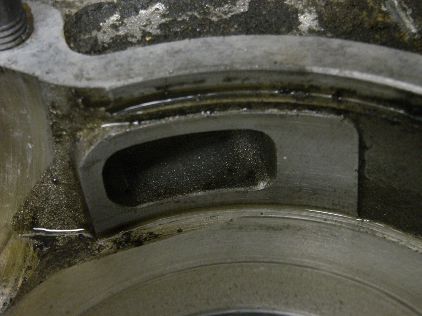

Hier die Makroaufnahme. Sieht meiner Meinung nach ganz gut aus ist auch ziemlich Glatt ohne Riefen. Hab gedacht die beiden großen Runden Flächen müssen top sein. Und gleich auch noch ein Foto der Schaltklaue. No Go oder kann man fahren? Es wird kein Tuning Motor höchstens dr75 und budegt ist knapp. Sehen eigentlich auch alle noch schön eckig aus bis auf der links unten? Normal?
Die Ausbrüche die auf den Fotos zu sehen sind sind die einzigen, kann man diese schweißen? Oder mit Flüssigmetall irgentwie kleben? Was wäre empfehlenswert? Sind zum glück keine Tragende teile oder dichtstellen. Oder würdet ihr es einfach so lassen?

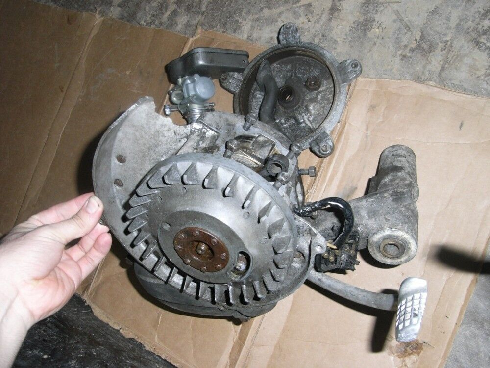

Ich eröffne hier ein Topic wo ich meine ganze Fragen rund um meine Motorrevison einstelle.
Es handelt sich um einen 3Gang Motor bj.73 o. 74 V5A2M. Will ihn komplett neu aufbauen und anschließend bei meiner v50 einzubauen oder als Ersatzmotor zu behalten.

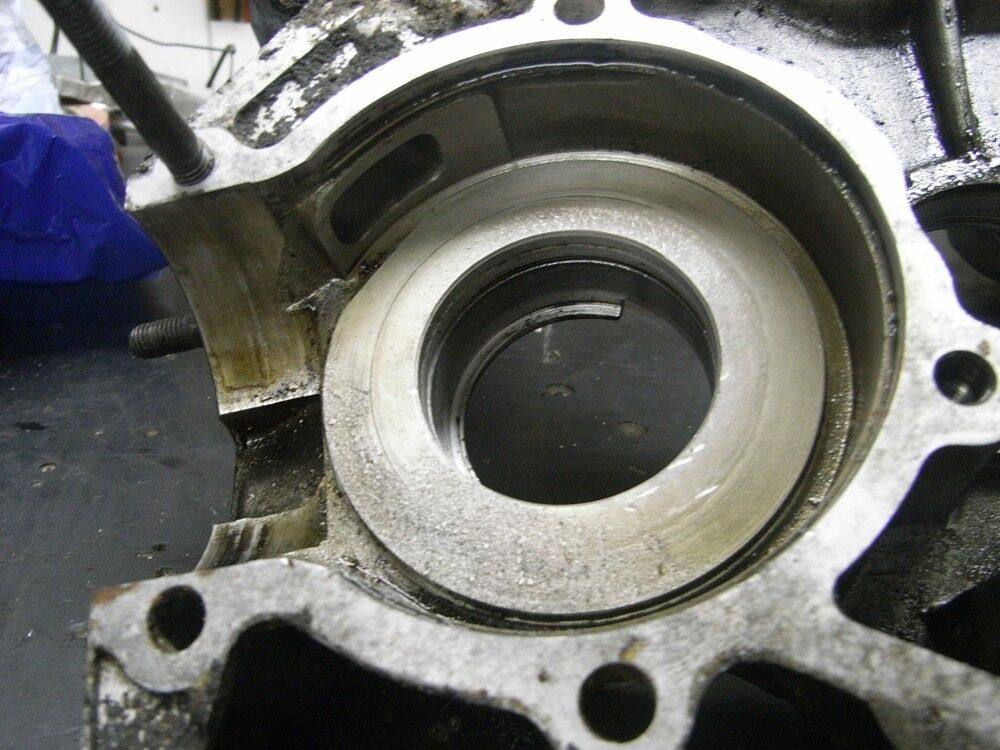

Ich lese immer von Drehschieberdichtfläche was sagt ihr dazu? Welche fläche genau ist gemeint. Und wie beschaffen muss sie sein?
