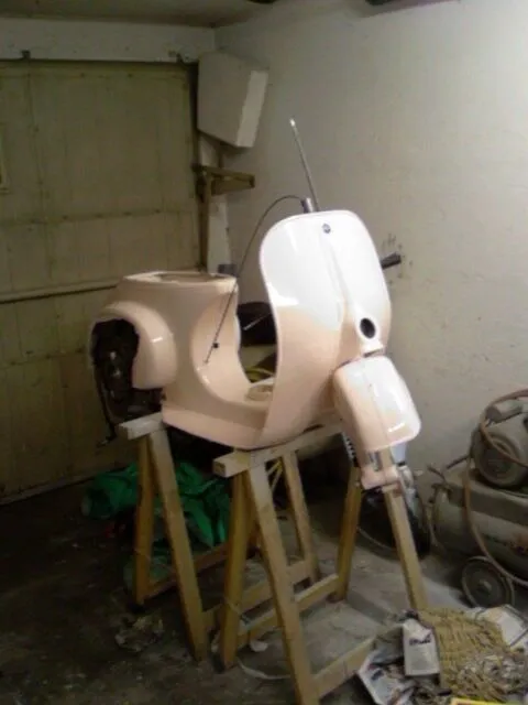

ich hab soeben eine v50 lackiert in rosa (siehe bild). das ding ist einsame spitze! (ich weiss eigenlob stickt aber is halt so =)). ich hab alles in allem ca. 200 euro bezahlt für grundierung, steinschlagschutzfarbe, basislack und klarlack. das ist aus meiner sicht ganz human auch für ein schüler.
die nachteile vom dosenlack sind:
- die qualität leidet mit... dosenlack ist nicht so beständig wie autolack, weil er einfach nicht so hart wird
- die intensität der farbe geht schneller verlohren, weil man halt qualität einbüst
- das material (rahmen, beinschilder usw.) sind nicht so gut geschützt (rost, steinschlagt)
- ihr bekommt nie eine solche tiefe der farbe mit dosenlack wie mit autolack, da könnt ihr noch so viel klarlack draufspritzen wie ihr wollt!
- dosenlack ist nicht gegen lösungsmittel resistent. kommt sie also mit benzin, nitro oder sonst was in berührung, löst sich der lackaus meiner sicht ist die lackierung das wichtigste an der vespa und dafür sollte man sich auch nicht zu schade sein, mal ein wenig geld in umlauf zu bringen. =)
