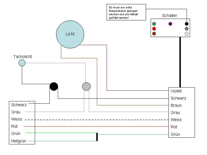

zur Ergänzung... ein Kabel fehlte ![]()
diese war auch für meine freundin gedacht, aber sie hat angst vorm vespafahren, also fahre ich das gute stück... ![]()
Hier ist noch der [lexicon='Schaltplan',''][/lexicon] für den Lenker - zumindest siehts bei mir so aus und es funktioniert auch ![]()

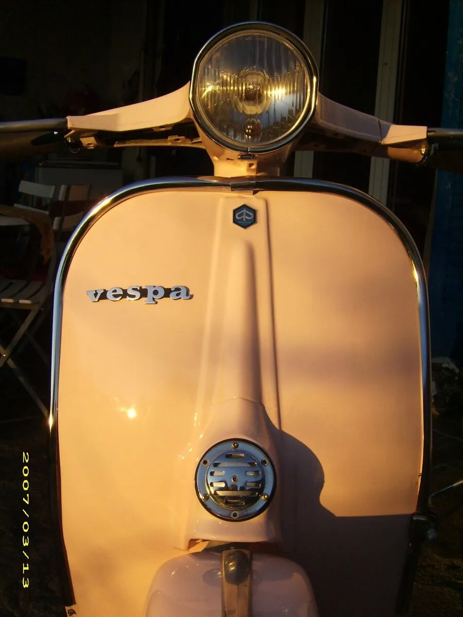

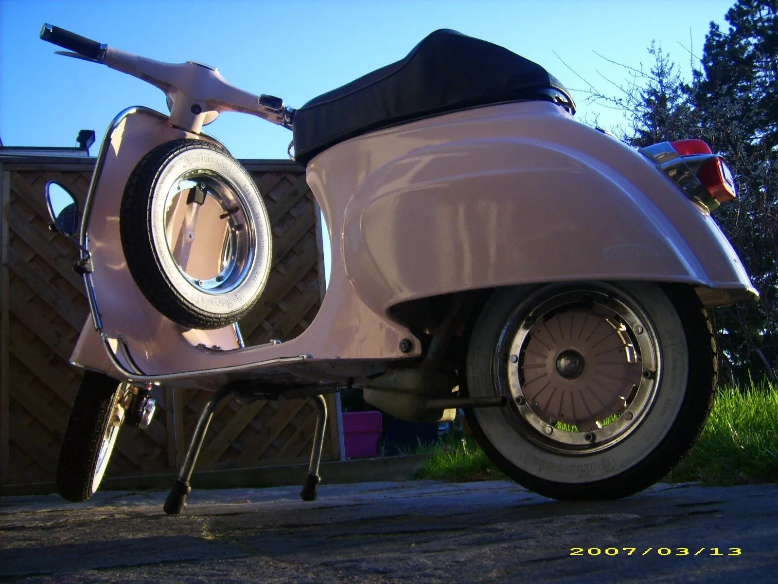

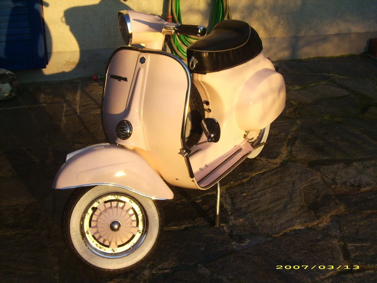

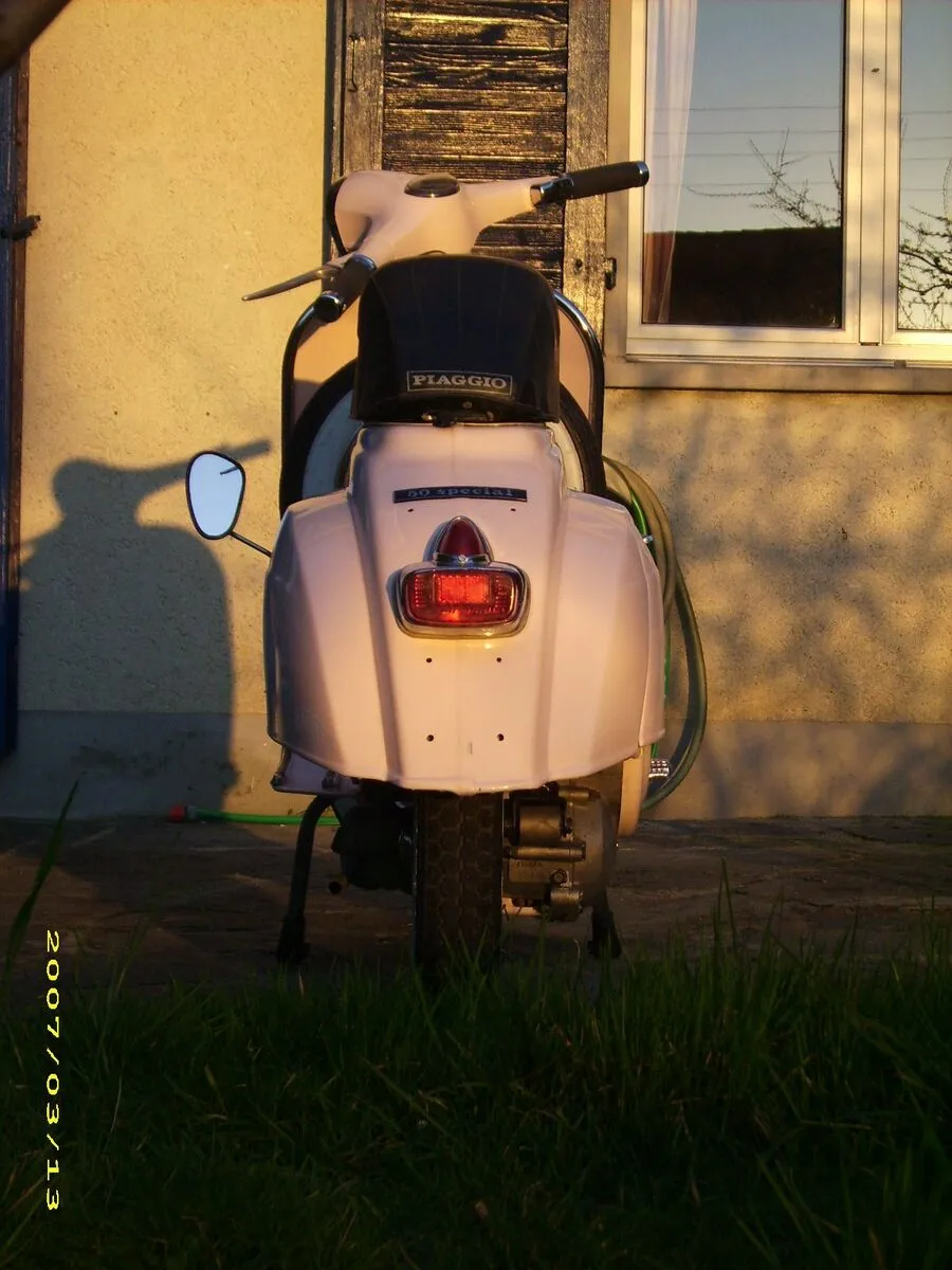

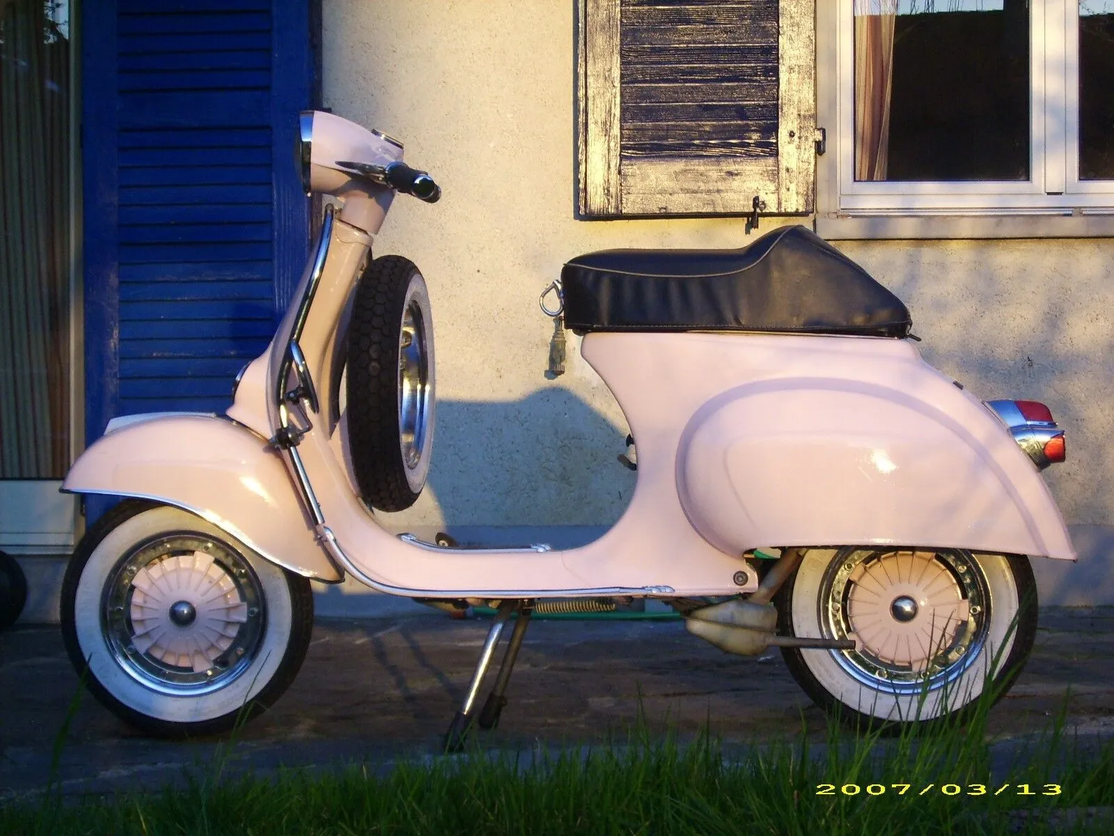

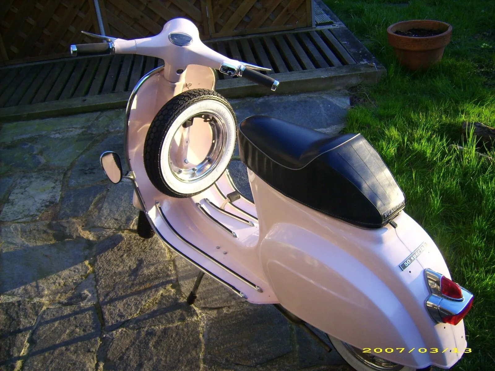

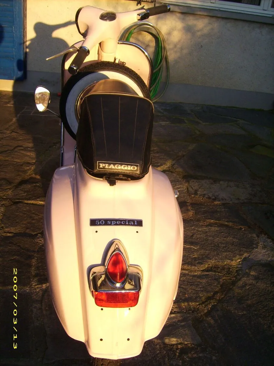

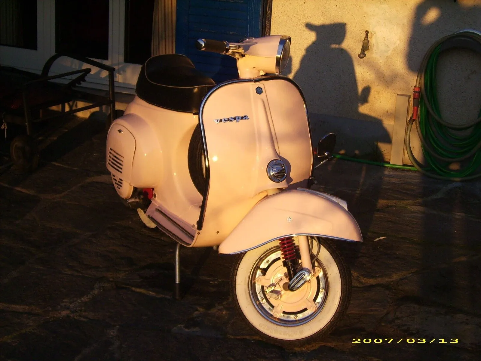

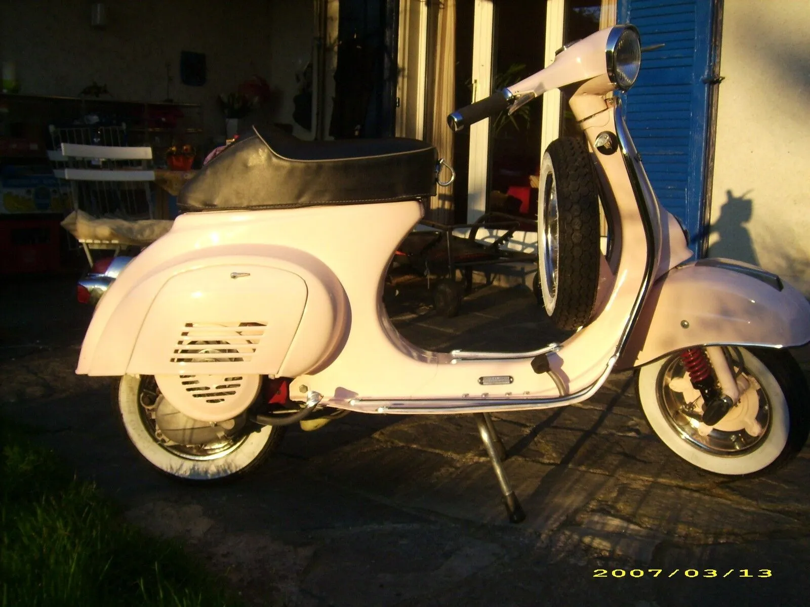

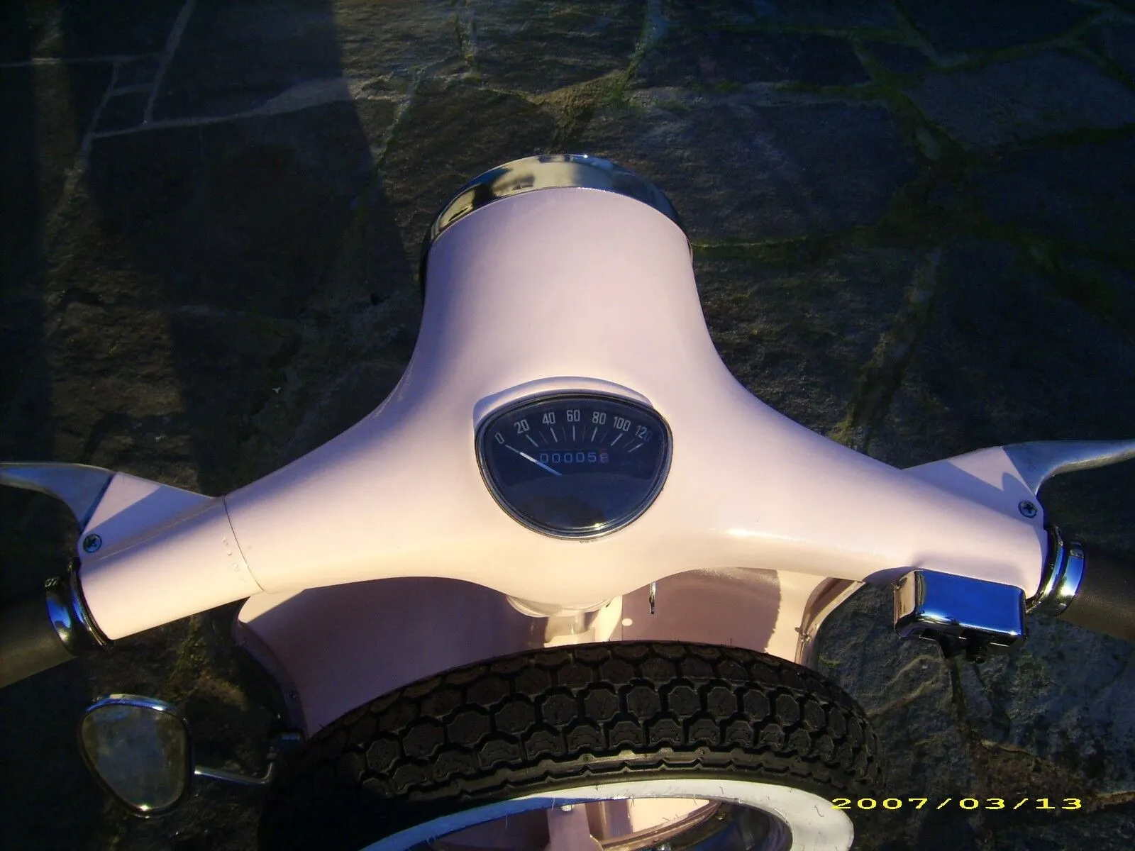

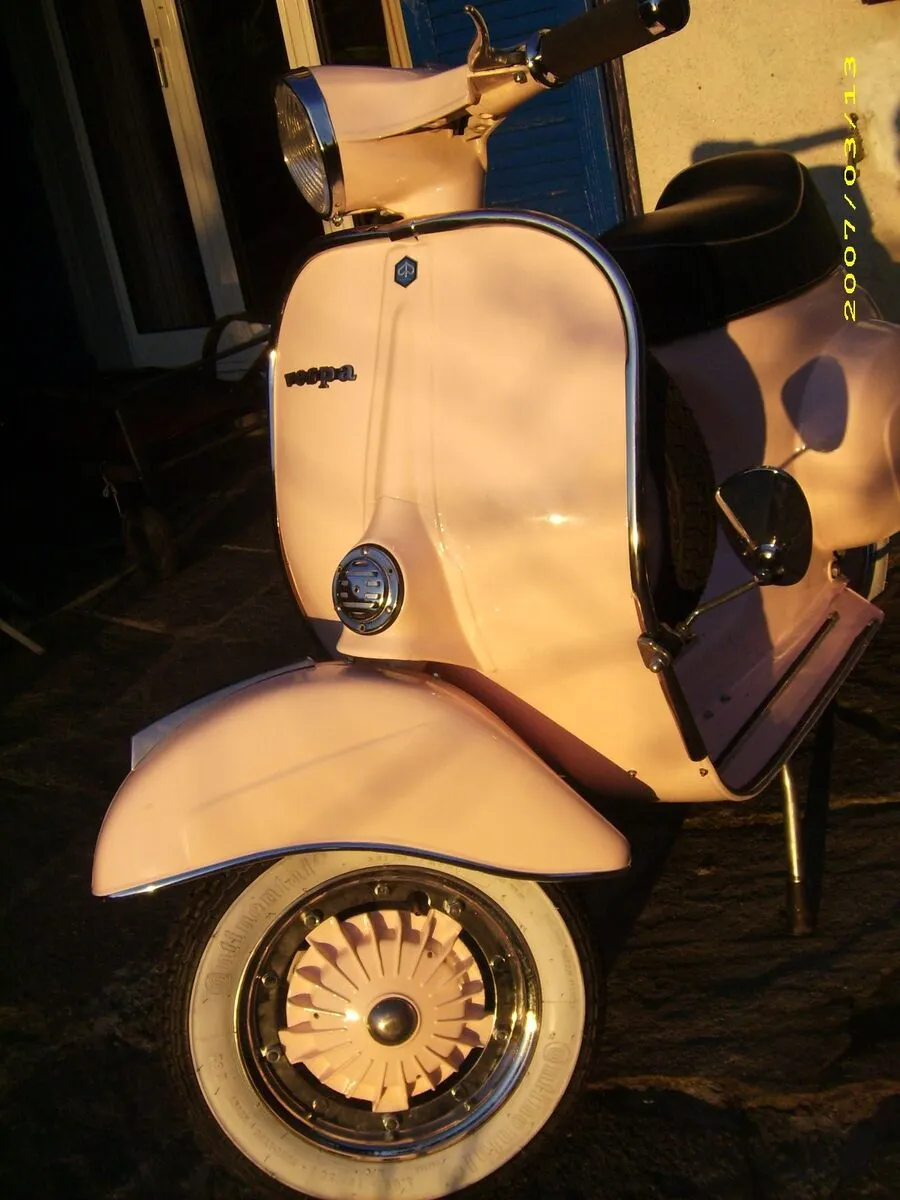

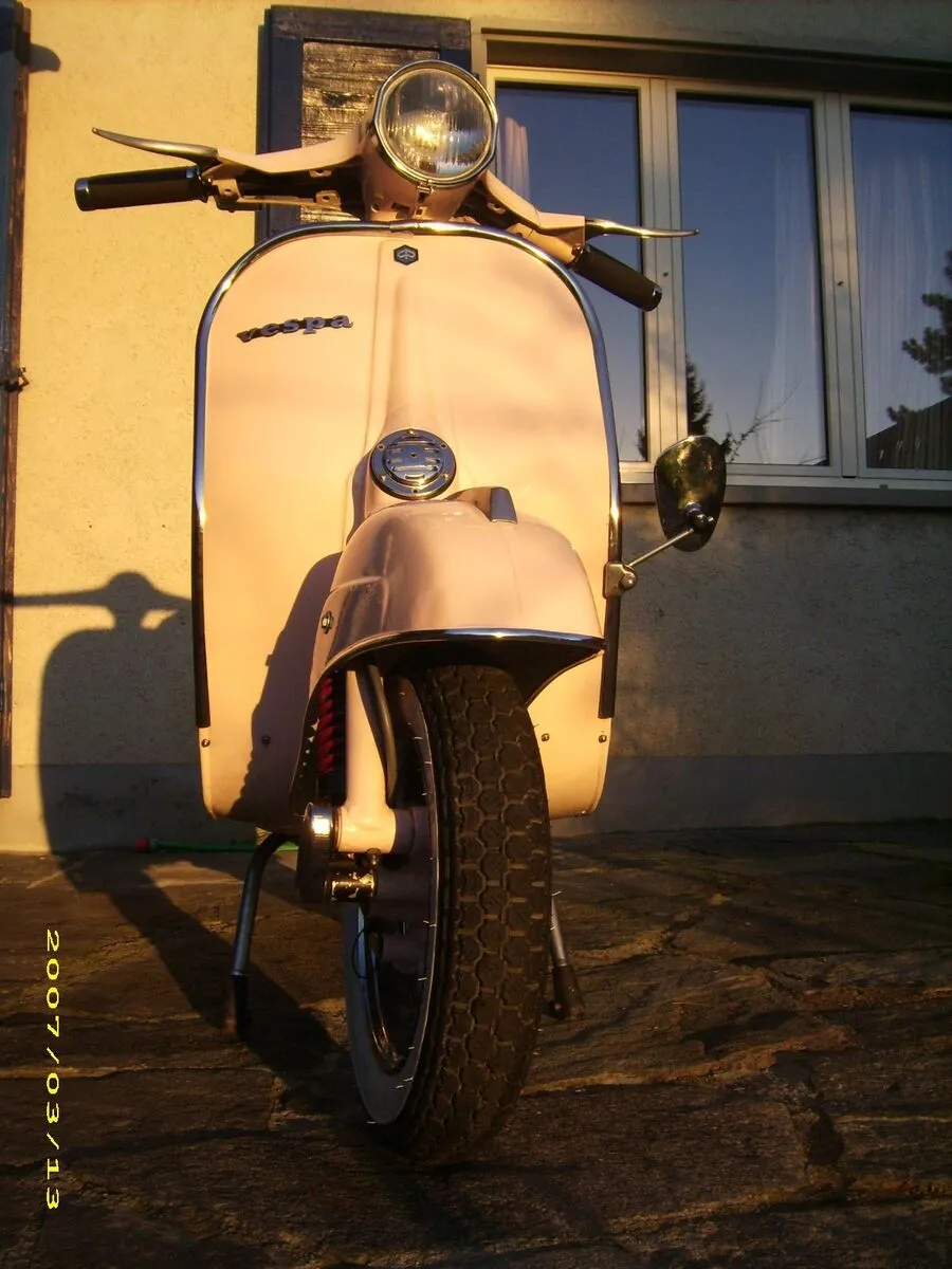

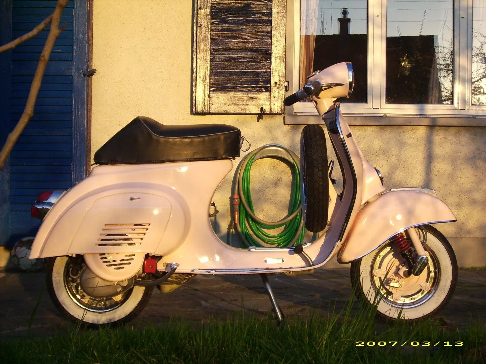

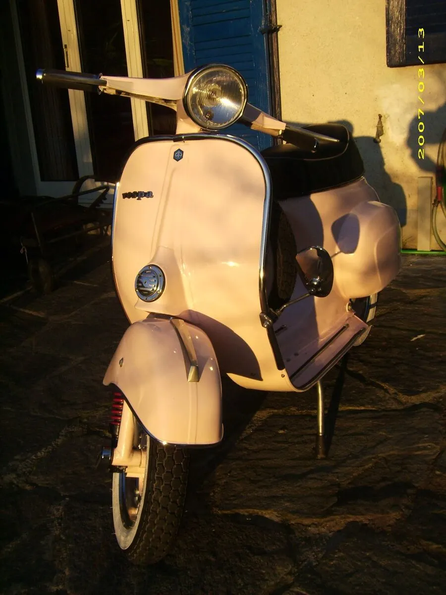

Vespa v50 in katastrophalem Zustand --> 500 Euro
Benzinlauge, Grundierung, Spachtel, rosa Farbe und Klarlack --> 350 Euro
Diverse neue Teile --> 800 Euro
Die Blicke der Neider & Bewunderer (vor allem der weiblichen Bewunderer) --> unbezahlbar ![]()

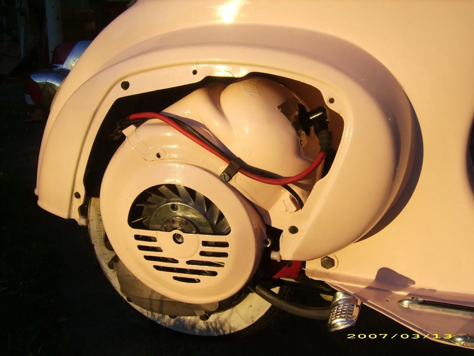

weisswandreifen sind von sip. continental 3.00 x 10 kosten so ca. 90 chf sprich 50 - 60 euro
- Arbeitsaufwand: ca. 3 Monate (neben der Arbeit)
- Zu den Löchern: da kommt ein evt. Gepäckträger hin
- nicht sandgestrahlt sonder abgelaugt
- den Auspuff müsste man wirklich mal streichten, was ursprünglich ein Polini Lefthand montiert, aber habe mich dann umentschieden
- der Spiegel ist wirklich so ne Sache... vielleicht montiere ich ein Lenkerspiegel.
