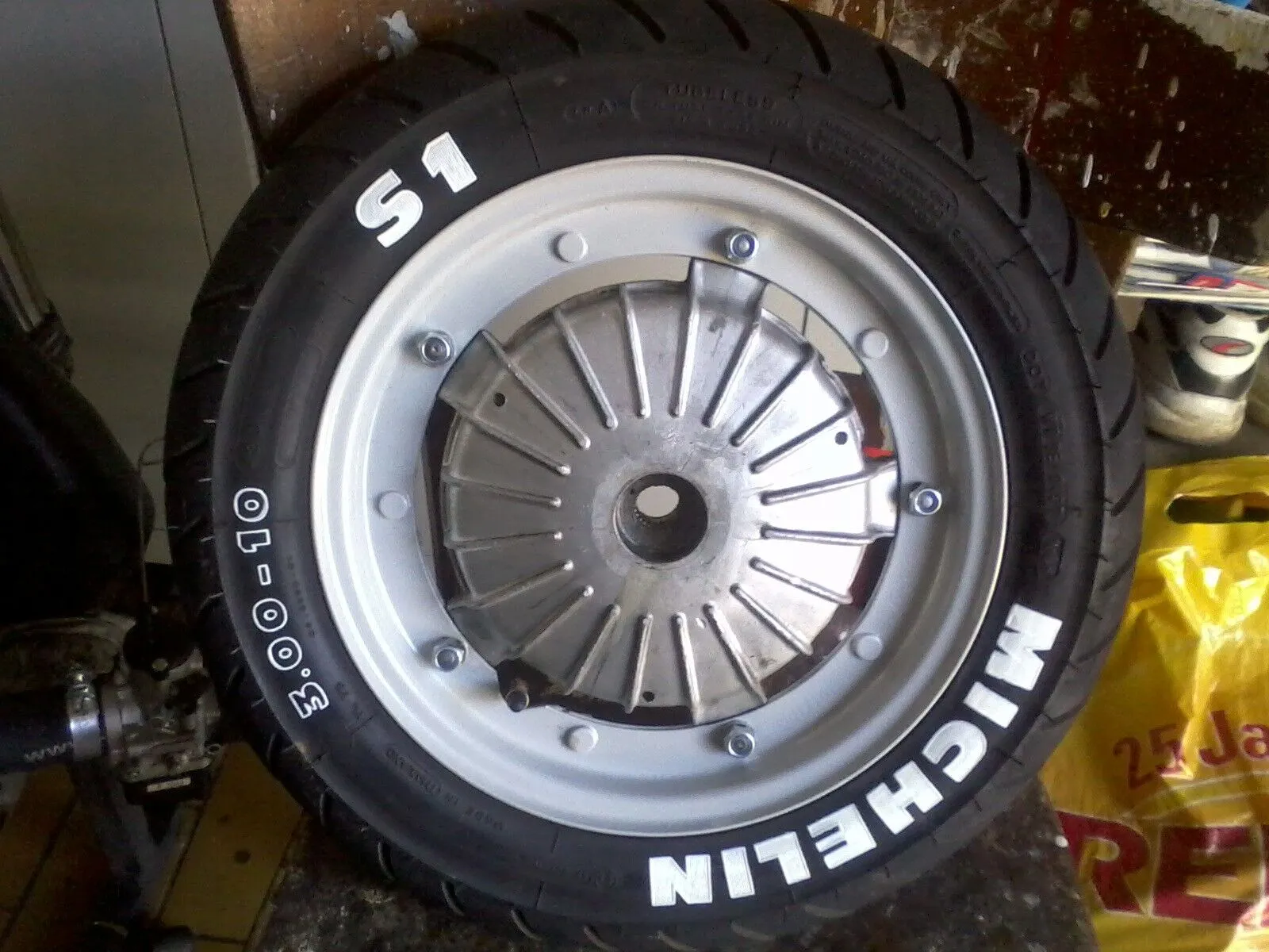

Hab mich mal kreativ betätigt, hab das mal in live sehen sah ziemlich cool aus das ganze find ich immer noch
auf dem Bild ist nur der Hinterreifen vorne natürlich auf beiden Seiten bemalt
