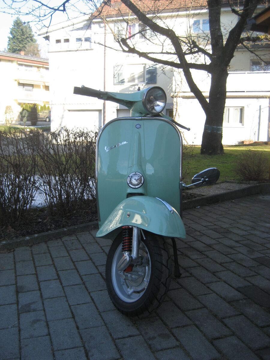

So jetzt gehts weiter mit meinem Projekt! Zylinder ist schon auf dem Weg!(Vespatronic GSF)
Ein originales HP4 Lüfterrad ist auch auf der Reise zu mir!
... Den Rest habe ich bei SIP bestellt, hoffentlich kommt das bald

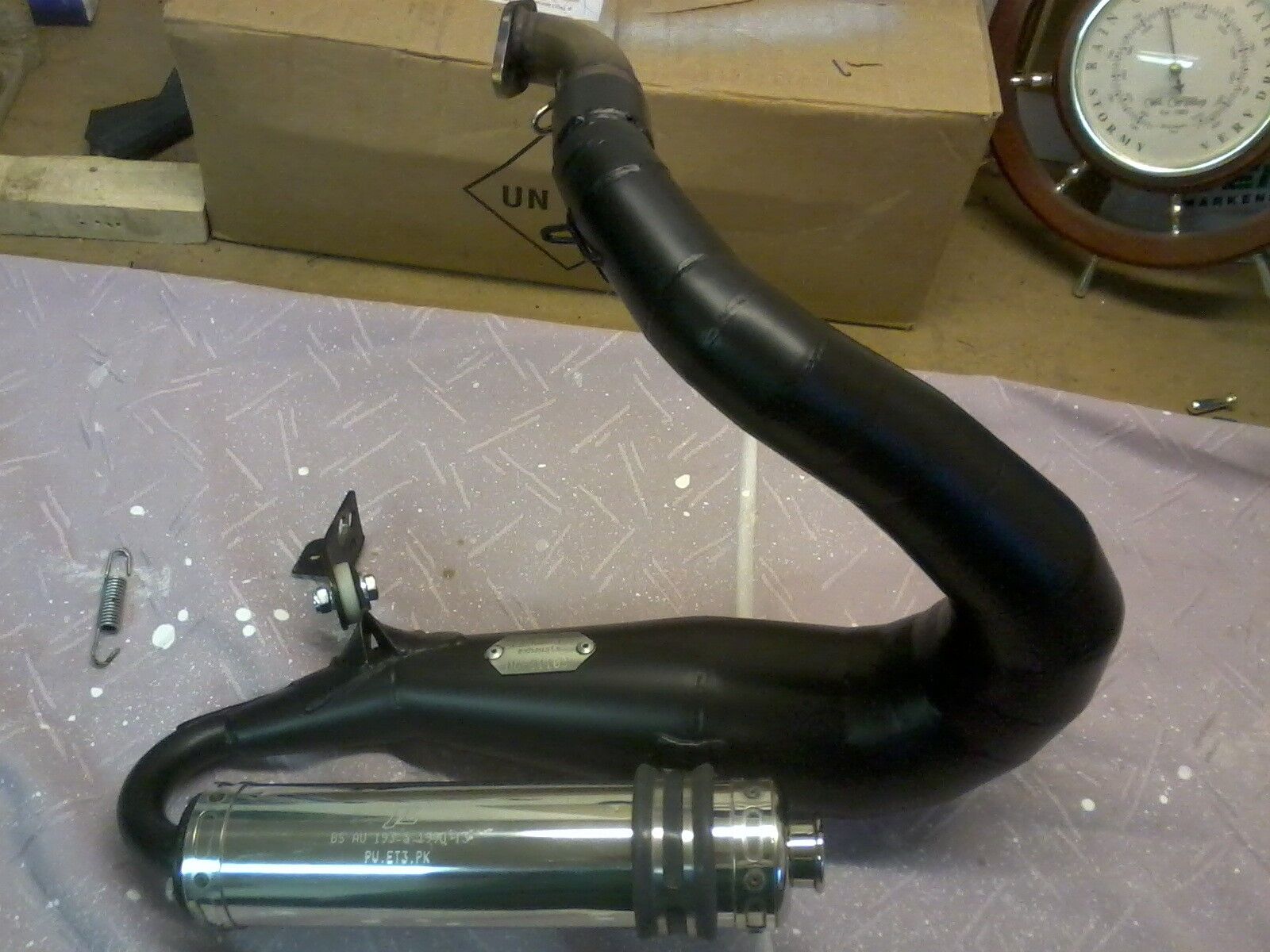

Danke schon mal grußEdit: auspuff: jl-seigiorni für m1l schon vorhnd.
