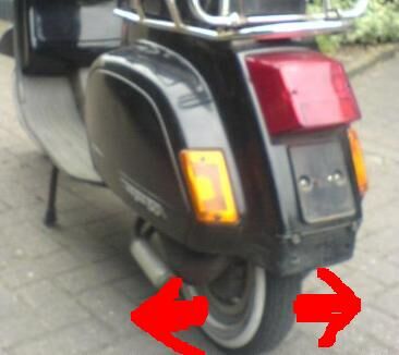

Ich hab die Vespa auf die Seite gelegt und das Rad gedreht, ging leicht und da war auch kein knarzen zu hören.
Aber dabei ist mir aufgefallen, dass ich das Rad seitlich bewegen konnte, und das sehr leicht.
Wenn ich ein Foto gefunden habe auf dem ich das verdeutlichen kann, hänge ich es noch an.so im Anhang, das Bild, welches zeigt in welche Richtung ich den Reifen bewegen kann. Können das die Lager oder irgendwas in der Art sein?
Achja, der Bremszug ist es leider nicht gewesen, und es hört sich auch ncht so an als würde die Bremse schleifen, es ist ein fieses knarzen, schwer zu beschreiben.
