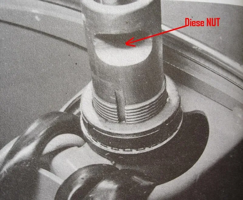

    @ Salino :Hab dir was angehangen ;)
    @ husky :Fällt meiner Meinung nach unter Fertigungstoleranzen.
    Eventl die Nut etwas nacharbeiten.
    Beim Umbau vermesse immer das alte und neue Lenkrohr .
    Wenn man sie schonmal so schön nebeneinander legen kann.
    Für den Umstieg Lusso auf PX alt muß man eh die Fräse ansetzen.
    Aber selbst bei bauchgleichen Typen muß manchmal etwas nachgeschliffen werden damit es nachher flutscht.
    Hast du schon alles ausgereizt?
    Eingefettet,etwas rechts Links gedreht,mit konischen Treiber die Nut passgenau hingehebelt?
