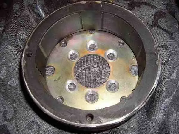

    Den Schnack gestern nach Schicht fugenfrei mit Weicon Titanium aufgefüllt & den Polradsitz eingeschliffen
    Heute Morgen eine schön Babyarschglatt durchgehende Fläche geschliffen.
    Dank Weicon ( man alternativ auch Hylomix Aluminium nehmen ) ,temperaturbeständig & metallhart.
    Den astreinen Plattensitz überprüft, sechskant Schrauben verbaut und.... rängdäng däng
    @ Kmetti :Leider gibt selbst das letzte Frontalfoto den Ist Zustand nicht 100 pro wieder .
    Wenn man den Wellenkonus anschaut ist das Bild vom Winkel her zu weit von oben & rechts aufgenommen.
    Deshalb erscheint die linke untere Schraube anders positioniert als die beiden anderen.
    Habe trotzdem nochmal versucht eventl Fertigungstoleranzen auszumachen.
    Die Grundplattesitz wird bei mir vom Radius sehr stramm an den 3 Nasen begrenzt.
    Nächster Punkt ist das Plane aufliegen
    Die untere besagte linke untere Nase macht durch das darunter liegende Kabel bei manchen Kollegen zicken.
    In dem Bereich habe ich im Vorfeld extra etwas Material am Gehäuse weggefräst .
    Das gewährleistet eine optimalen Kabelmulde und damit das gleichmäßige plane aufliegen an allen 3 Punkten.
    Das bei der Tronic bekannte hohe Laufgeräusche scheint an der strammen Bauweise , nicht viel Luft zwischen Strator und Rad zu liegen
    Dazu Fertigungstoleranzen am Piaggio Gehäuse zb. die plane Auflagfläche nicht 100 % gearbeitet .Was bei der O-Zündung durchaus gar keinen negativen Effekt haben muß.
    Plus zuviel Lagerluft ,eine Welle die im Rundlauf mehr arbeitet und schon schleift es.
    Die Spalten/Fugen im Bereich der Magneten ,da ist es eigentlich kein wundern das die Tronic bei dem einen oder anderem auseinanderfliegt.
    Bei mir jedenfalls hat sie jetzt durch die Summe der Maßnahmen mehr Luft & der Strator keine Anriffsritzen mehr.
    Hört sich viel besser als vorher an ( ident. orginal Lüra ) .......mal sehen wie lange :whistling: ......Testphase läuft ...

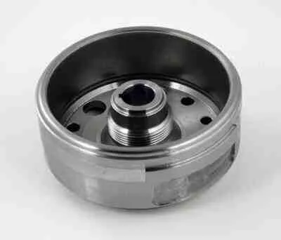

    • February 15, 2011 at 06:49
    Thx für den Wink Peter :love:
    Stimmt da war mal was in diesem GSF Topic von wegen ballige Tronicräder die nicht überall Tragen.
    UUUUUUhh Pöse Pilder
    Ich hab natürlich NICHT lange ein geschliffen....konnte man ja so gut mit dem extraschlüssel anknuspern :whistling:
    Das CNC Gewicht hat zusammen mit hohen Drehzahlen und den Super Bodenwellen auf deutschen Autobahnen bestimmt zum Kippen geführt.
    Versuche morgen mal das Polrad als Reserve zu retten.
    Den gerissenen Magneten mit Weicon auffüllen und beischleifen....bei der Gelegenheit fuge ich die anderen Stolperkante auch gleich ein .
    Weicon rockt habe vor 4 Jahren mal mm tiefe Kratzer in der DS Fläche einer Px 80 aufgefüllt und der Hobel läuft immer noch.
    Dann noch das ballige konischer machen bzw. maximale Auflagfläche zaubern.
    Schaun wir mal

    FUCK
    Mann Mann Mann keine 200 KM gehalten. (ca.50 Km mit dem Plastikrad)
    Dann auf Alu umgebaut und heute erster größerer Trip damit ( ca. 130 Km runtergerissen )
    Ok sie lief bzw. läuft so noch .Als ich sie Zuhause abstellte hörte sich das Stopgeräusch so knirsch an.
    Am Polrad gedreht und Tatsache knirsch knirsch Nachgeschaut und ein Magnet ist angebröselt.
    Bin vorher relativ lange schnelle Strecken gefahren Landstraße und dann etwas Autobahn.
    Erst nur so um 110 Kmh und dann Phasenweise bis Anschlag aufgerissen.
    Ist ne Flexkillerwelle ca. 1500 gelaufen,Lager sind dabei auch erneuert worden die Welle läuft Rund.
    Die Schleifspuren der Magnetbrösel (im Lüra ) sind gleichmässig.
    Bei uns sind es heute um die -2 Grad gewesen eventl Temperatur Spannungsriss ?
    Oder einfach nur Kackverarbeitung und zuwenig Toleranz.
    Irgendwie will ich nach der Aktion eingegossene Magneten.....
