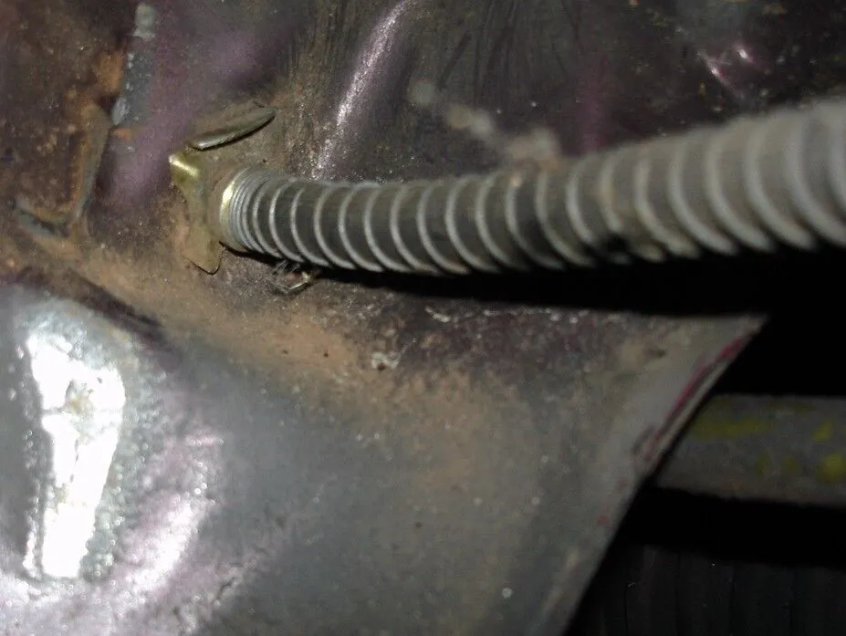

Die Leitung ist an der Stelle wo sie in den Rahmen führt über eine Blechklammer gesichert.
Zumindest bei der TYP2.Ist wahrscheinlich durch Dreck oder Unterbodenschutz des Vorbesitzer verdeckt.
Anhand des Bilds kannst du jetzt durch ertasten und mit nem kleine Schraubenzieher das Blech ziehen.
Wen es zu eng für deine Flossen ist ....
Cosa auf die Seite legen vorher die Traversenmutter lösen und den Bolzen ziehen.
Jetzt kannst du den Motor etwas wegbewegen dann sollte genug Platz sein. -
