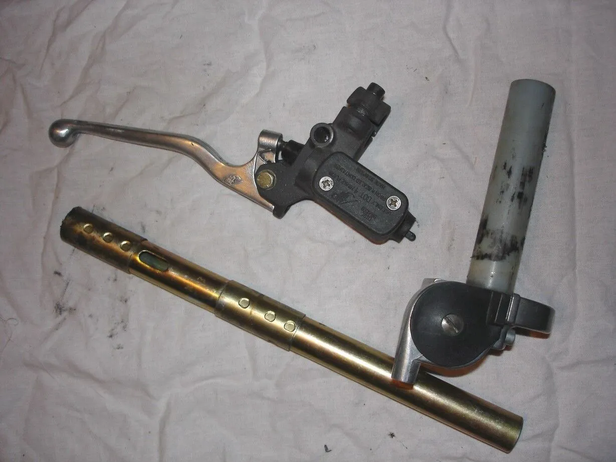

    Jawohl so muß das...ehrliche spanische minipumpe Polini Gasrohr und nen QuicK Action.
    Abgesehn vom individuellem Winkel hat die Milleniumpumpe eh sowas Stangenwarenmäßiges.
    Bevor der GSF Halter am Start war hat man sich wie auf Nops Seite beholfen
    Ist aber auch die klobige Milleniumpumpe die du jawohl hoffentlich nicht mitgekauft hast.
    Muß ja nich immer alles noi...Hier mal meine Zutatenliste aus der Bucht.
    Polinirohr 13 €
    Gunnargaser Oldschool Quickaction unkaputtbar :love: 20 €
    Ajp Geber komplett 22 €

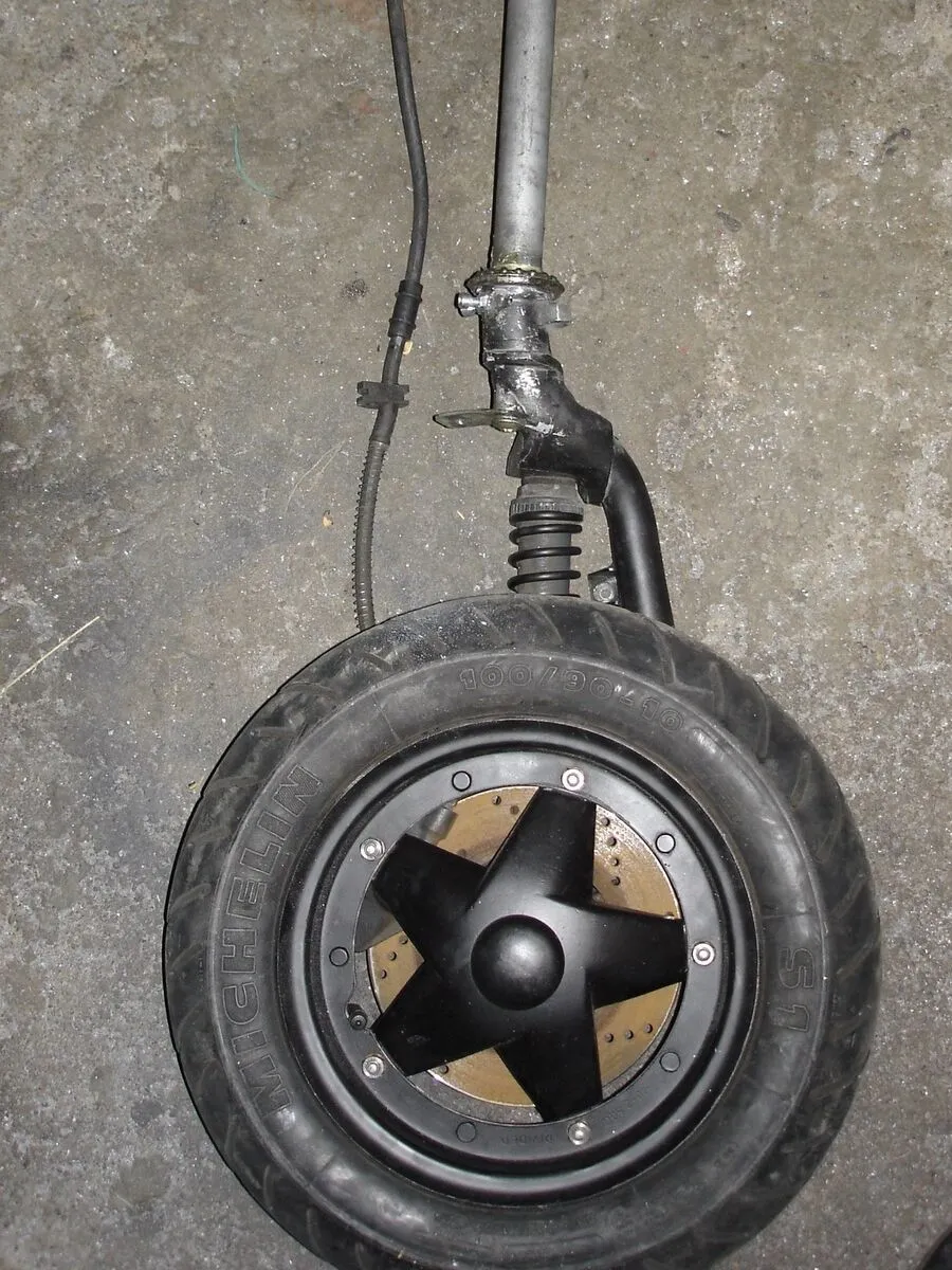

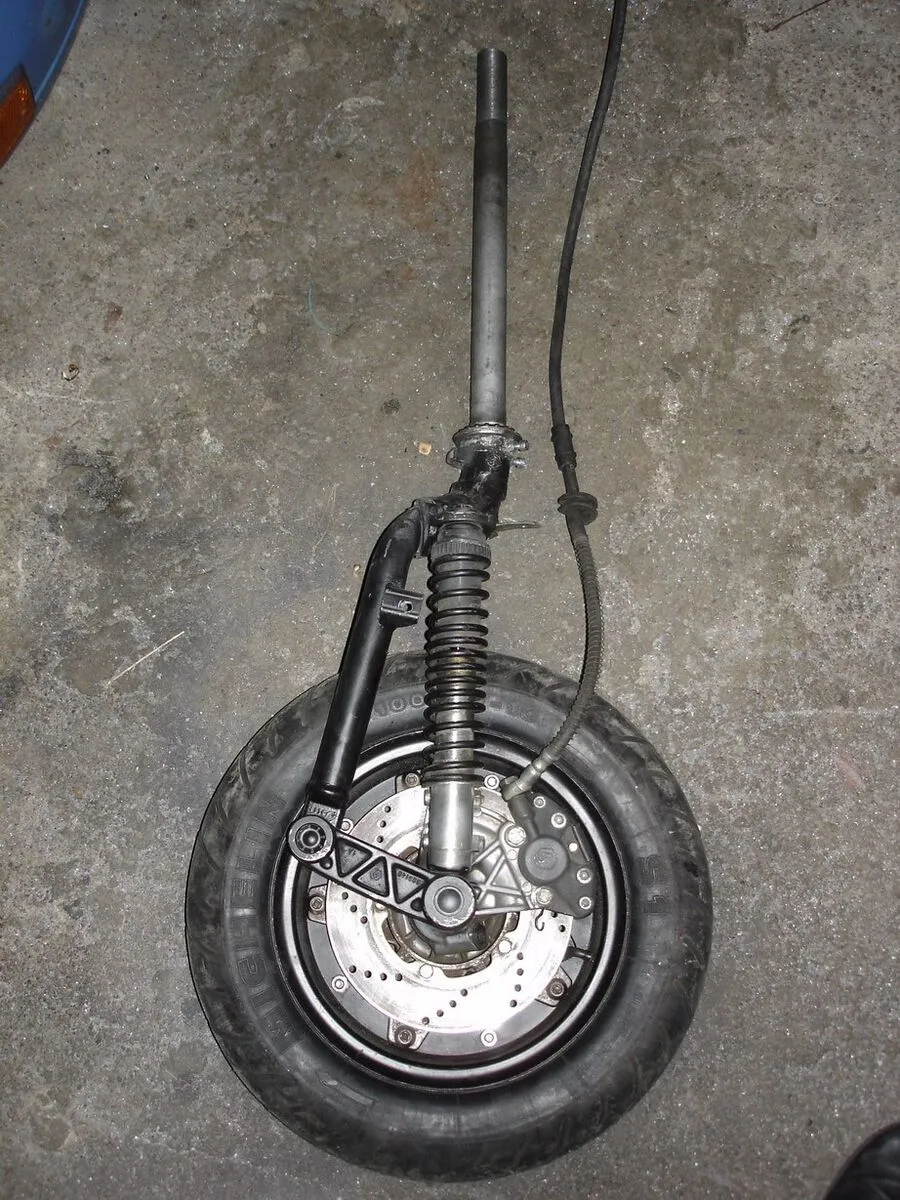

    Du hast ja wenigsten ne Plug and Play Gabel.
    Bei mir soll der ganze Schnack mit ner SKR Gabel die ich fast geschenkt bekommen habe an die T5.
    Aber das gestaltet sich ungefähr so wie meinen ersten Cosamotor in ne PX zu hängen.
    Vorteil easy ein 100/90 zu fahren weil Orginalbreite,kein schweißen paßt nach Gewindeschneiden 1:1.
    Plus der Haufen kommt 3cm tiefer und die Bremse Sitz komplett links (sehr exotisch :D )
    Jetzt kommen die ganzen kleinen Scheißnachteile angekleckert Lenkeranschlag muß mit Imbus gesetzt werden.
    Für alles andere als den Drecks SKR Kotfügel muß man ne komplette Halterung schnitzen.
    Trotzdem sitz der Kotflügel bisher recht hoch obwohl ja alles schon 3cm tiefer kommt
    und der Koti muß tief damit diese häßliche schräge Gabelführung verdeckt wird.
