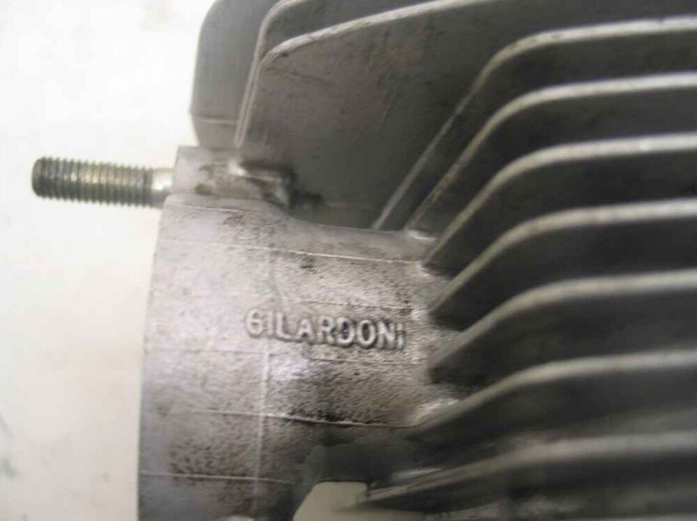

    Wir reden doch hier von diesem Zyli aus dem Hause Gilarndoni die unter anderem den Pinasco fertigen
    Wo ist da die Hürde nen Sip Road zu kaufen und ne Adapterplatte für den Steboanschluß dranzuschweißen?
