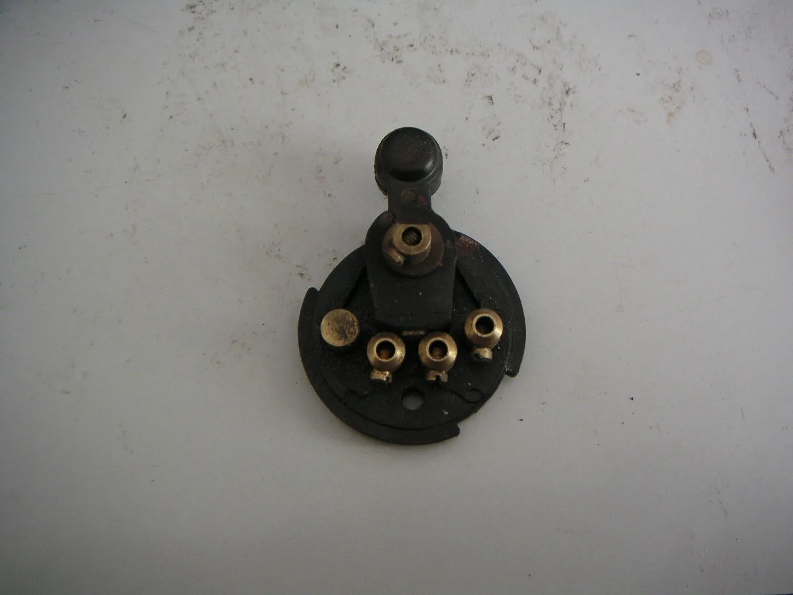

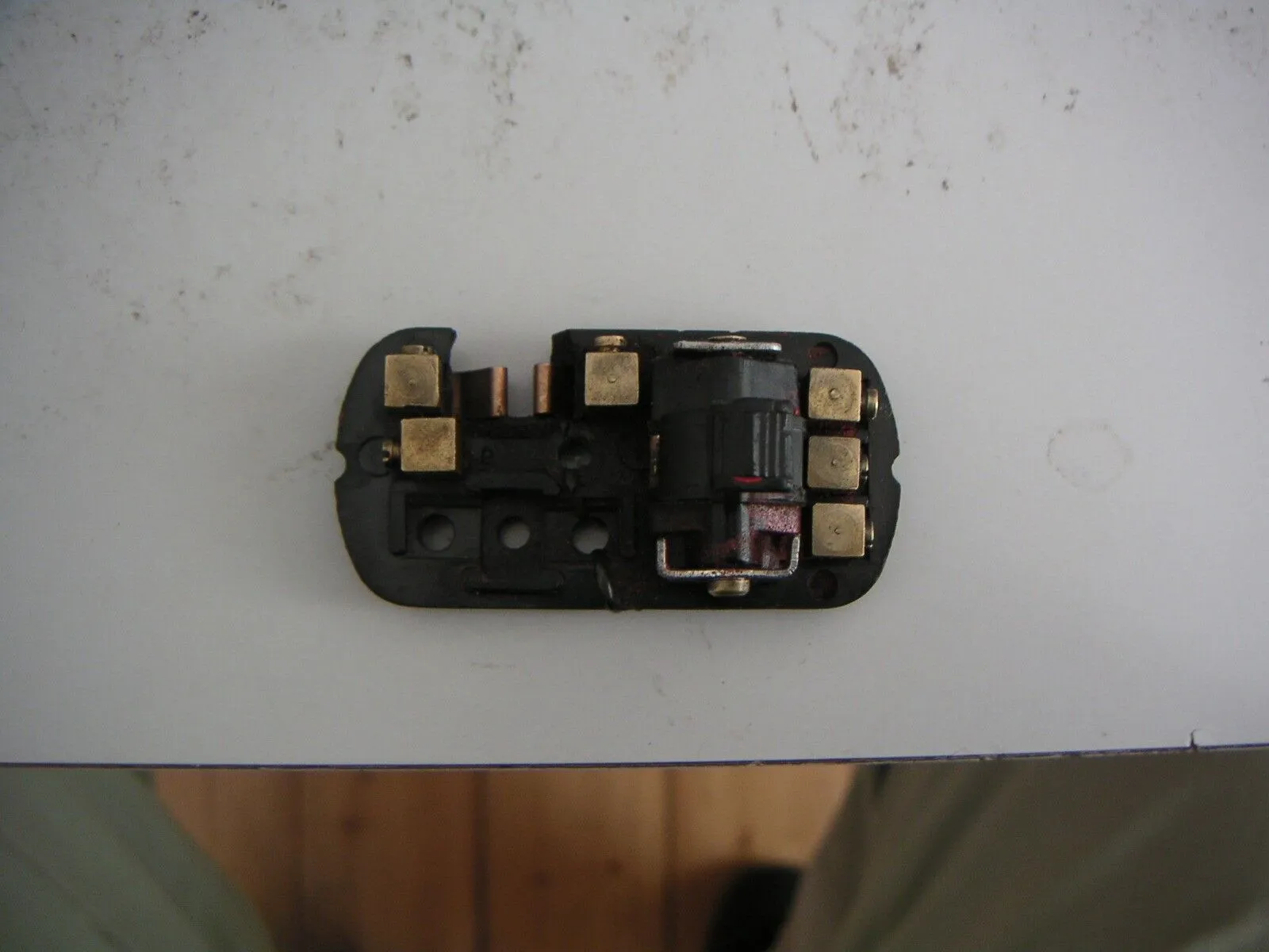

    Gibt es irgendwo Erläuterungen zu den Schaltern?
    Ich habe zwar ilder gemacht, aber ich würds gerne verstehen, insbesondere um euch dann die lästigen Fragen zu ersparen wenn ich auf 12V umbauen sollte oder sonstige Modifikationen anstehen sollten.
    Und natürlich auch um sicherzustellen, dass die Verkabelung so wie sie war auch richtig ist

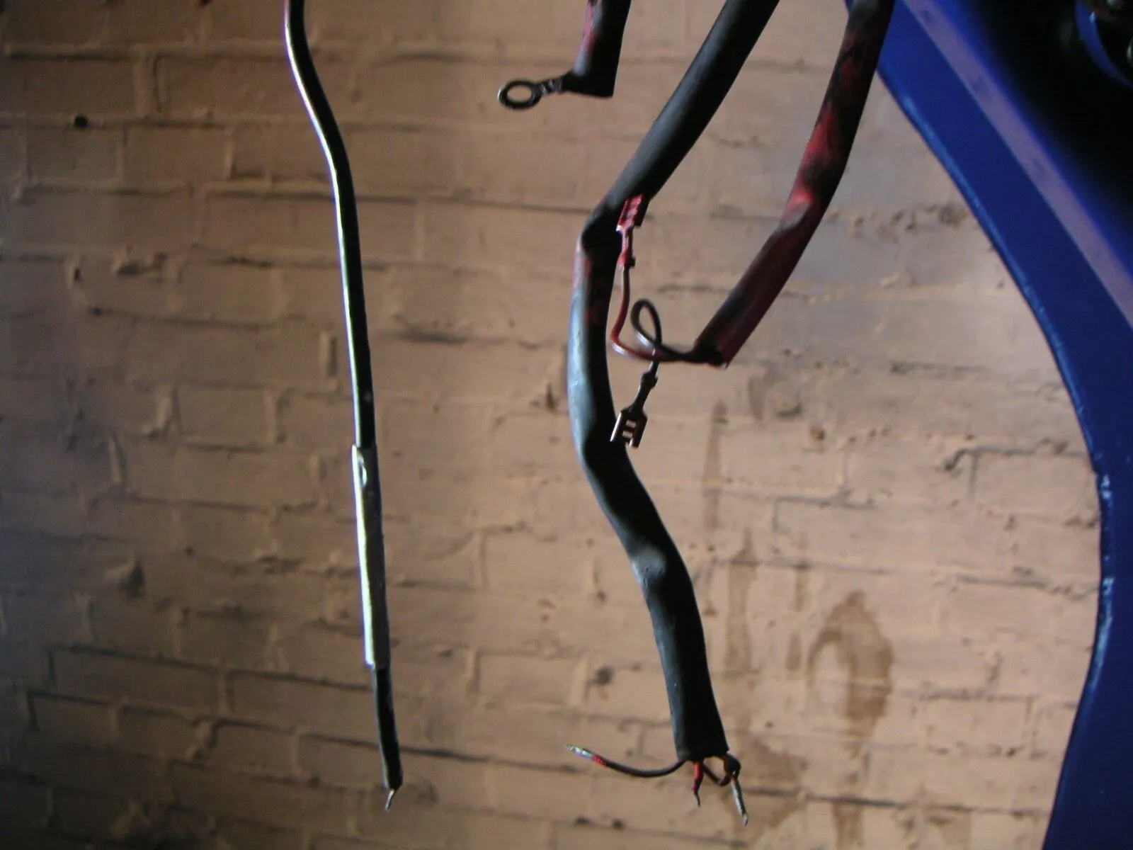

    Das eine gelbe geht also vom Motor zum Relais, dann vom Relais wieder als gelbes zum Lenkkopf und ist auf dem Bild das da, dass so alleine hängt.
    PS: Farben gibts da keine mehr :huh:
    Die Kabel sind alle schon mehrfach gelackt worden

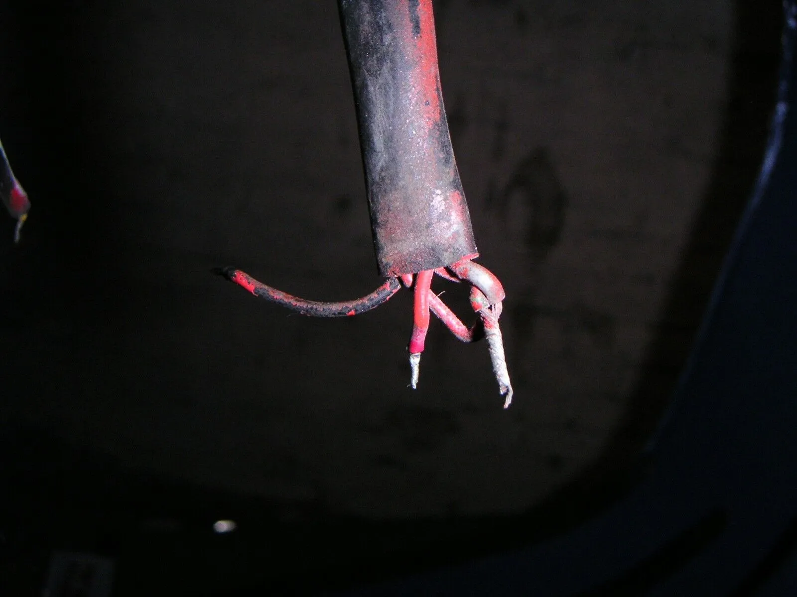

    wenn ich mir den [lexicon='schaltplan',''][/lexicon] nochmal genau ansehe dann ist das grüne nicht wie bei pk&co für zündung sondern für licht. ist es mit dem roten verdrillt?
    dann ist sie wahrscheinlich schon auf dauerlicht gewesen...

    Schwarz hat Durchgang.
    Grün auch (und zwar ist es dieses "kurzgeschlossene Kabel")

    Nun schauen diese Kabel aus dem Rahmen heraus (siehe Bild 1). Diese zwei Stecker kommen wohl an den vorderen Scheinwerfer.
    Kommt dieser einzelne Stecker mit dem Loch an Masse, also z.B. an die Lichthöhenjustierschraube?
    Diese Viererkombo an Kabel kommen an den rechten Schalter, jedoch sind zwei der Kabel kurzgeschlossen wodurch eine Dreierkombo gemacht wurde (siehe Bild 2).
