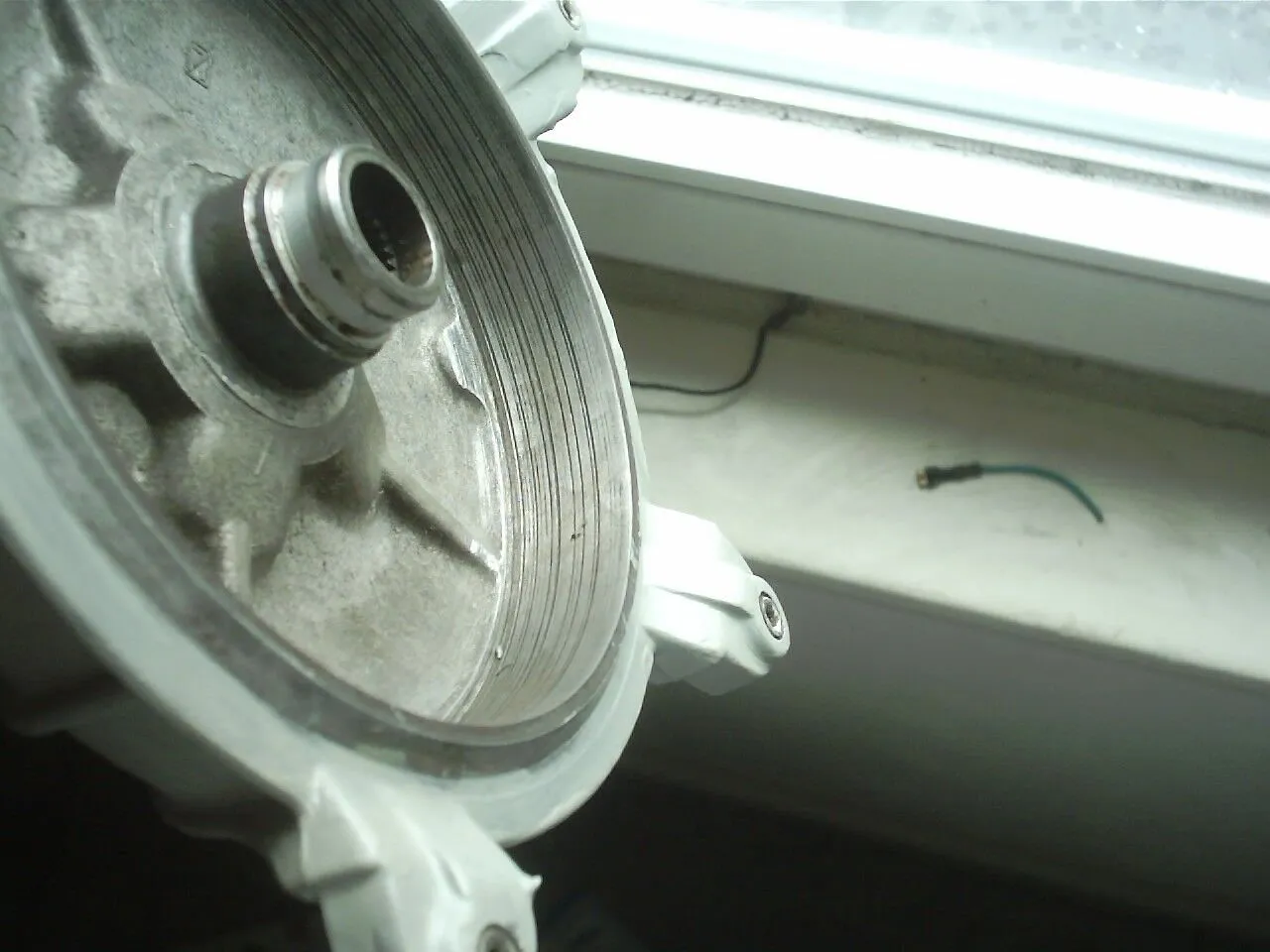

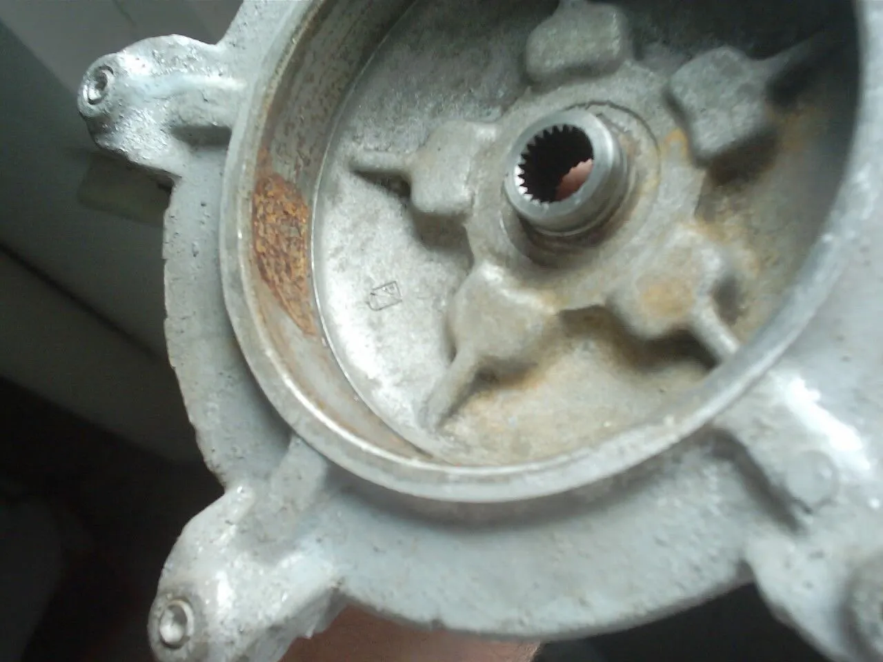

  • Macken in der Bremstrommel
    • Roman Esco
    • July 29, 2007 at 13:02
    kann man das noch ausdrehen oder ist einfach mal Ende?
    Und was meint ihr zu diesen Roststellen und der Laufflächestärke bei der ersten Trommel?
    Ist da noch genug "Fleisch"?
    • Roman Esco
    • July 29, 2007 at 12:11
    Schaut mal bitte diese zwei Trommeln
    Laufleistung bei dersten vlt. 25.000
    Die Laufleistung der zweiten weiss ich nicht.
    Bei der zweiten sind die Riefen deutlich spürbar
