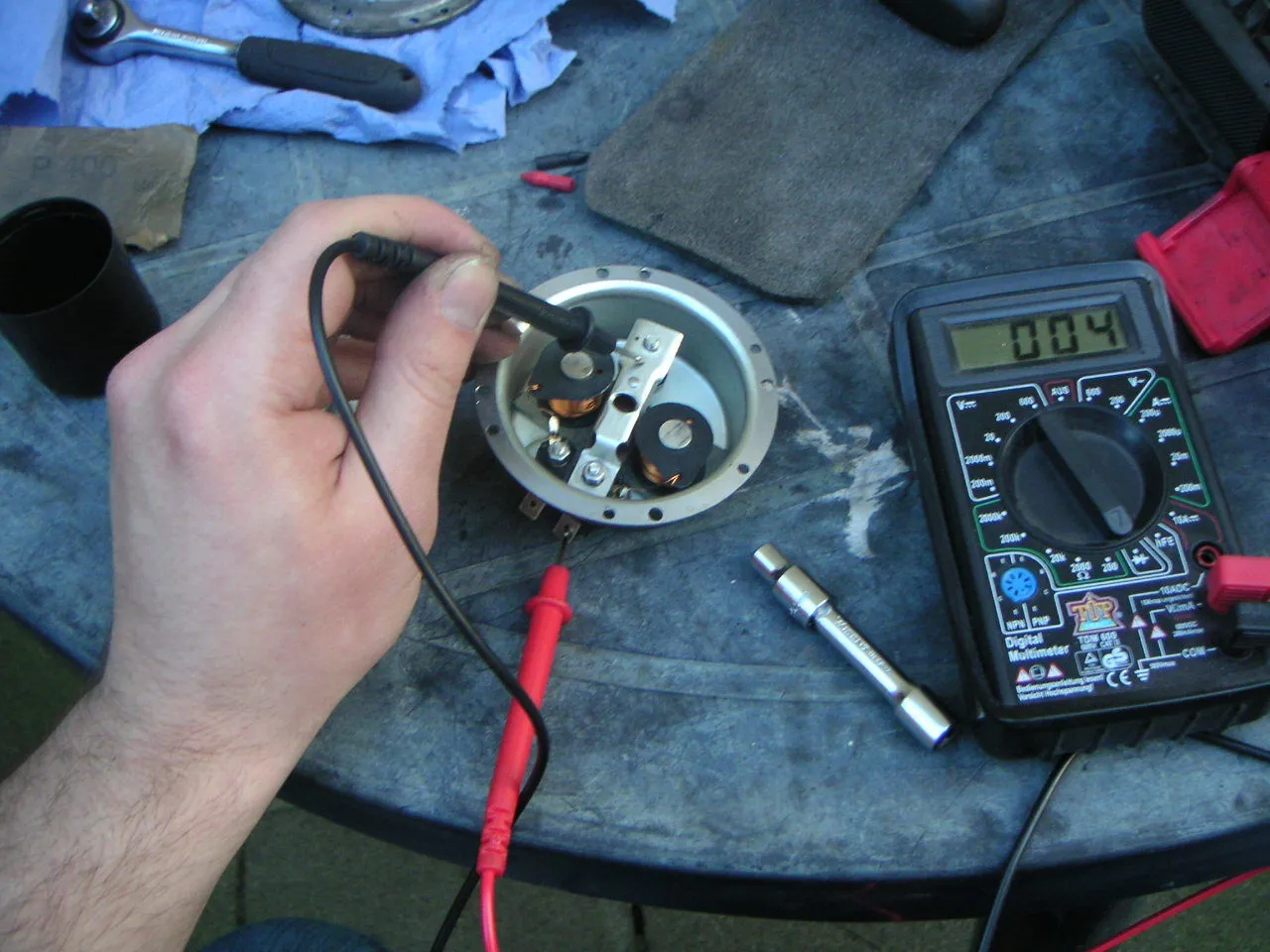

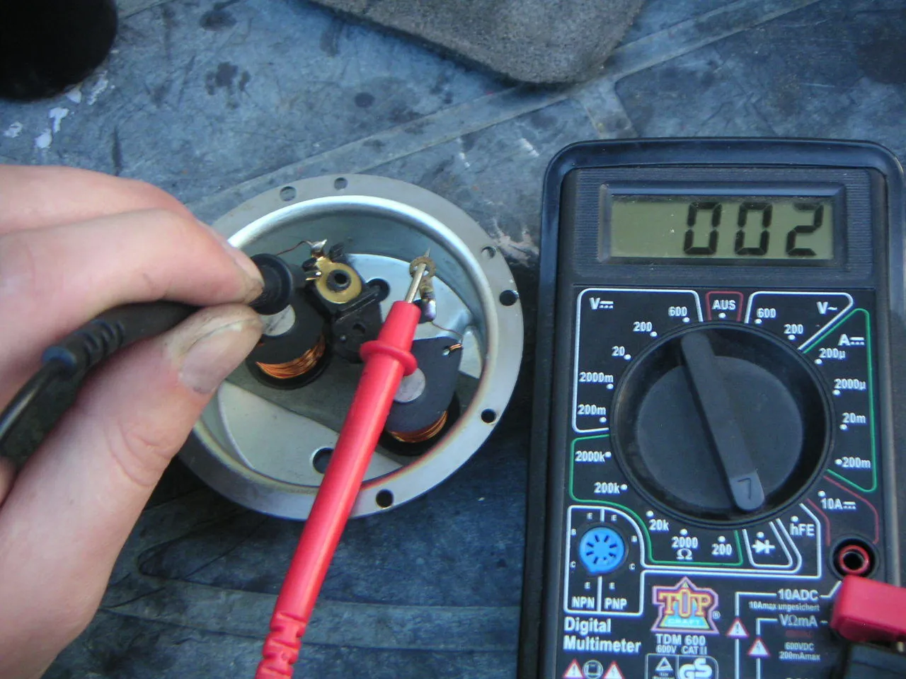

die 12,3V sind konstant bei doppel-weiß gegen masse.
Auch konstant 12,3V bei doppel-weiß gegen rosa und gedrücktem Knopf
Alles mit Gleichspannung gemessen

12,3V konstant
Ja, mit Batterie!!

Spannung ist 12,3 V.

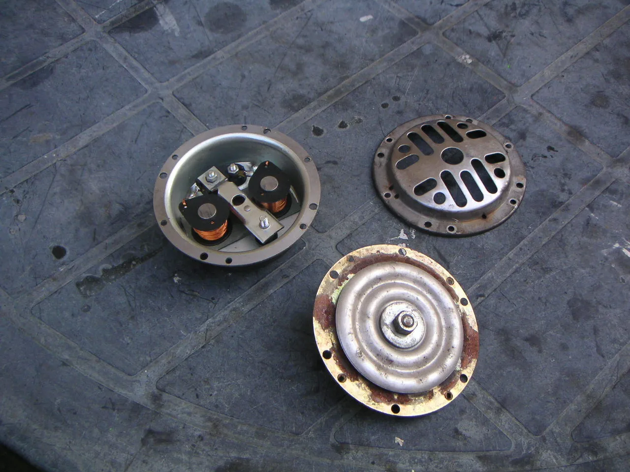

Die Hupe ging heute am Netzteil gar nicht deshlab habe ich sie aufgemacht
Ist das eine Hupe oder eine Schnarre?
