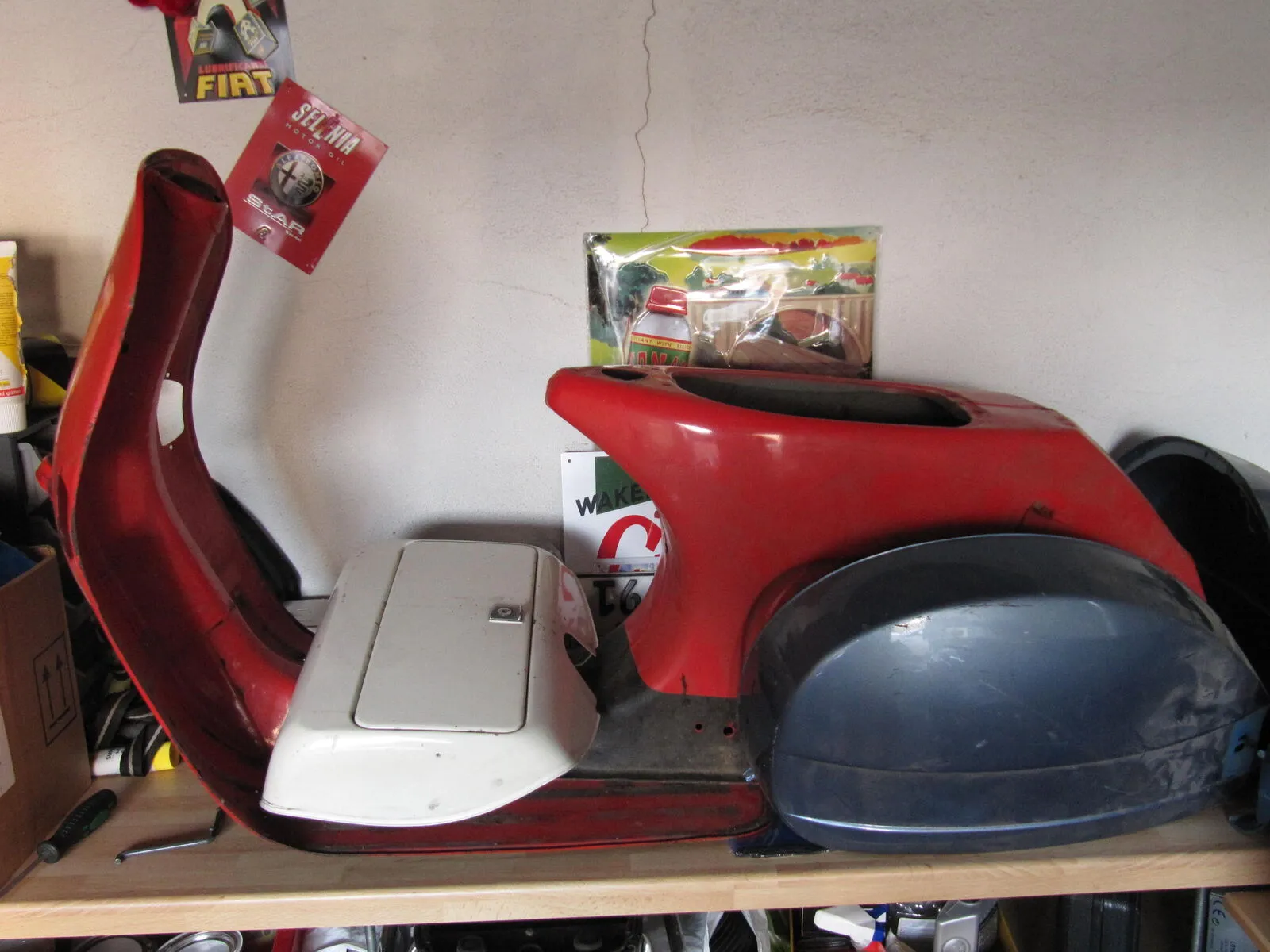

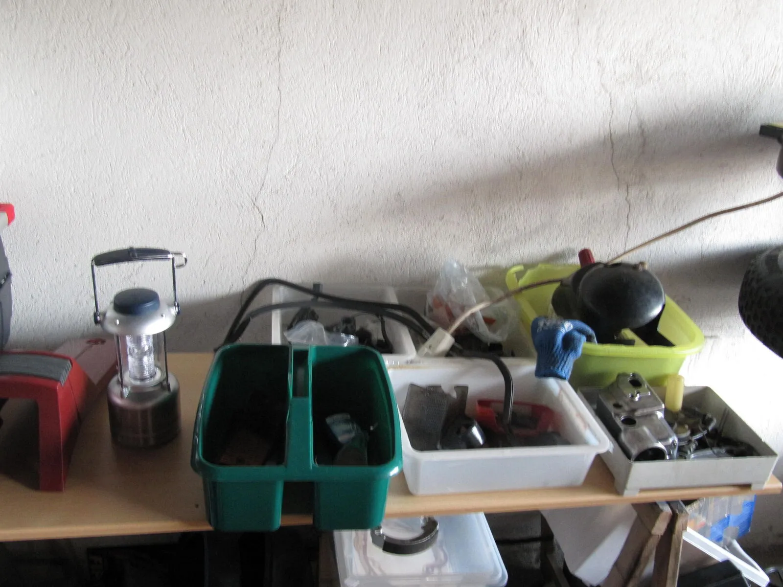

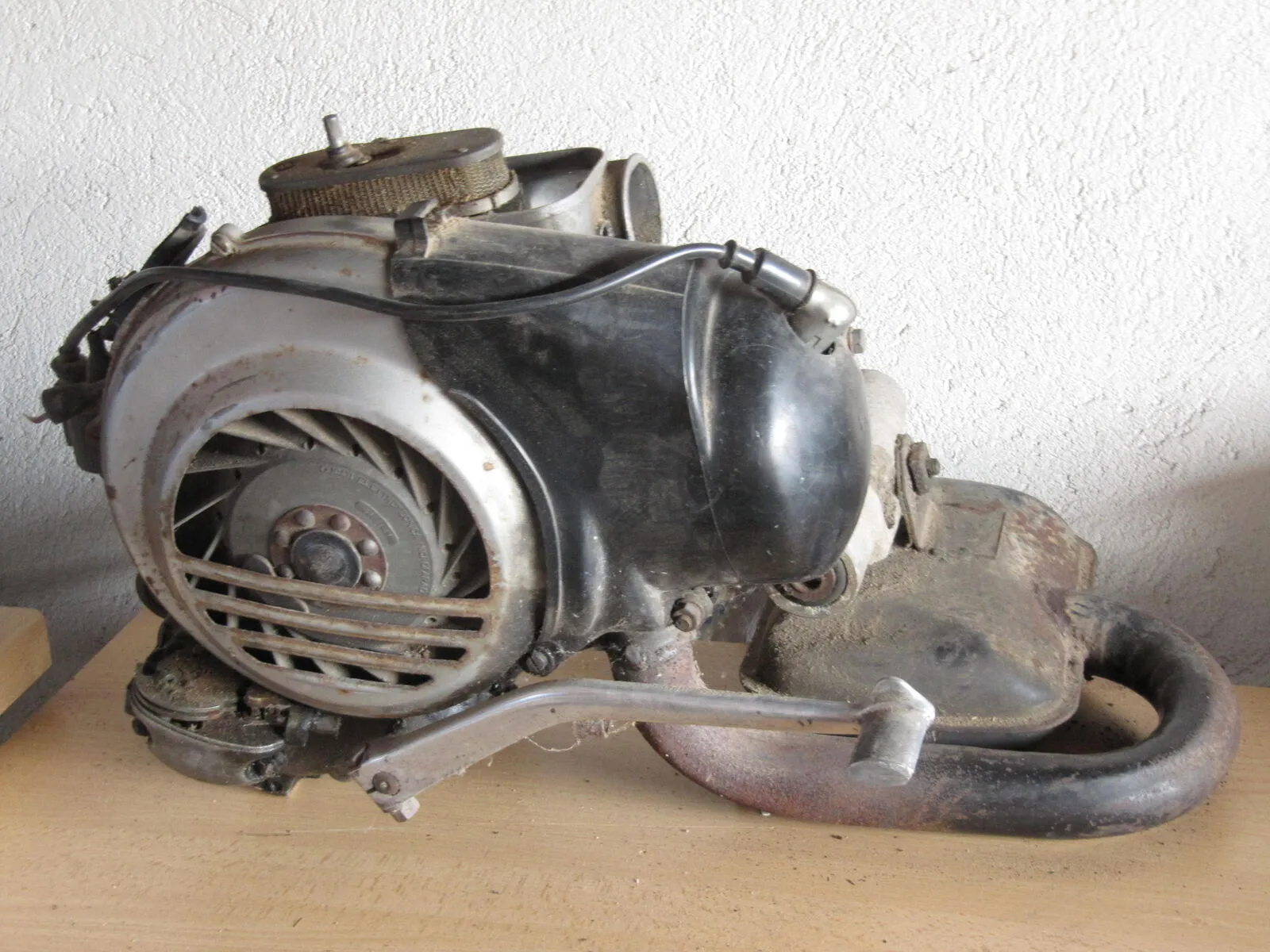

    So jetzt endlich die Bilder, ich habe nach kreativer Pause :+3 den Weg in die Garage wieder gefunden, und werde hier regelmäßig den Fortlauf meiner Arbeit kund tun.
    Ziel ist es im Juni den TÜV zu besuchen und durch die Vollabnahme zu kommen.Doch bis dahin ist es noch ein weiter und mit Fragen gesäter Weg.
    Jetzt schon mal danke an Pornstar ;o)
    So, da ich seit ein paar Jahren meiner alten Vespa hinterhergeheult habe, hab ich endlich meinen Willen durchgesetzt und mir wieder eine kleine Italienerin ins Haus geholt :o)
    Es ist eine 1979er P150X, die jedoch mangels Motorradführerschein auf 125 ccm gestrichen wird. Mal sehen wie lange das so bleibt, aber offiziell ist es dann fahrbar :o)
    Da der Rahmen und die Anbauteile seit ewigen Zeiten in einer Garage lagen, werde ich den Motor komplett neu dichten und lagern, und die Karosse in ein Toffee Braun Metallic Bad werfen ;o)
    Da ich meine letzte Restauration mit einem damaligen kumpel gemacht habe, der sehr viel Ahnung hatte, und ich zu diesem keinen Kontakt mehr habe, werde ich wohl einige (bestimmt auch extrem dumme) Fragen stellen :o)
    Heute abend werde ich mal ein paar Bilder hoch laden und hoffe auf kreative ;) Kritik und Hilfe 2-)
