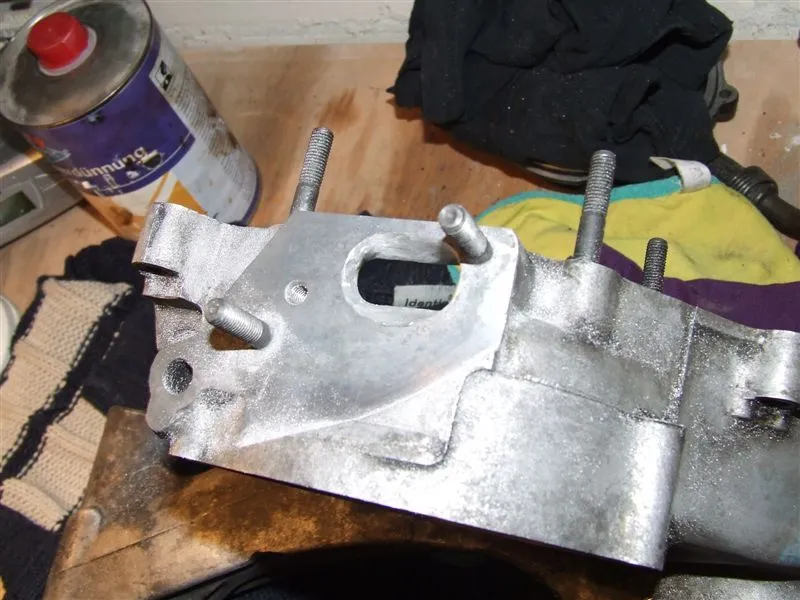

    Innen hab ich den Einlaß auch leicht bearbeitet. Etwas in die Länge vorne + hinten und in der Breite leicht angeglichen.

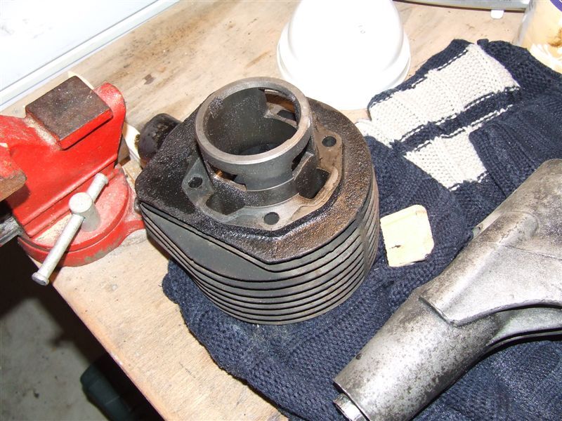

    Jetzt die Frage wie es weiter geht. Ich bin mir unsicher was das bearbeiten des Zylinders bzw. der Überströme angeht.
    Auslaß wollte ich messen wenn ich den Block soweit wieder zusammen habe, ich denke da muss ich auf jeden Fall was machen.
    Den Kolben wollte ich bearbeiten wie in diesem Topic in Beitrag 11 gezeigt.
    Hier mal der Zylinder wie er jetzt aussieht (ja, der wird noch geputzt):
    Was sollte, bzw. könnte ich da noch machen? Versaut mir das alles wenn ich den Zylinder so lasse?
    Der Zylinder wird auf jeden Fall noch gehont und es gibt nen nagelneuen Übermaßkolben. Obendrauf kommt dann ein Cosakopf und das ganze wird mit Originaltopf gefahren
    Hat jemand ein paar Tips für mich?

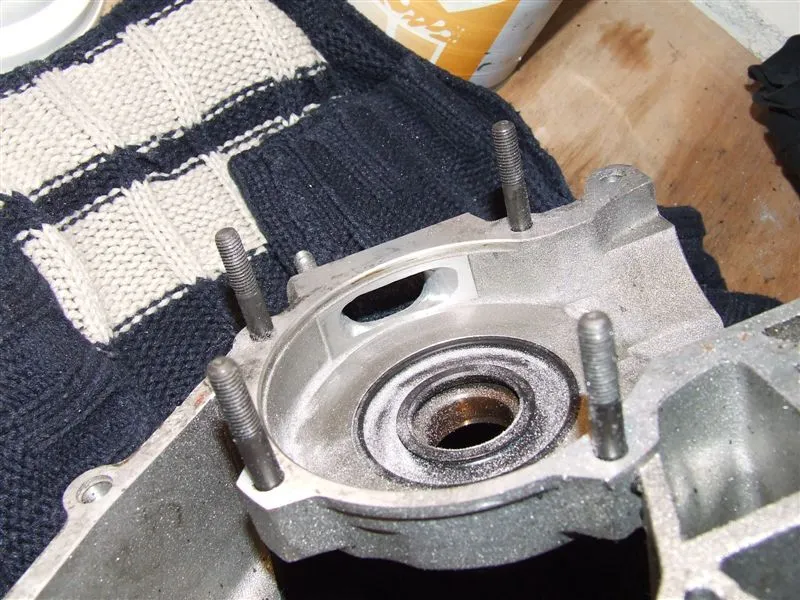

    Hier die Bilder vom Einlaß der heute endlich fertig geworden ist:
    Hab versucht alles schön anzugleichen und nix zu übertreiben

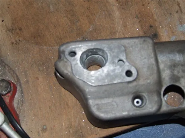

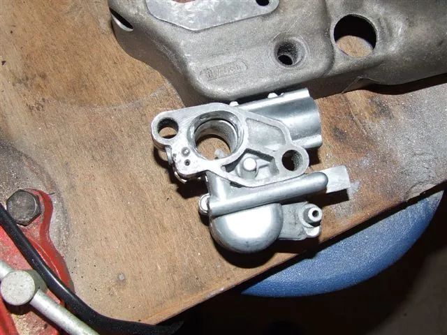

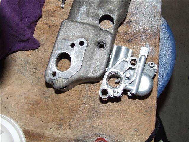

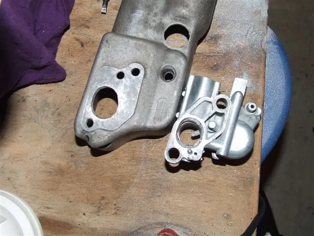

    So sieht das im Moment aus. Irgendwelche Kommentare oder Anregungen? Wollte das ganze halt mal ausprobieren und dabei nicht übertreiben.
    Die Öffnung im Gaser ist jetzt ca. 23x27mm. Das ganze wird dann noch auf den Einlass geschraubt und fein verschliffen.
    Zum Einlass bin ich heut nicht mehr gekommen, aber dazu hab ich auch noch ne Frage: Ich hab von mehreren Seiten gehört das die zusätzliche Bohrung dort beim 125er Block nicht sein soll, nur beim 200er. Bei mir ist aber eine Bohrung, hab ich da jetzt nur was falsch verstanden, oder ist mein Motor was besonderes?

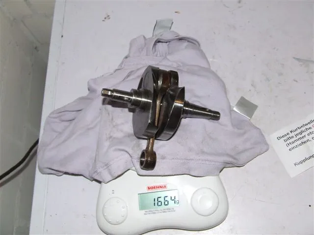

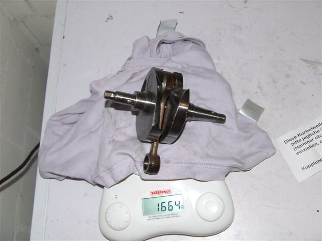

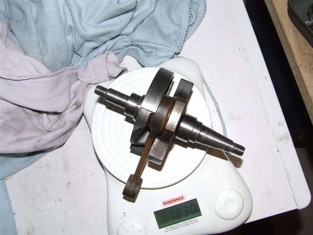

    Die Welle kam gestern abend auch noch zurück:
    vorher:
    nachher:
    Hab mich dann mal schnell in den Keller begeben und endlich den Motor fertig gereinigt und alles fürs fräsen vorbereitet.
