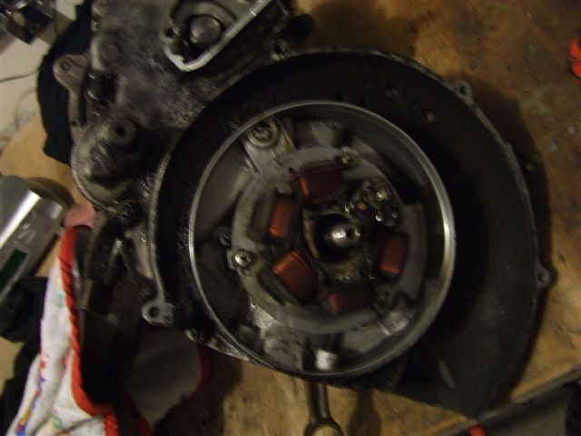

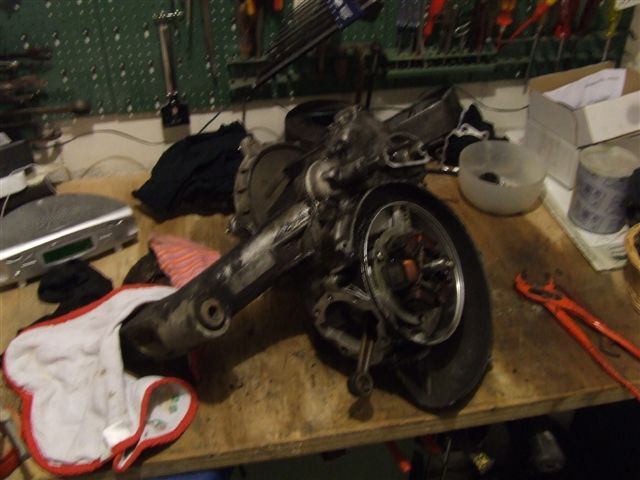

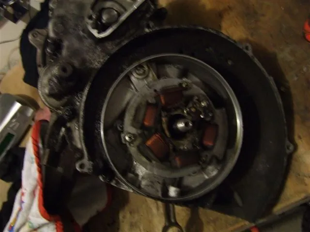

So, Motor ist erstmal auseinander. Hier mal 2 Impressionen aus meiner Werkstatt:
Und da kommt auch gleich schon die nächste Frage auf: Was mach ich mit der Zündung? Umbau auf Cosa mit Elestart Lüra? Oder doch nur die Kontaktzündung überholen und das Lüra abdrehen/wuchten lassen?
Ich bin mir da noch unschlüssig, einerseits will ich soviel wie möglich original lassen andereseits ist die alte Zündung ja auch ne Fehlerquelle, oder? Was meint ihr? Weiss jemand wie aufwändig das wäre die Elektrik umzustricken?
